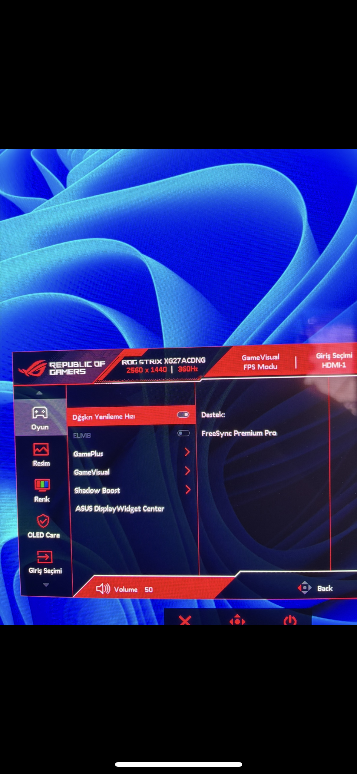

Fotoğrafta gördüğümüz gibi değişken yenileme hızı özelliği açık olarak 360hz kullanılabiliyor. Kapatınca hz değeri düşüyor.
Değişken yenileme hızı özelliği açıkken de ELMB özelliği kullanılamıyor. Ne olduğunu çok bilmiyorum ama internette ‘’ASUS'un ekrandaki hareketleri gözle takip ederken algılanan hareket bulanıklığını gidermek amacıyla kullandığı özel bir teknolojidir.’’
yazıyor.

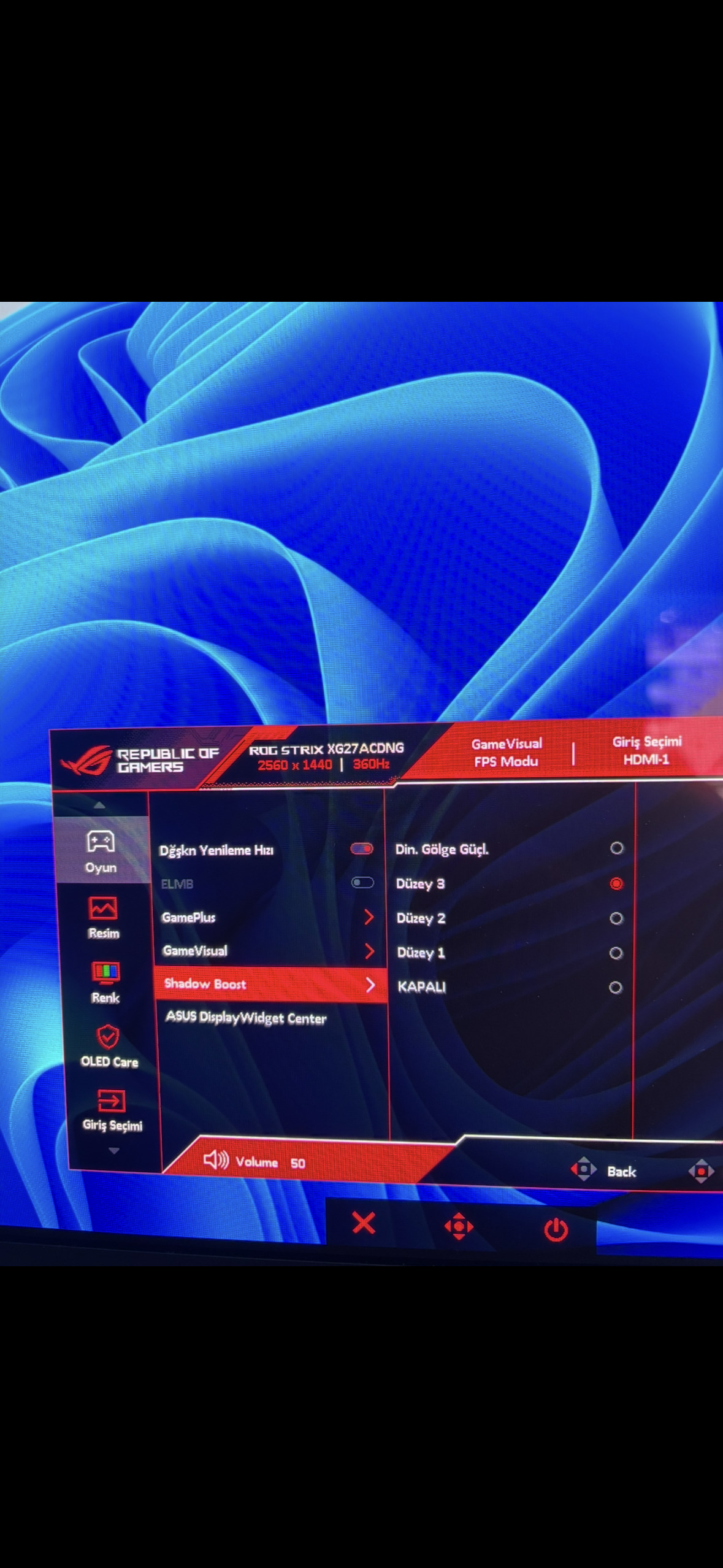

2.olarak shadow boost özelliğini hangi düzeyde kullanıyorsunuz?
Düzey 1-2-3 ve din.gölge güçl. yazıyor.

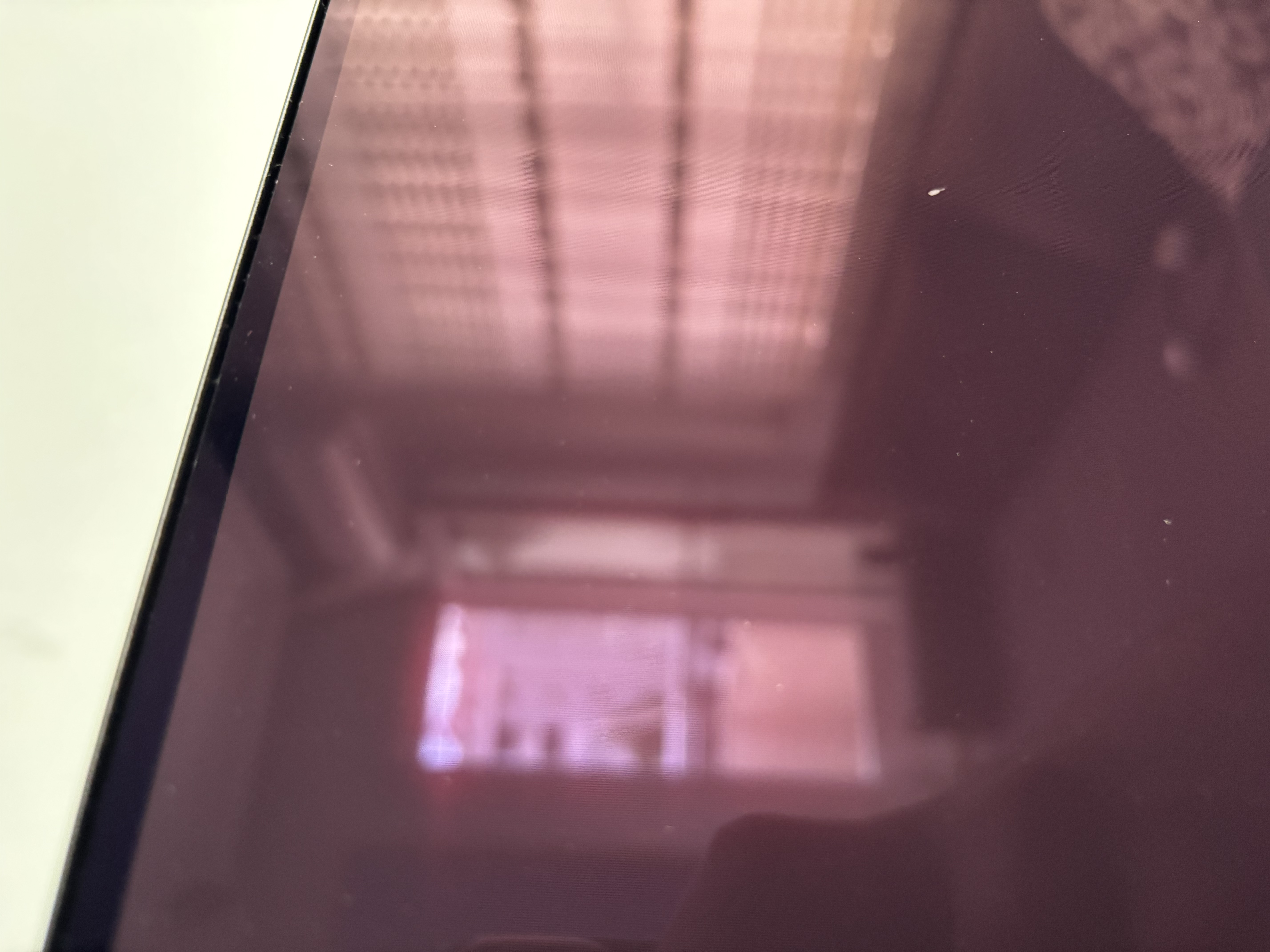

Ekranda lekeler oluyor ve geçmiyor.
Asusun monitör ile beraber verdiği bezi kullanıyorum ama geçmiyor. Bazen bezle silerken tırnaklıyorum geçsin diye.
Daha demin başka türde bi leke gördüm.
Gözlük camına sıkılan spreylerden beze 1 fıs sıktım ve öyle monitördeki lekeyi silmeye çalıştım. Daha beter leke yaptı.
Siz nasıl temizliyorsunuz özel bir bez ya da sprey aldınız mı ?
Ve genel olarak memnun musunuz nasıl bir deneyiminiz var ?
Görürseniz fikirlerinizi paylaşabilirseniz çok sevinirim. Teşekkürler.
yazıyor.
Bende Değişken yenileme hızı açık olarak kullanıyor. ELMB özelliği, sadece 85Hz, 100Hz, 120Hz gibi sabit kare hızlarında çalışmaktadır yazıyor internetde o yüzden Elmb ile işim olmaz benim.
2. soruyu gelirsek ben shadow boost kullanmıyorum kapalı yani Shadow boost açdığım zaman siyahlar griye dönüyor renk kalitesi düşüyor bana göre.
3. soruya cevabım yok çünkü bendede lekeler var ve bir türlü geçiremedim ucuza monitör silme spreyi aldım ama oda leke bırakıyor.
Bende ki tek sorun ekrandaki lekeler o da ekran açıkken yani lekenin olduğu kısımda renk olunca belli olmuyor o yüzden kafaya pek takmadım.
