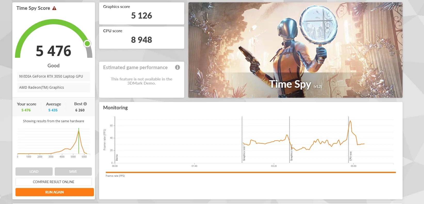

  • 3dmark time spy sonucu

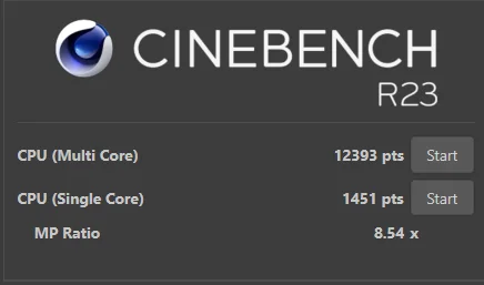

  • cinebench 23 testi turbo modda işlemci boost kapalı 85 derece limitli skoru bu

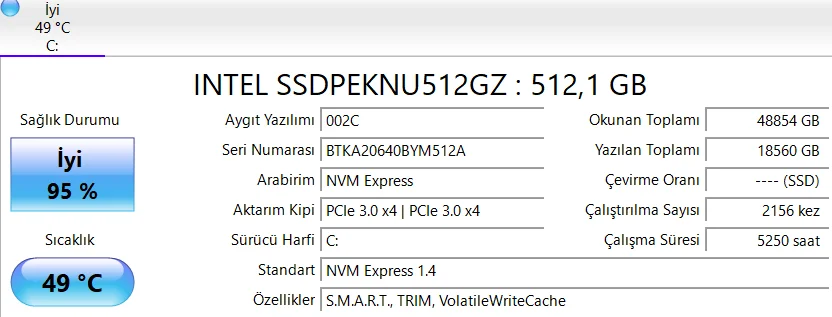

!!!YENİ SIFIR 990 PRO SSD almama rağmen sorun devam etmekte ekran kartı kullanımda değilken bile bu sorun ortaya çıkıyor tahminimce üzülerek söylüyorum ki sorun işlemci gibi gözüküyor .

FA507RE kullanıyorum bende de aynı sorun vardı ve en çok kopyalama, yükleme yani ssdnin kullanıldığı işlemlerde yaşıyordum. İkinci ssd olarak Samsung 980 var. Format atarken windows'u samsung'a kurdum şuanda sorunsuz kullanıyorum.
hocam sorunun ssd de olduğunu ve bu kadar önemli olduğunu bilmiyordum teşekkürler. Böyle kronik bir sorunu mühendisler veyahut kalite kontrolcüler mi diyeyim her kimse kontrol ediyorsa inanılmaz bir ihmalkarlık yaptıkları belli oluyor . Ayrıca hocam size sorular sormak istiyorum ram değiştirdiniz mi ben bu içindeki sk hynix ramı satıp dual kit ram almak istiyorum ve sizin önereceğiniz bir ssd var mı ? samsung dan başka veya bu bilgisayarı satmalı mıyım gerçekten burnumdan getirdiler ne pcsi mutlu etti ne teknik servisi
