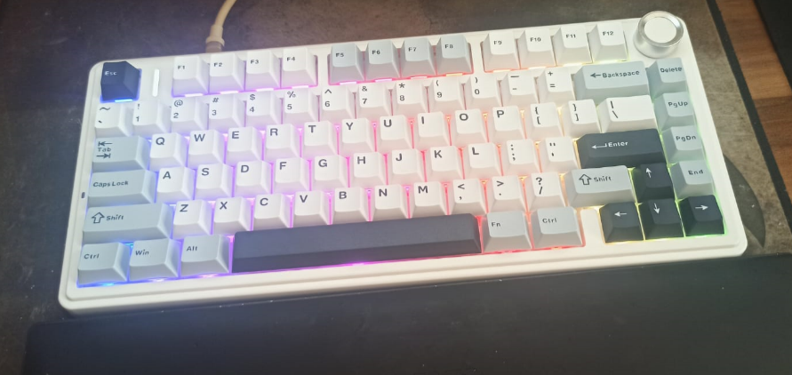

Selamlar, klavye elime geldiğinde bir inceleme yapacağımı söylemiştim dün elime geçti, biraz sağını solunu kurcaladıktan sonra klavyenin olumlu, olumsuz yanlarını en detayına kadar inceleyeceğim. Sorusu,sorunu olan da bu konu altından sorup, yardım isteyebilir.
Öncelikle ben klavyeyi 806tlye aldım sadece %20 indirim kuponunu kullanarak. Herhangi bir indirim olmadan beyazı 920, siyahı 950tl civarına alabiliyorsunuz. Ben beyaz olanı aldım, onun üzerinden inceleme yapacağım. Siyahta zaten sadece switchler ve keycapsler değişiyor; bu incelemeyi baz alabilirsiniz.

★ Beyaz modelde Reaper switchler kullanılıyor, switchler factory lubed olarak geliyor ve hiç yay sesi, rattle olmadı yaşamadım. Ayrıca switchler 5pin, dolayısıyla yerine daha iyi oturuyor daha az rattle oluşuyor. Klavyenin stok stabilizerlari gerçekten MÜKEMMEL. Beni çok çok şaşırttı, space-entere basmak istiyorum sürekli. Merak edenler için switchin basım kuvvetiyle alakalı görselleri de aşağıya bırakacağım. Çok yumuşak değil, çok sert de değil. Alıştığımız linear hissiyatı.
★ Stok keycaps kalitesini çok beğendim, pbt doubleshot ve sağlam hissettiriyor. Ses profilini de bozmuyor, gayet hoş.

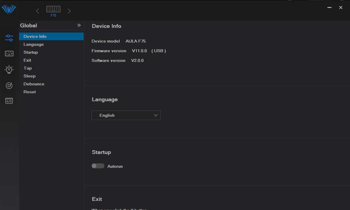

Sizdeki Aula F75' in firmware ve software versiyonu nedir?
bunu indirdim "Epomaker x AULA F75 Firmware" yazıyor zipli dosya. Bunu kurdum, doğru mudur?
Programdan ss aldım ekledim.
Klavye şuan koleksiyonumda, takılı olmadığı için yüklü değil driveri ama konuda linklediğim driverı kullanıyordum.
