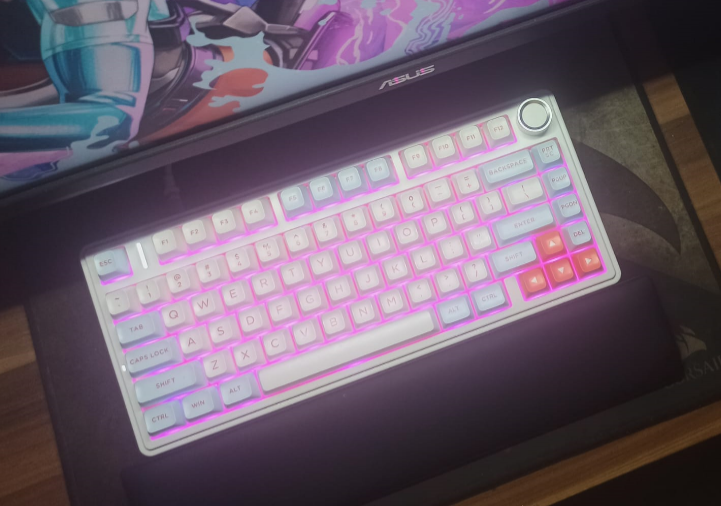

★ Pcb tarafına geldiğimizde ise alışılanın aksine pcb hem flex-cut ( Basit tabirle daha esnek, daha güzel ses profilleri veriyor). Ama bunun yanında klavyenin ledleri bazı siparişlerde north-facing, bazılarında south facing geliyor. Şimdi bu ne demek diyeceksiniz;
South-facing North-facing
South facing ledin yerleştiği taraftan dolayı tüm keycapslerle çok rahat şekilde uyum sağlayabilir, daha rahat şekilde rgb yansıtabilir. Nort-facing ledler ise biraz daha nazlıdır, bazı keycaps profillerinde ışığı tabiri caizse yerler, yansıtamazlar. Bunu eksi hanemize yazabiliriz ama çok çok büyük bir eksi olmayacaktır stok kullanacaklar için. North facing keycapsler tuş üzerindeki karakter aydınlatmalarını south-facinge göre daha parlak yansıtır.
Ayrıca south facing pcb north facinge göre bir tık daha iyi ses profili sunuyor.

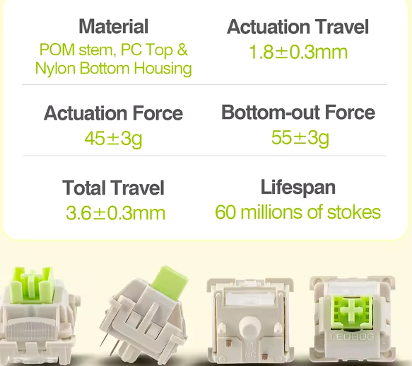

★ Beyaz modelde Reaper switchler kullanılıyor, switchler factory lubed olarak geliyor ve hiç yay sesi, rattle olmadı yaşamadım. Ayrıca switchler 5pin, dolayısıyla yerine daha iyi oturuyor daha az rattle oluşuyor. Klavyenin stok stabilizerlari gerçekten MÜKEMMEL. Beni çok çok şaşırttı, space-entere basmak istiyorum sürekli. Merak edenler için switchin basım kuvvetiyle alakalı görselleri de aşağıya bırakacağım. Çok yumuşak değil, çok sert de değil. Alıştığımız linear hissiyatı.

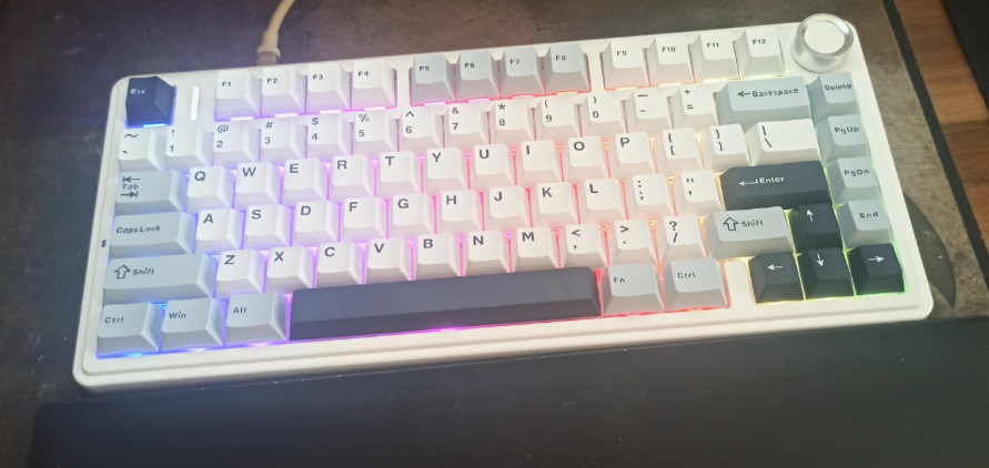

★ Stok keycaps kalitesini çok beğendim, pbt doubleshot ve sağlam hissettiriyor. Ses profilini de bozmuyor, gayet hoş.

★ Stok switchleri ve stabilizerları mükemmel, factory lubed ve ek işlem istemiyor.
★ Stok keycaps kalitesi ortalamanın üstünde.

★ 2024'te northfacing led kullanmak da ne bileyim :D Eğer size gelen kopya northfacing ise bazı keycapsleri tam verimli kullanamayabilirsiniz.

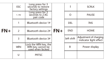

KISAYOLLAR;
KLAVYENIZIN TUŞLARI ÇALIŞMIYOR İSE;
Klavyenizi pcye kablolu takın,
https://epomaker.com/blogs/firmware/epomaker-aula-f75-firmware?_pos=2&_sid=2308ab8cf&_ss=r bunu kur pass diyince kapat klavyenin kablosunu çıkarıp geri takın sorun çözülecektir.

★ Pcb tarafına geldiğimizde ise alışılanın aksine pcb hem flex-cut ( Basit tabirle daha esnek, daha güzel ses profilleri veriyor). Ama bunun yanında klavyenin ledleri north-face. Şimdi bu ne demek diyeceksiniz;
Alıntıyı görüntüle Alıntıyı görüntüle

2.Fotodaki keycapsler klavyeden pahalı :D elinize sağlık hocam güzel inceleme.
