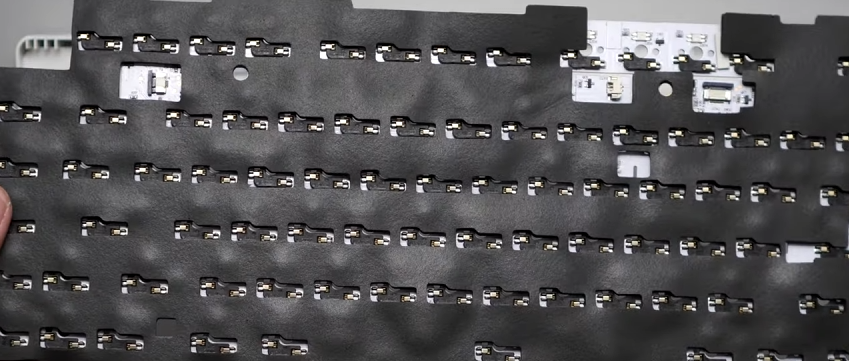

★Pcb kalitesi çok çok iyileştirilmiş, 5pin soket mevcut ve pcbnin altına baktığımda soketler jwick,gayet kaliteli;
Aula F75 Pcb ve soketlerini yukarıya bıraktım, kasayı açtığımda fotoğraf çekmeyi unuttum şimdi de üşendim o yüzden bazı kaynaklardan bulup ekledim fotoyu.

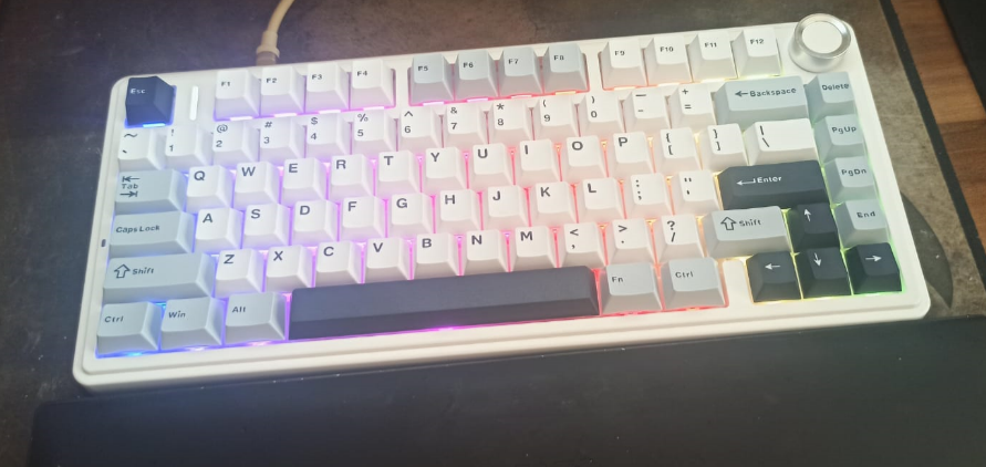

Bu ürünün siyah versiyonunun switchleri hakkında bilginiz var mı? Ayrıca ikinci resimde kullandığınız keycapsleri paylaşabilir misiniz?

Siyah versiyonundaki leobog graywood switclheri kullanıyor. Normal zamanda da foruma sürekli önerdiğim switchtir kendisi. Gayet güzel, tok bir switch. Kesinlikle alınır o da. Dediğim gibi tercih meselesi. Bu keycapsleri zamanında amazondan yanlış fiyatlandırma ile aldım ama replikalarını bi çok yerde bulabilirsiniz salmon keycaps yazarak.
