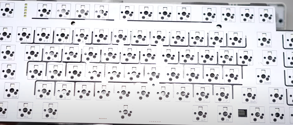

★ Pcb tarafına geldiğimizde ise alışılanın aksine pcb hem flex-cut ( Basit tabirle daha esnek, daha güzel ses profilleri veriyor). Ama bunun yanında klavyenin ledleri north-face. Şimdi bu ne demek diyeceksiniz;

★Pcb kalitesi çok çok iyileştirilmiş, 5pin soket mevcut ve pcbnin altına baktığımda soketler jwick,gayet kaliteli;
Aula F75 Pcb ve soketlerini yukarıya bıraktım, kasayı açtığımda fotoğraf çekmeyi unuttum şimdi de üşendim o yüzden bazı kaynaklardan bulup ekledim fotoyu.

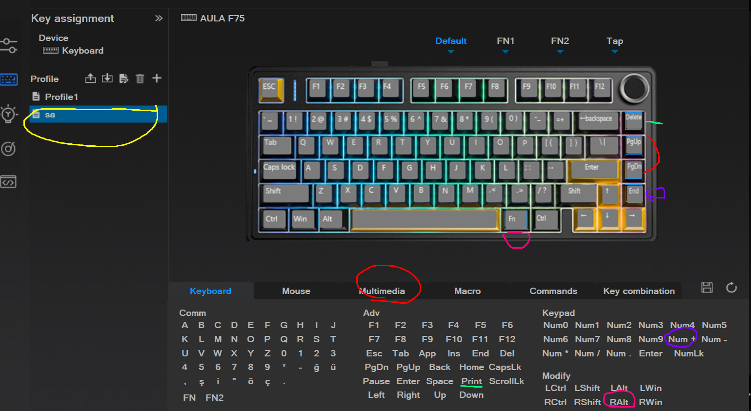

★ Evet, malum yazılım konusu. Ciddi anlamda hayatınızda görebileceğiniz en boktan uygulamaya sahip, sanki paintten çizilmiş ve 144p yapılmış gibi kalitesiz geliyor göze. İşlevini yapıyor mu yapıyor açıkçası ama gerçekten böyle bir klavyeye yakışmıyor. Yazılımını kendi sitesinden indirirseniz trojan falan buluyor, klasik çin yazılımları diyip geçiyorum. Yazılımını buradan indirebilirsiniz;

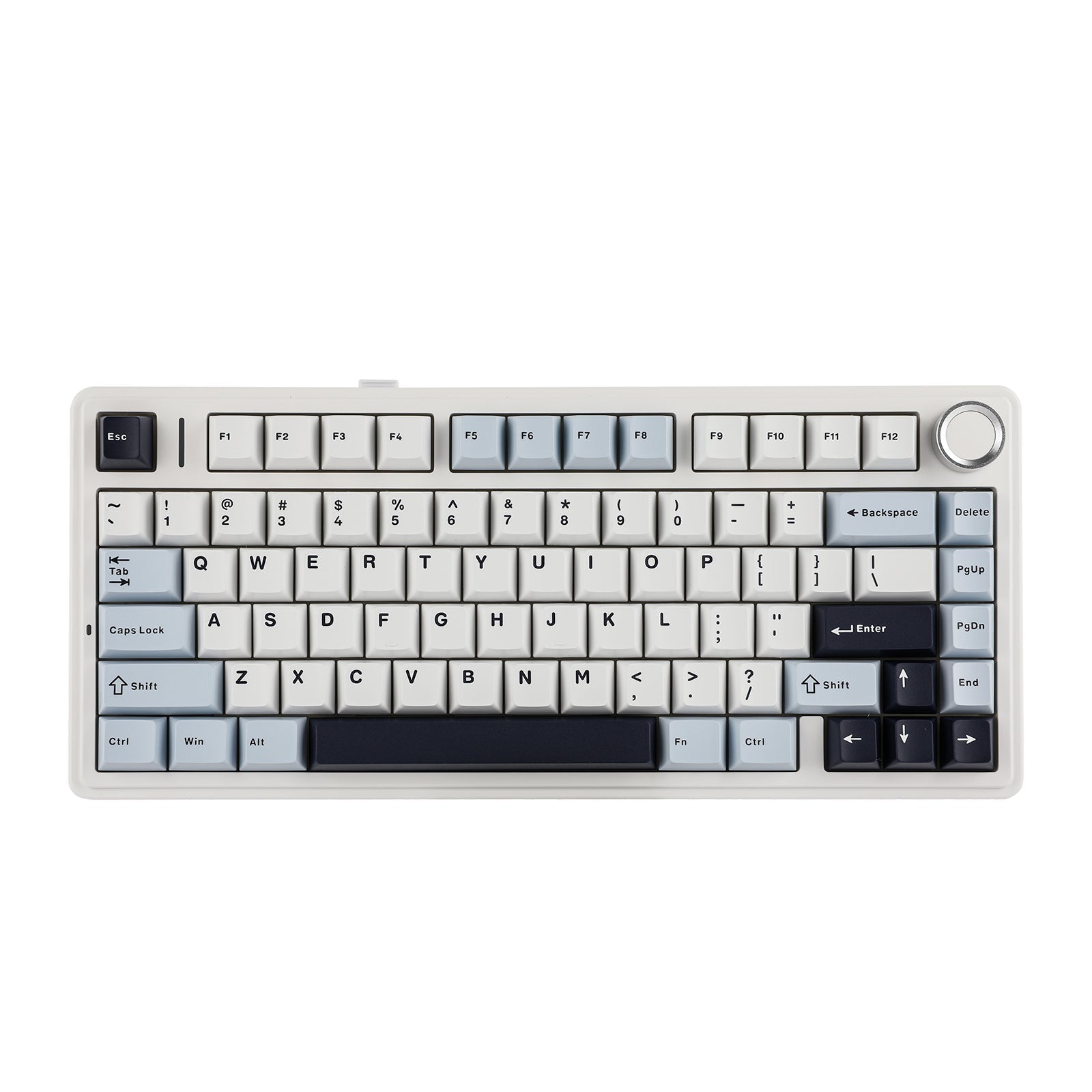

içinden çıkan kablo ve keycaps pulleri tek tek almak isteseniz zaten 300-350tl ödeyeceksiniz. En kötü keycapsin de 400-500tl olduğu yerde (Keycapsler ortalamanın üstünde) gerçekten bedava klavye. Bu yorumu rainy75,neo70,monsgeek m1w he gibi ortalamanın üstünde modeller kullanmış biri olarak yapıyorum. Klavye beni bile hayvan gibi tatmin etti ve bir kaç tane daha alasım geldi. Aşağıya kutudan çıktığı halde ve kendi keycapslerimle foto da bırakayım, adettendir.

onu nasil ayarliyoz aga oyundayken gir cik ugrastiriyor onceki sonraki sarki yapayim bende
Tuşları atadığım yerleri aynı renkle gösterdim, şarkı ileri geri olayı da multimedia kısmında previous-next görürsünüz. Hepsini yaptıktan sonra save'e basıp profilin üstüne tıklayın sarıyla işaretlediğim.

aga knobu nasil ayarlicaz anlatirmisin mesela bende bastigim zaman sesi kapatiyor ama muzik arkada devam ediyor ben bunu muzigi start-stop ve onceki -sonraki muzik seklinde ayarlayabilirmiyim
Yok knob üzerinden yapamazsın, qmk yok klavyede.

tuslari aticaz yani oylemi dogrumu anladim
peki atadigimiz tuslarin islevi sadece multimedya icin degisicek degilmi diger ozellikleri normal calisicak gene dogrumudur

Hayır öyle istiyorsanız fn ile yapmanız gerekiyor. FN+tuşa basıp yapmalısınız. Belirttiğim tuşların pek işlevi yok diye onları kullandım ben.

aga ozaman bu isaterlediklerini nasil ayarliyoz ben direk multimedya sekmesinden ayarladim suan o senin isaterlediğini anlayamadim tam
Hocam çok net açıklamıştım, aynı işaretle renk bıraktığım tuşa tıklayıp aşağıdan aynı renkteki tuşu ekleyin bu kadar. Sonra save, sonra sarı ile işaretlediğim yerden profilini seçin bu kadar.
anladım sanırım fn tusunu sag alt olarak ayarlıyoruz sonra dıgerlerını
