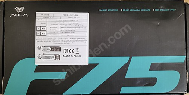

Yukarı tarafta mı oluyor ledler bide kutusu siyah baskılı olanmı hocam
evet yukarı tarafta ledler kutusu ise
bu şekilde
Kutu ikisinde de siyah, versiyon 2 olan güneyde dışında ek olarak bir tane de karton kutu var.
