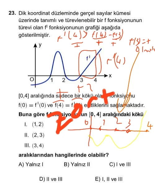

Arkadaşlar selam , ayt mat ve edebiyatta birer sorunun cevabı değiştirildi . Matematikteki 23. Soru C'den A'ya çevrildi ki bu saçmalık . Benim gibi düşünenler cimere şikayet edip soru iptal talebinde bulunursa sevinirim .
gitti benimde -1.25 netim de yapcak hiç bişi yok bu saatten sonra takmazlar madem böyle iptal etsene bizim soruyuda kardeşim alla alla
Neresi saçmalık soruyu inceledim cevap açıkça A matematik bölümü okuyan @BixiBlake kardeşimle beraber kafa yordum
meb özdebiri örnek almış 2 hatalı soru mutlaka çıkardı özdebirde :oops:
Bende tekrardan baktım artan azalanlık yorumuna göre yapan her Allahın kulu C'yi bulur ancak belirsiz integral yorumuna giren kişiler içinse f'(x)'i polinom fonksiyon olarak alırlarsa sorudaki verilenlerle çelişiyor . Polinom fonksiyon olmadığını kabul ederek gidersekte lise düzeyinde ki mat bilgisiyle çözülebileceğini düşünmüyorum ki bir mat hocasıda dediğim şekilde bulamadı .
Diğer yolları bilemem ancak C yapan kişiler hatalı değil o yüzden soru ya iptal edilmeli ya da eski ilk haline dönmeli
Al senin için 3. öncülün olamayacağını gösterdim
Haberi burdan aldım sınavdan sonra dedim lan nasıl C meğer ki A olmus
Madem bu kadar kasacağız bende kasayım: Soruda bize 3'ün f'(x)'in kökü olduğunu söylemiyor , belki 3 noktasında - sonrasında + belki 3'de + ve sonrasındada + . bu durumda f(4)-f(3) f(4)'e eşit hatta daha büyükte olabilir çünkü hem soruda bu dediğime karşı çıkan hiçbir bilgi yok hemde dikdörtgen integralden düyük müdür eşit midir bilemeyiz . Yani f(3) 0 ya da -'de olabilir . Bu durumda sizde yanlışsınız . Soruda kesinlik olmadığı için dikdörtgen ile alandan gitmek akıllıca değildir , en akıllıca yöntem artan azalanlıktır ( ayrıca artan azalanlık bu belirsizliğe doğrudan yanıt veriyor , örneğin: 3'de ekstremum olmasa öncesinde veya sonrasında olsa bile artan azalanlık buna karşı çıkmıyor keza diğer noktalardada ) . Üslübunada dikkat etmeni öneririm burada kazık kadar adamlar matematik sorusu tartışıyoruz .
Ayrıca çözümündede [3-4] aralığında kök var demişsin 😂
3-4 cevabı doğru olsa grafik öyle olacaktı ben o grafiği çizdim f(3) negatif değerli oluyor o doğru olsa ama riemann üst toplamından f(3) ün pozitif olduğunu buluyoruz incelemeden yorum atmayı bırak benim çözüme inanmadıysan git Eyüp b den falan izle
Arkadaşım bende diyorum ki dikdörtgenin alanı ile [3-4] aralığında f'(x) ve x ekseni arasında kalan alan birbirine eşitte olabilir veya integral alandan büyükte olabilir ( bu durumdada senin çözümün hatalı oluyor veya cevap farklı geliyor ) , hiçbir kesinlik yok . Ama sen hala dikdörtgen/riemann üst toplamı integralden büyüktür diyorsun . Kim kimin mesajını incelememiş belli .
Eyüp b ne derse desin benim dediğim yönteme karşı çıkacak mantıklı bir açıklama yok ki tek böyle düşünende ben değilim . Sen de bana inanmıyorsan başka bunu açıklayan yorumları ss atabilirim.
