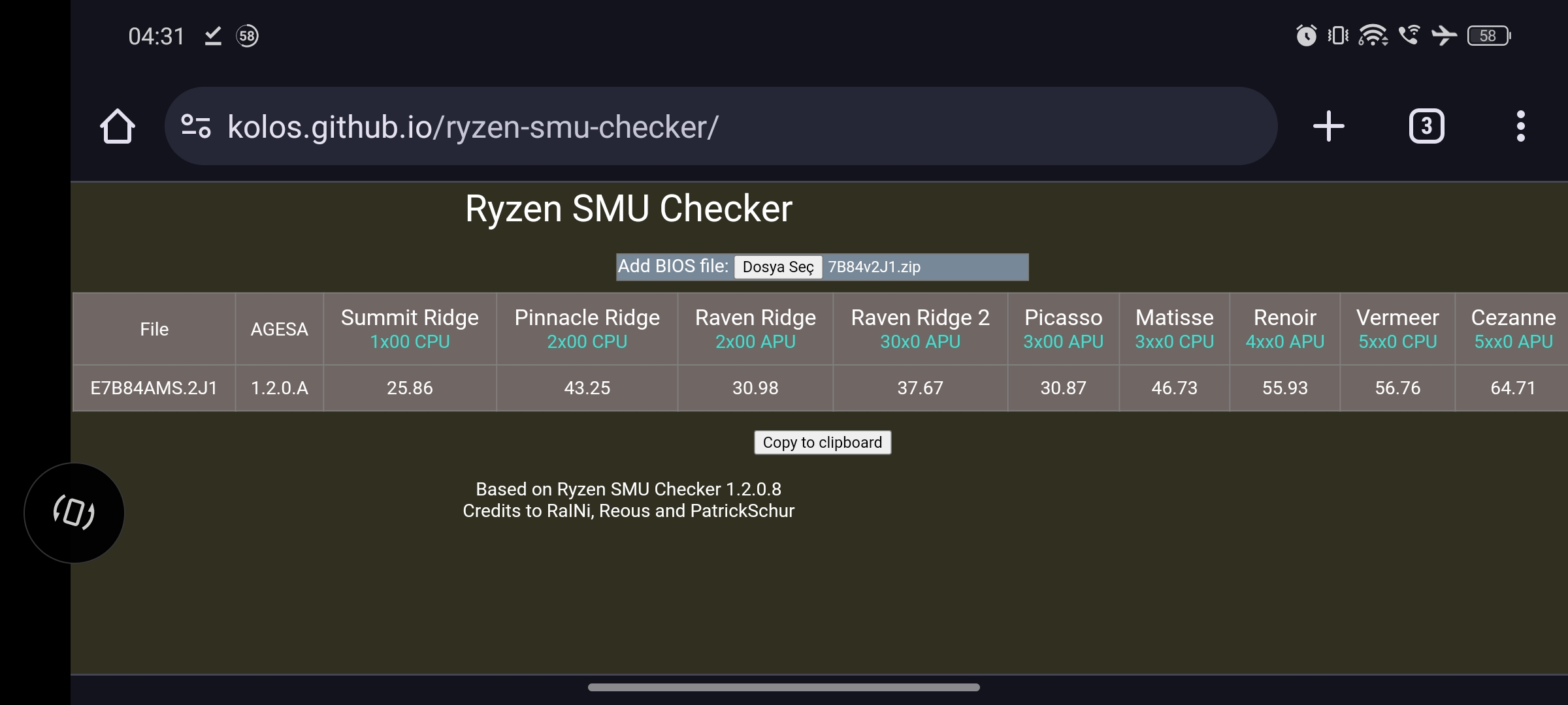

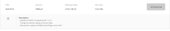

bundan mı bahsediyorsun dostum normal msi sayfasında @RevDeisDou ?
    5.2 KB · Hit: 50
Evet bu güncelleme 5800x3d desteğini veriyor sen son sürüm kur. 5000 serisi için destek veren bundan da öncekiler ama sonuncuyu da kursan olur. Ayrıca şuan olduğun sürüme bak sonra sonraki sürümlerin notlarına bak bazen son sürümü direkt kurmaman için uyarılar oluyor mesela xx sürümünden önce isen ilk şu sürümü kur diye eğer göremez isen sonuncuyu kur geç
Ben baktım direkt son sürümü kullanabilirsin. Altında sayı olanlar destekliyor yani ryzen 5000 serisi destek var. Eski bir BIOS seçtigim zaman da sayılar kayboluyor yani sağlamasını da yaptım

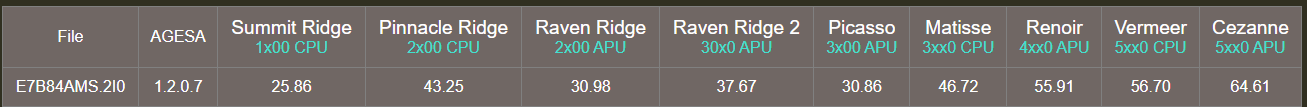

AGESA sürümleri ile geliyor işlemci destekleri. En son bios sürümünde Vermeer yani Ryzen 5000 serisi desteği görünüyor.
tamamdır teşekkürler biosu güncelledim en günceli beta gözüküyordu onu değil bir altındakini yükledim isim olarak bios ekranında aynı şekilde 2I0 yazıyor ancak bios ekranında yazan tarihle amd sayfasındaki tarih arasında 1 ay filan bir fark var (biosda yazan daha eski gözüküyor) bir problem olmaz sanırım ama yinede bilen birine sormak istedim
Var görünüyor
