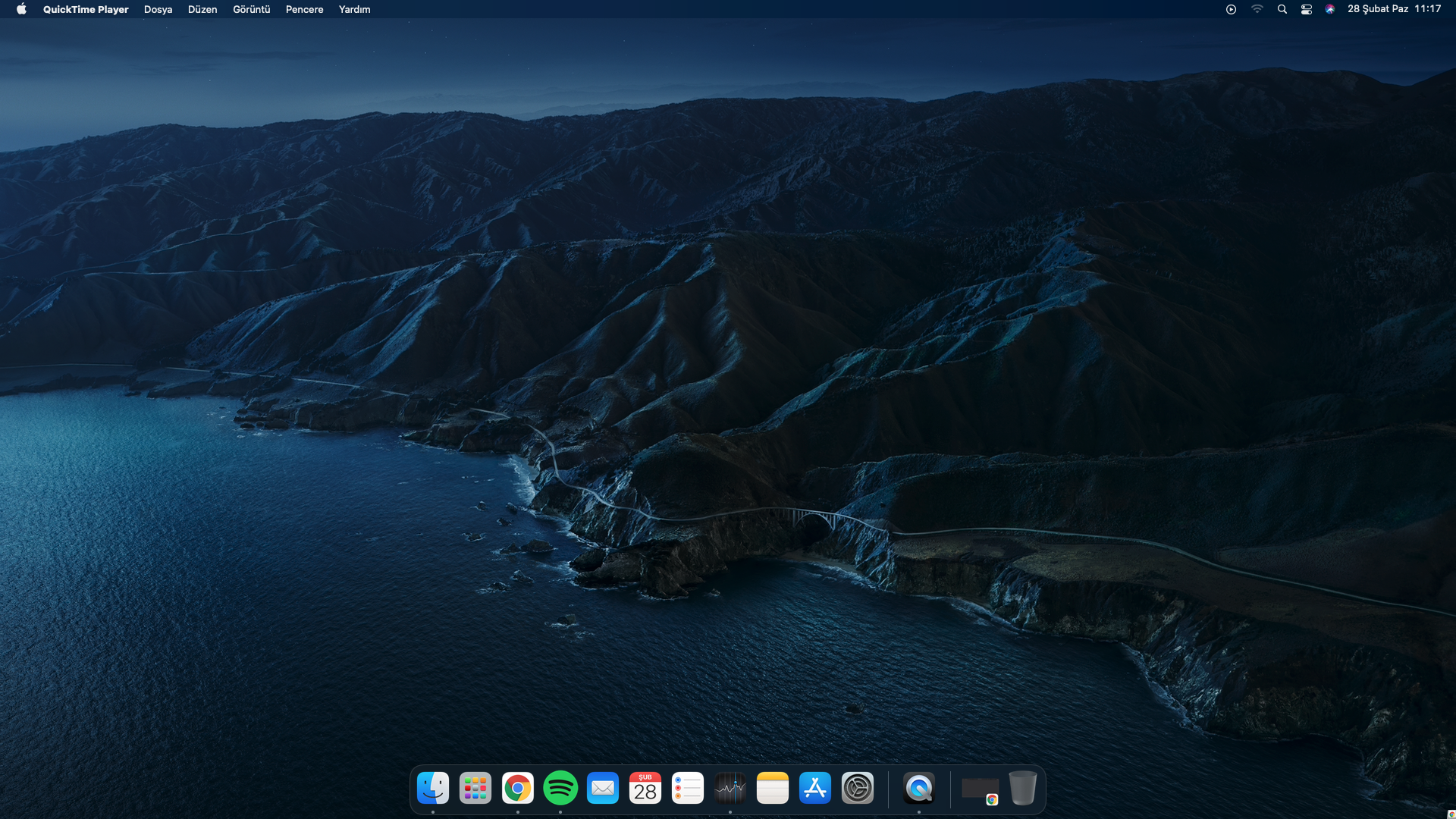

Hiçbir şekilde kasma, takılma veya hantallık hissetmedim. Uzun süre daha kullanacağım sanırım. :) Hatta Render süreleri bile Windows'tan kısa ve stabil.
Ekran görüntüleri:
