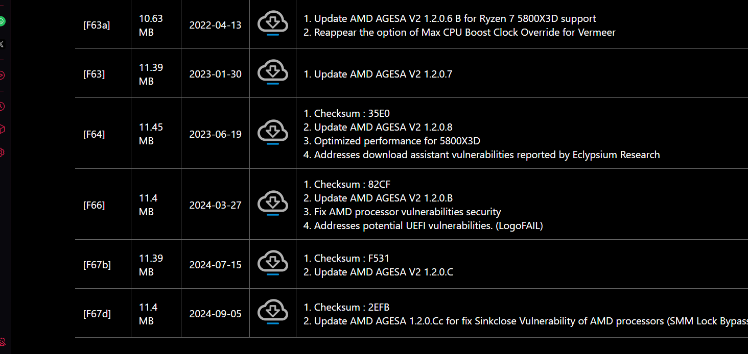

o zaman revizyon farkı var sanırım. Anakartın sol üstünde yazar o. Bu kodlarda ben f65cyi göremedim.
f65 yok gercektende ama ben f67d yi indireceğim değilmi
http://www.gigabyte.com.tr/products/page/mb/b450m_s2h/support#support-dl
Çalıştır kısmına Msinfo32 yazın ve bios date kısmına bakın. (En son ne zaman güncelmiş olduğuna bakın.) Sonra bu linkten en son sürümü indirip Youtube'a rehberlerini açın. (Nasıl yükleneceğini anlamak için)
