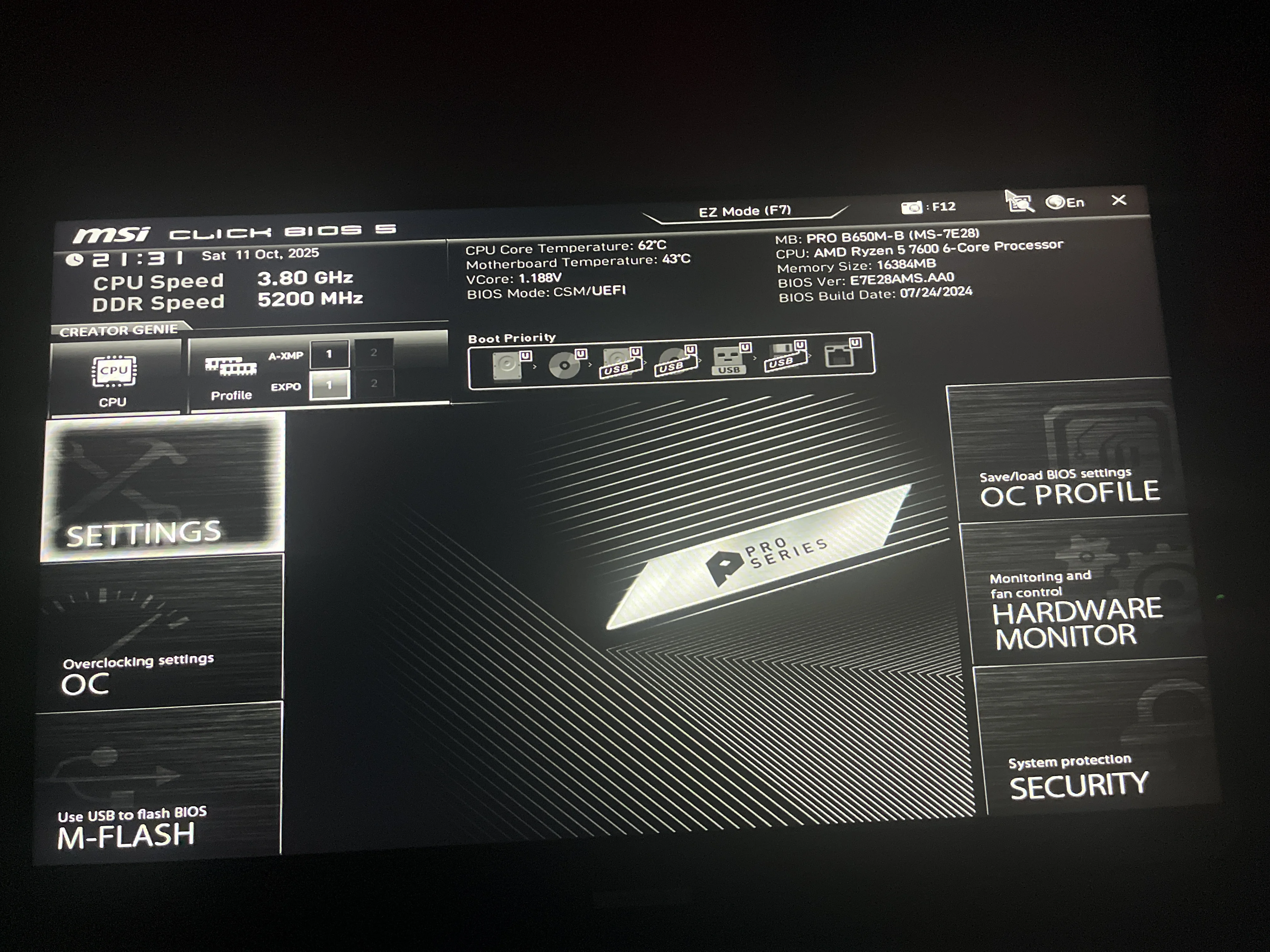

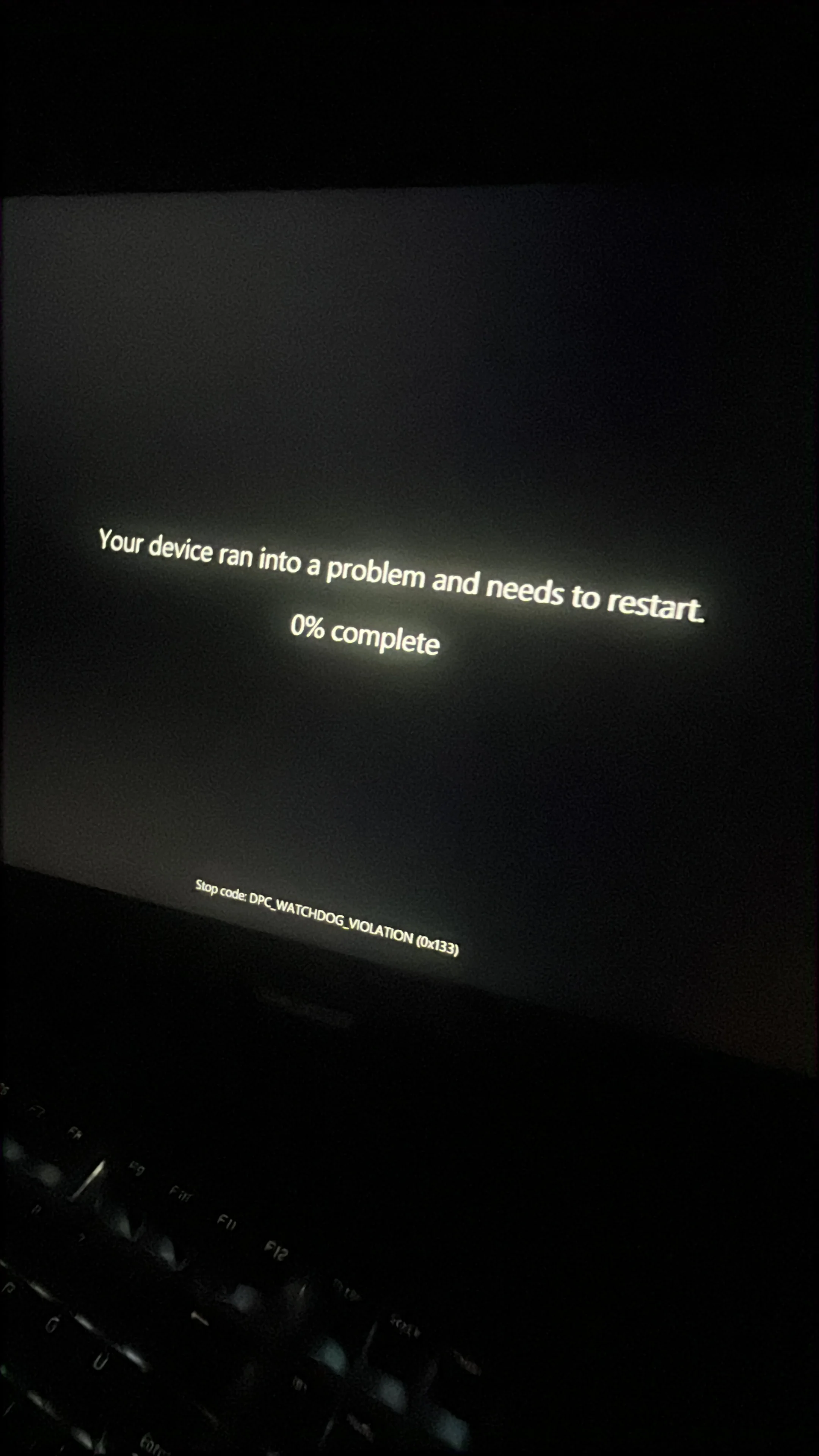

Lol oynuyordum oyun dondu sorna sıyah ekran verdi ve bıos a attı bilgisayarı kapat aç yaptım yine bıos attı ne kadar kapat ac yapsam sıyah ekran sornada bios atıyor ne yapacagım yardım edin

Bios da diskler gözüküyor mu önce onları kontrol edin, gözükmüyorsa onlarda sıkıntı olabilir düzgünce kapatıp, tak çıkar yapın tekrar açmayı deneyin. Yine düzelmezse Birden fazla RAM slotu varsa Ramleri çıkarıp yalnız bırakarak tek tek denemeye çalışın. Yine gelmezse parçaları taktıktan sonra görüntü kablosunu GPU yerine anakarta takıp açmayı deneyin.
Bir sürü seçenek var böyle olması için net bir şey diyemiyorum. Daha önce yaşamıştım sorun diskten çıkmıştı.
Sata komple not present yazıyor
Diski görmüyor hocam PC yi kapatıp bi kabloları falan kontrol edin, iyi oturmuş mu m2 ise anakart üzerini kontrol edin vs. Takılı olan tüm diskleri kontrol edin.
Ssd tak cıkarmı yapayım?
BOOT diskini bulamıyor sistem o yüzden BIOS'a atıyor sizi. SSD'niz yerinden oynamış olabilir.
Ssd tak cıkar mı yapayım
