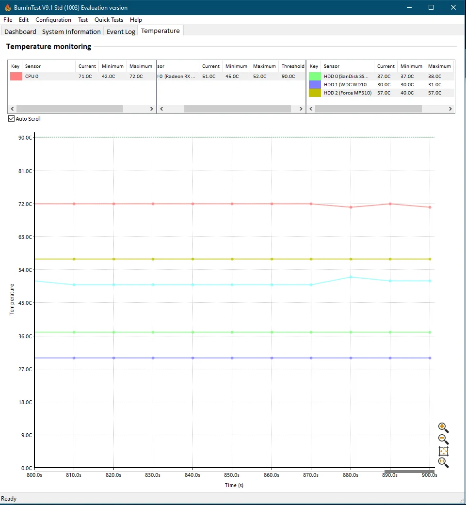

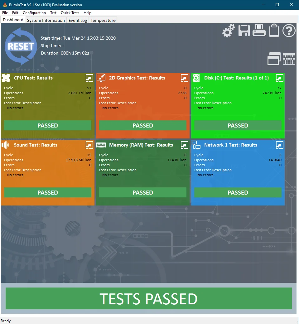

işlemci sıcaklığını kontrol ettim stres testi yaptım ekte mevcut 72 derece maksimum bilgisayarı 4 ay önce topladığım için macundan yana bir sorun olduğunu sanmıyorum.
kasanın içini kontrol ettinizmi ? her şey yerli yerinde tam takılmış haldemi ? akım korumalı priz var ise dalgalanma sıkıntı çıkarmaz, eğer hiç sorun gözükmüyorsa garantiye gönderin.
