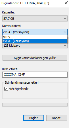

Bende 5800x3D için TUF B550 anakartıma şimdi bios update yapıcağım'da 2 sorum olucak.
1- Usb biçimlendirirken FAT32 yok exFAT var sıkıntı olur mu ?
2- Sistemi internet'den bakarak topladım ama statik elektrik var mı yokmu bilmiyorum çalıştırırsam bir sıkıntı olur mu ?
Ayırma boyutu 128 kilobayt'da değiştirmeye gerek var mı ?
1) exFAT olarak kalabilir boyutu yüksek belleklerde FAT32 yok.
2) Sistemi aç eğer 10 saniye içinde birden kapanmazsa statik elektrik problemi yoktur.
3) Ayırma boyutuna dokunmana gerek yok.

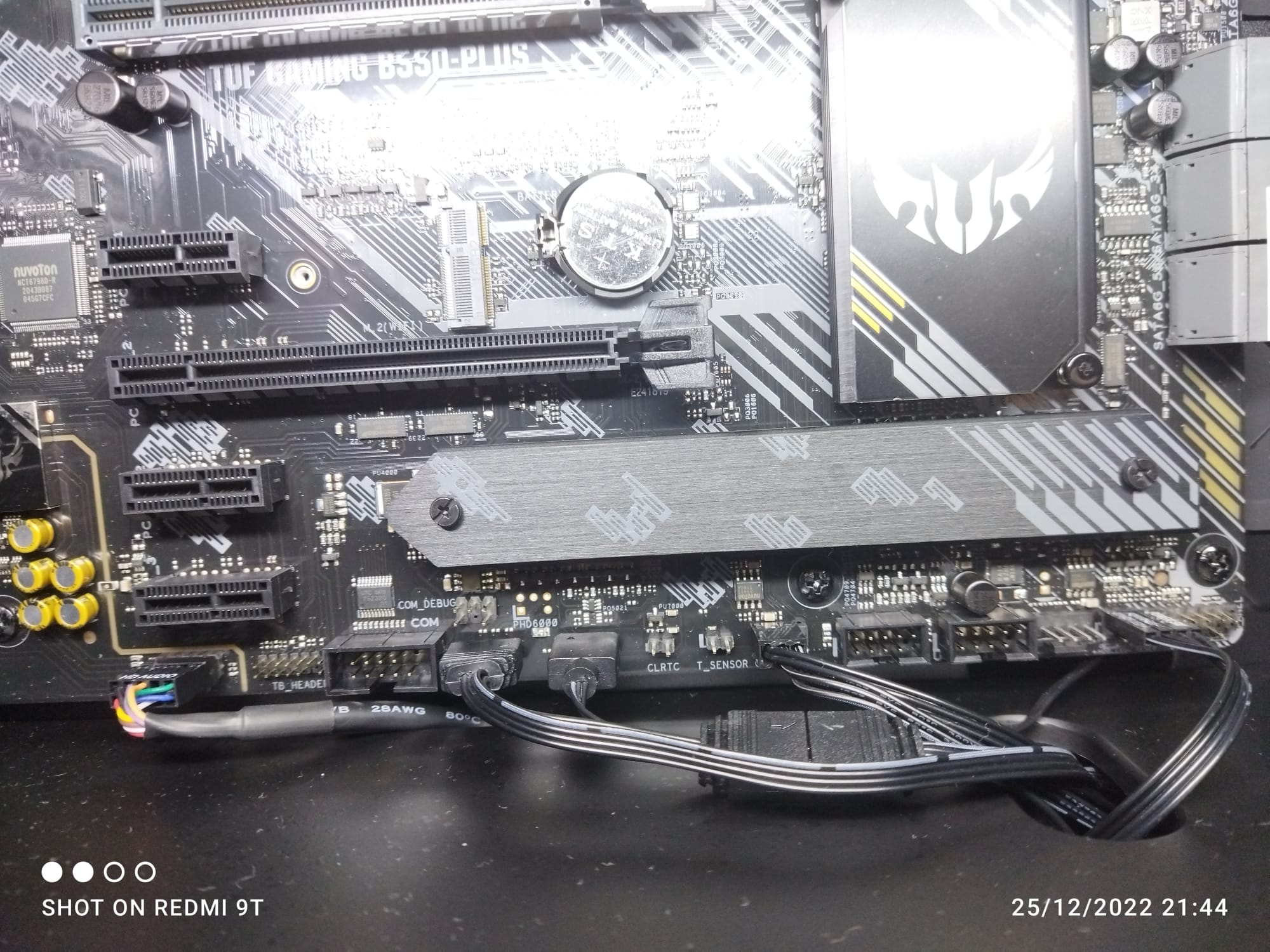

Kablolamadan eminsen güç kablosunu takmadan güç tuşuna 10 saniye basılı tut. Statik elektrik varsa atar. Sonra RAM ile ekran kartını tak, sistemi çalıştır.

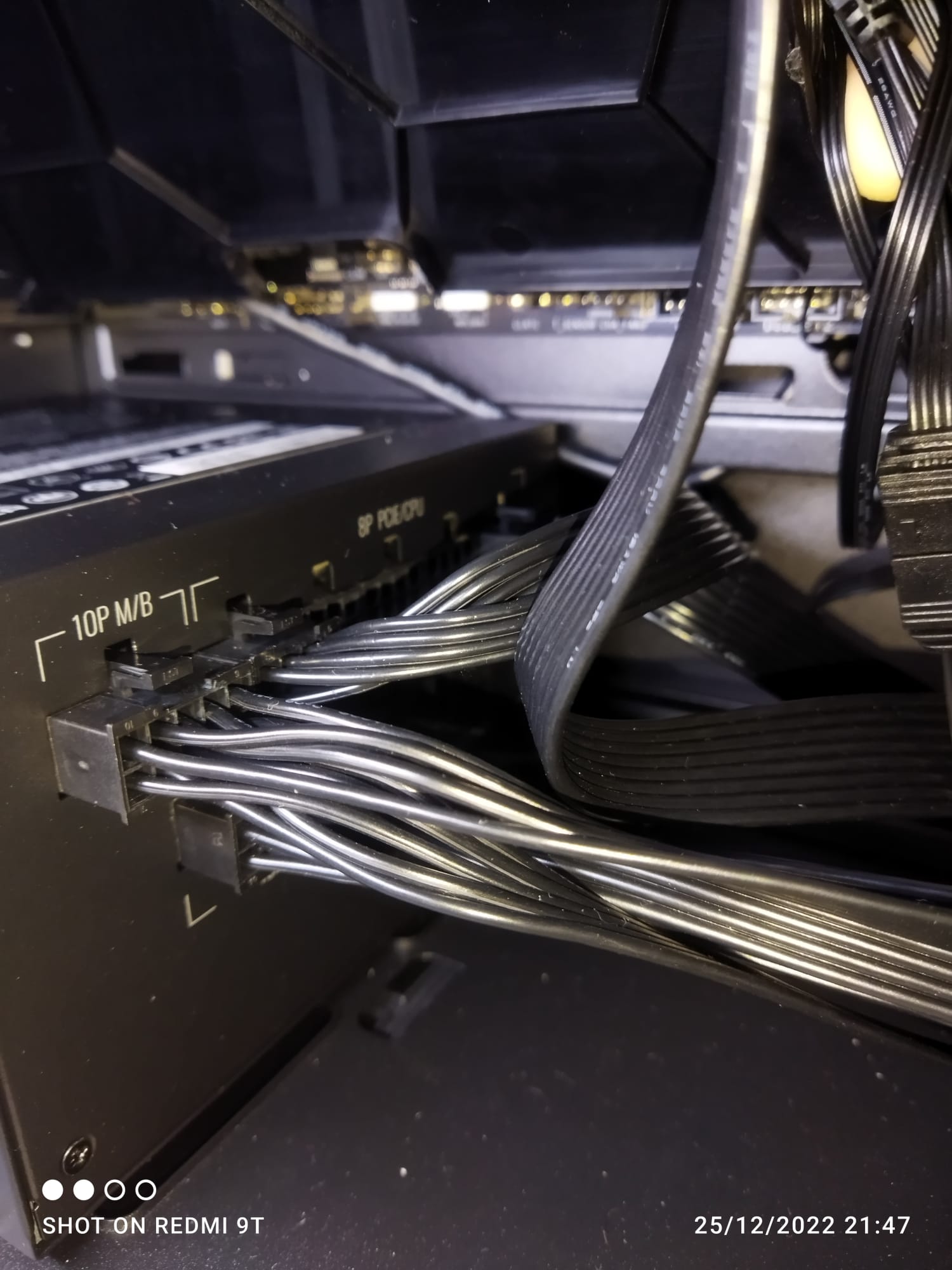

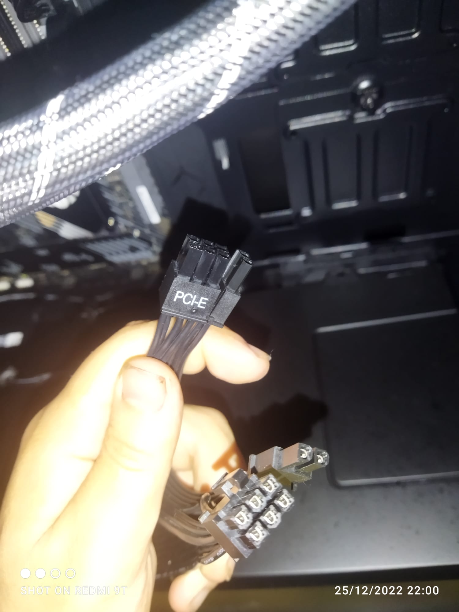

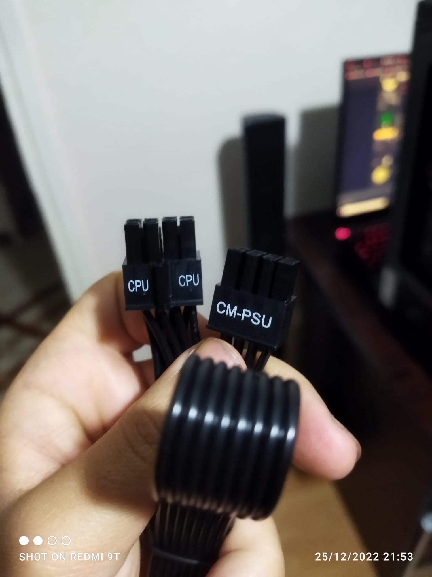

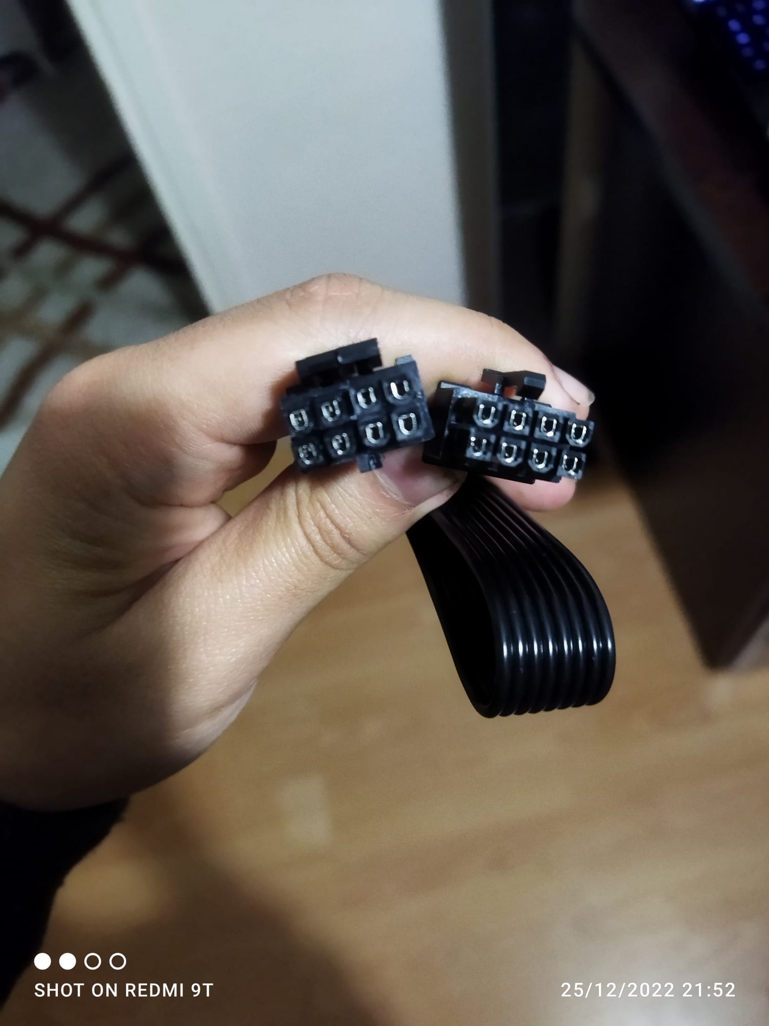

Ekran kartı 3 tane 8pin istiyor.
Bundan 1 tane daha mı kullanıyım yoksa aşağıdaki kablo iş görür mü ?

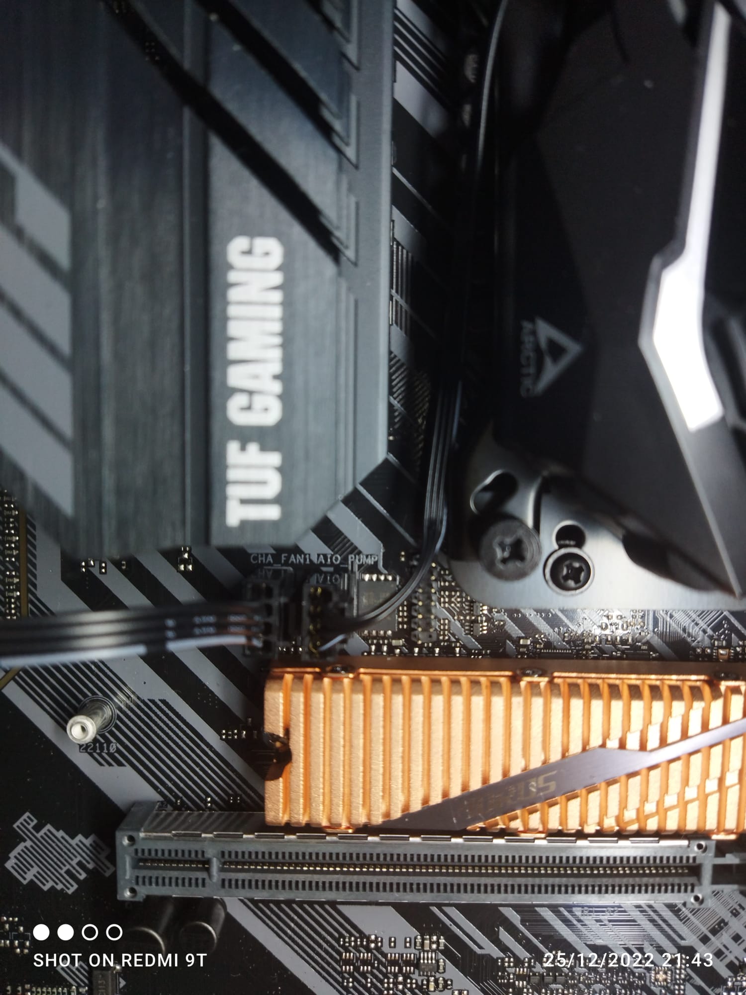

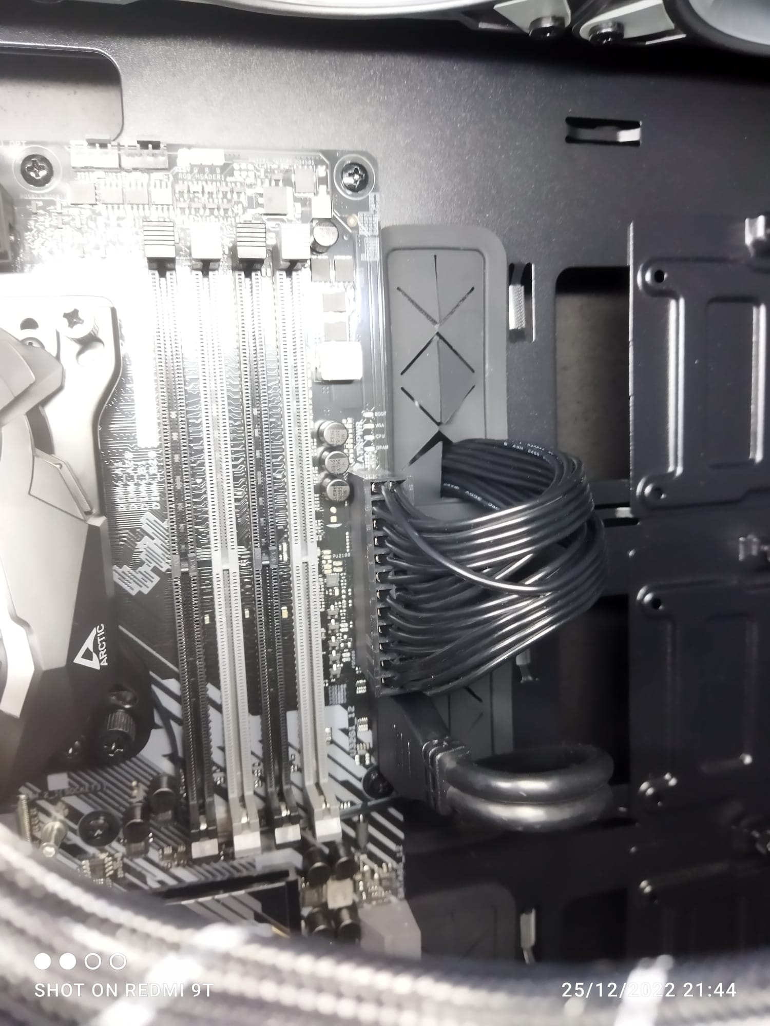

Kablolama doğru gibi işlemcinin fanını CPU_FAN 1'e taktınız dimi? Ekran kartı için yanlışım yoksa yukarıdaki PCI kablolarını takacaksın. Birde takmadıysan CPU'nun 8 pinlik kablosunu takacaksın. Bunun için yeni bir konu açman daha iyi olur.
HyperChief
29 Ocak 2022
502
198
CPU-FAN1 de egzoz fan var onun yanın'daki kablo sıvı soğutmadan çıkan kablo diğeri de ARGB kablosu sanırsam
PCI takıcağım ama 2 tane 8 Pin var bana 3 tane 8 pin lazım CPU kablosu tek 8 pinli gibi duruyor onu mu kullanayım yoksa aynı PCI kablosu 2 li 1 tanesini mi kullanayım.
İstersen hocam yeni bir konu aç, sistem montajından daha iyi anlayanlar sana yardımcı olur.
tamamdır.
