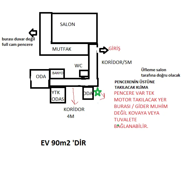

Arkadaşlar selamlar yardımınıza ihtiyacım var. Aşağıda üstün körü çizdiğim bir kroki var. Evimiz İstanbul/Beylikdüzün'de ne yazık ki güney cephe. Sıcaktan bunaldık artık lakin burada klima kültürü pek yok. Ayrıca her yere motor takılamıyor yasak. Krokide belirttiğim bilgiler mevcut. Şimdi arkadaşlar Daikin'den arkadaşlar geldi. YEŞİL yıldızla belirttiğim yere yani koridordaki pencerenin üstüne 18lik klimanın yeteceğini. Her yere ulaşabileceğini söyledi. Eviniz küçük dedi. Üfleme salona doğru olacak. Koridor noktasında kapı mevcut değildir. Koridorun birleştiği L noktasında kemer mevcuttur. Önceden kapı vardı sonra kaldırdık orayı. Balkon yok. Balkon ile mutfağı birleştirdik. Siz ne dersiniz arkadaşlar. 2 klimamı yoksa gerçekten de tek yeter mi ?

Toplam 18-24 lük bir motor yeter ama o motoru tek dış üniteye bağlarsanız hava diğer odalara (yatak odası vs) pek gitmez salon bölümüne bir iç ünite odalarda da hangisinde klima lazımsa ona (veya ikisine birden) iç ünite en iyisi olur. Bize salonda serinlik yeter denirse salona bir klima yeter ama örneğin gece salonda klima açıp uyuduğunuz odayı serinletmesini beklemeyin.
imkansız hocam anca şöyle olur 4m ola koridoru kapıyla kapatrsın soğuk hava mutfak ve salona gider veya tam tersini yaparsın 5m olan koridoru kapatırsın diğer odalara gider. ama bunun birini yapsan bile ne kadar etki eder bilemiyorum.
Diğer odaların kapısını kapatırsan iyi bir sonuç alabilirsin 45 derecede 18 binlik klimayla evi soğutuyorduk

bu dediğime ek soğutacağın koridora doğru klima altına vantilatör de koyman gerekli bence.
Hocam amaç her odaya gitmesi. O zaman bu mümkün değil.
Hocam o zaman 2 klima takılacak biri salona diğeri de diğer koridora yani 4 metrelik koridora. O zaman her oda soğur gibime geliyor ne dersiniz ?
Hocam her odanın kapısı açık kalacak :) yanıyoruz burada
Klima 7/24 açık kalacaksa iş görebilir ama gündüz aç sonra kapat vs olursa ozaman iş görmez bence

bu nasıl ev planı hocam böyle

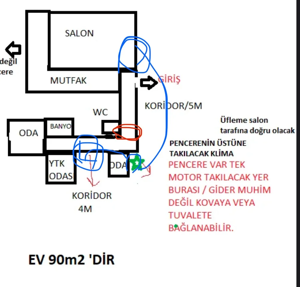

Kırmızı yere kapı ya da hava sıcaklığını yalıtacak herhangi bir önlem, yeşil yıldızın oraya koyulacak dış üniteden de iki tarafa boru çekilip iki mavi yuvarlak olan yere yakın yerlere 12 binlik birer klima olabilir.
