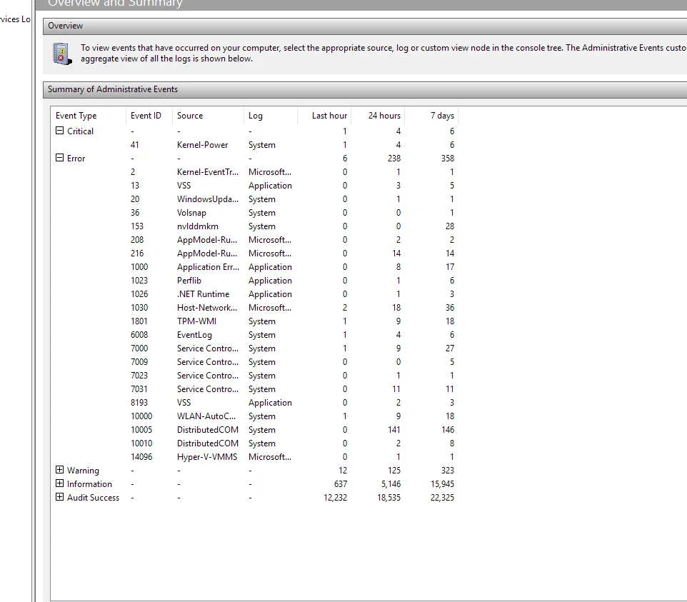

Arkadaşlar selam öncelikle sistemim şöyle:
CPU : AMD RYZEN 9 9950X3D
GPU: MSI LIQUID RTX 5090 SOC
RAM: Kıngston 64GB(2x32) 6000MT/S Ddr5 CL30 (HWInfo da A-die(4.1) diye gözükmekte)
ANAKART: ASUS ROG CROSSHAIR X870E HERO
SSD: SAMSUNG 980PRO 1TB
PSU: ASUS ROG STRIX 1200P 1200W
Soru: Ram zamanlamalarında TRFC1 Değeri normal mi?
Konu:
İlk başta bu yaşadığım freeze problemlerinin Nvidia driver sebebi ile olduğunu düşünüyordum çünkü olay görüntüleyicisinde çok fazla nvlddmkm hatası vardı. Şuanda 591.44 yüklü ve yine donma yaşandı fakat bu sefer olay görüntüleyicisinde nvidia hatası değilde hiçbir şey yoktu bir anda kernel-power oldu dedim acaba benim yaptığım overclocklardan kaynaklı mı oldu diye? (TRFC1 değerinden şüpheleniyorum fakat fark ettiğiniz başka bir durum varsa söyleyin lütfen.)

Donma hangi oyunlarda oluyor? Nasıl oluyor? Yani ekran gidiyor ses kalıyor vs vs. biraz ayrıntı verirsen yardımcı olmaya çalışırım. Zamanında nvlddmkm den çok çektim
Geç cevap veriyorum kusura bakma, Oyuna bağlı olmuyor Video izlerken oyun oynarken discordda konuşurken, rastgele bir zamanda gerçekleşiyor yaşanan olay şöyle, Ekranımdaki görüntü takılı kalıyor yani ne siyah ekran ne bir şey aynı görüntü SS alınmış gibi ekranda kalıyor, mouse klavye cevap vermeyi bırakıyor, ses gidiyor hatta bazen görüntü böyle takılı kalıyor ama arkadaşlarım beni discorddan duyuyor benim sesim önce gidiyor sonra onların sesi gidiyor, biraz daha bekleyince PC reset atıyor(bazen atmıyor ben kendim yapıyorum)
nvlddmkm çok gıcık bir şey, o hata duruyorsa ondan da olabilir. Direk ekran kartı driver kaynaklı. Kaldır yenisini kursan bile düzelmeyebilir(bazen 2-3 kere denemek lazım bile diyebilirim) ya da eski drivere geçince düzelir. Kernel power'e gelince zararlı olanı da var olmayanı da var mesela bende var😂 sorun yapmıyor.
tRC değerini 68 yapabilirsin gibime geldi ama emin değilim. Olmadı RAM soğutucu al geç.
Trfc1 değeride bir tık fazla düşük olabilir, ben 400 civarı deneyince blue death yemiştim, gerçi o diğerlerini de agresif yaptığımdandır ama 64 GB için bence 500 iyi olur.
Hmm ozaman muhmtelen aynı sebepten olmuyor. Malesef yardımcı olamicam. Ama bu hata öyle illet bir şeyki insanın ömrünü yiyor
