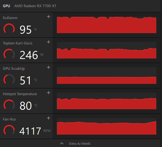

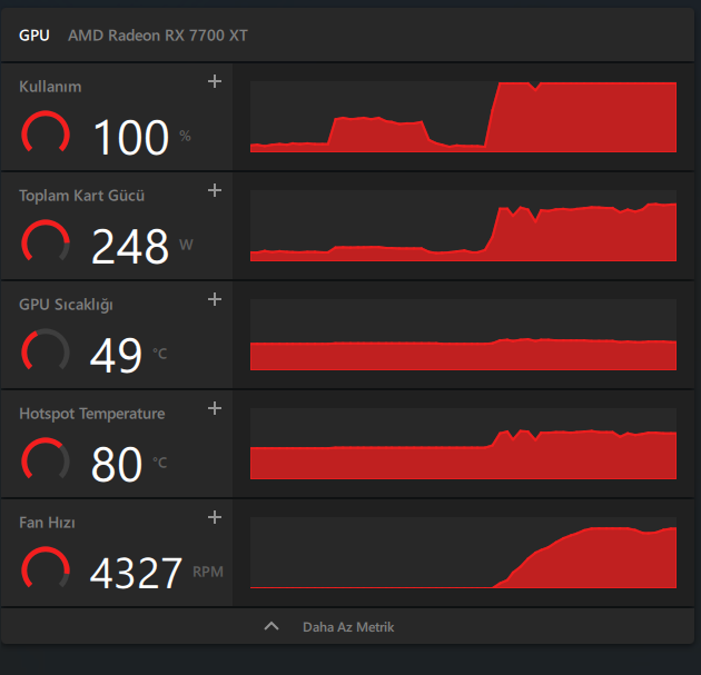

Arkadaşlar öncelikle merhaba. Gigabyte 7700XT ekran kartım var 3 fanlı olan hali. Epic Games'in verdiği yeni oyunu ''Ghosrunner2'' yi açtığım zaman daha ilk ekranda fan ve sıcaklık durumu böyle oluyor. Normal mi? Bilgisayarım 3 aylık sayılır daha herhangi bir toz vs durumu da yok. Fan ayarı da stok ayarlar değiştirmedim. İkisinin de görseli aşağıda mevcut. Şimdiden teşekkürler.
Tam yükte fan çalıştırması çok normal bi durum değil sıfır rpm ayarını kapatıp dener misiniz tekrardan
49 derece iyi.

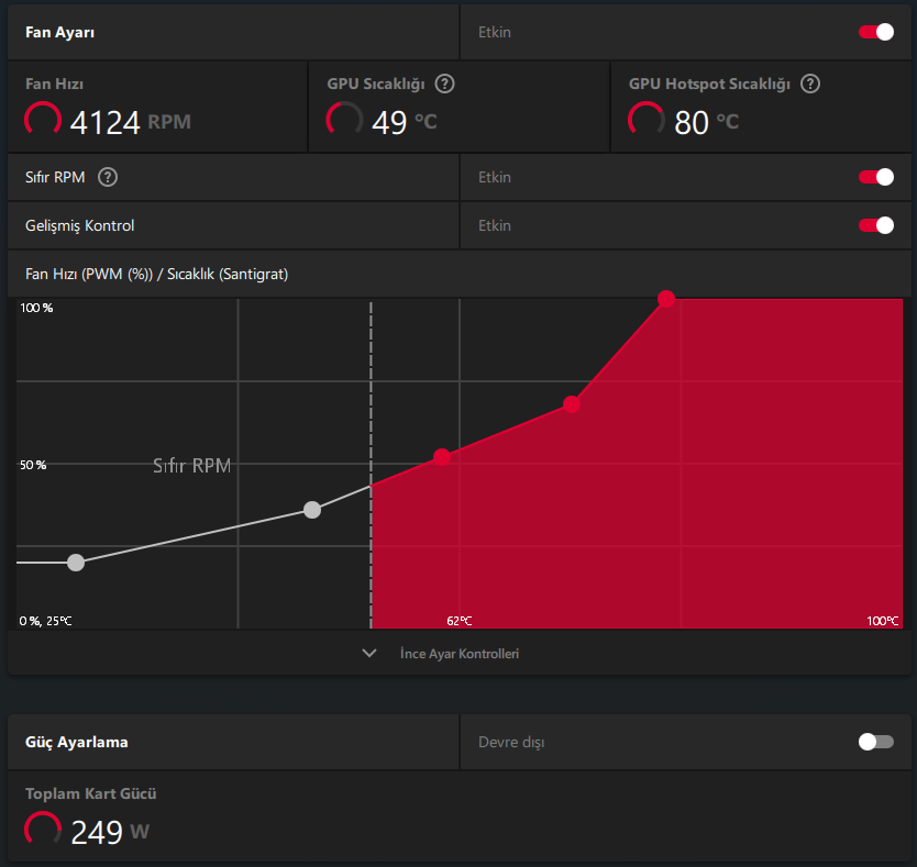

Önerdiğiniz fan ayarının görseli ya da tutorial ı var mıdır acaba hocam?
Ayarlarda herhangi bir değişikliğe gitmedim. Bu yüzden normal mi diye sormak istedim. Ekran kartı hotspot sıcaklığına göre ayarlıyor olabilir mi fan hızını?
amd uygulamasından seçenekleri atabilir misin bi var mı seçenekler fan için

bence normal degıl daha önce ben hıc böyle bır sorunla karsılasmadım hangi oyunu oynarsam oynuyayım ekran kartı sesi duymam bile ben..
Fan hızının cılkını çıkarmışsın. Ayar yapmadan otoda kullan.
49 derece iyi değer gibi gözüküyor da 4k rpm hızı arabada zor görüyoruz.
70-80 derece arası olsun 2-2.5k rpm gayet iyi.
