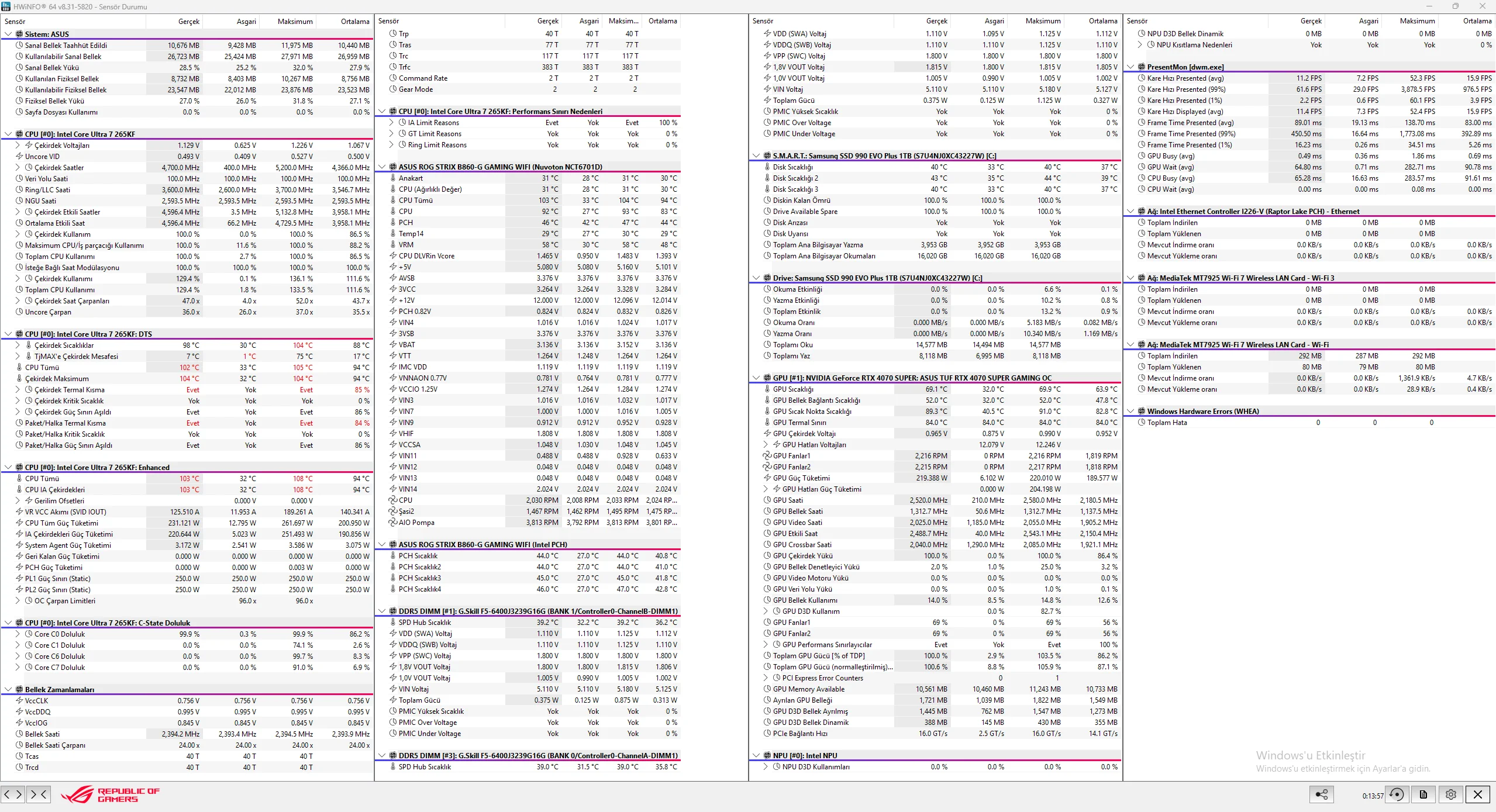

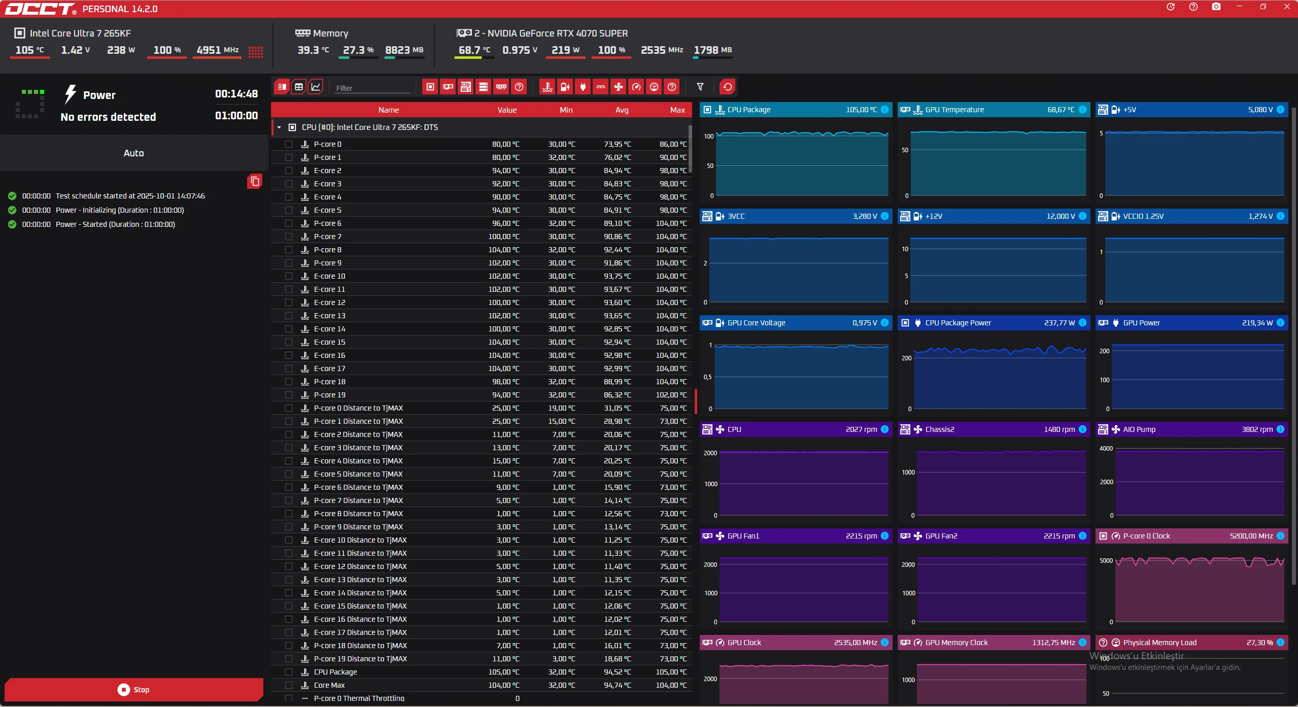

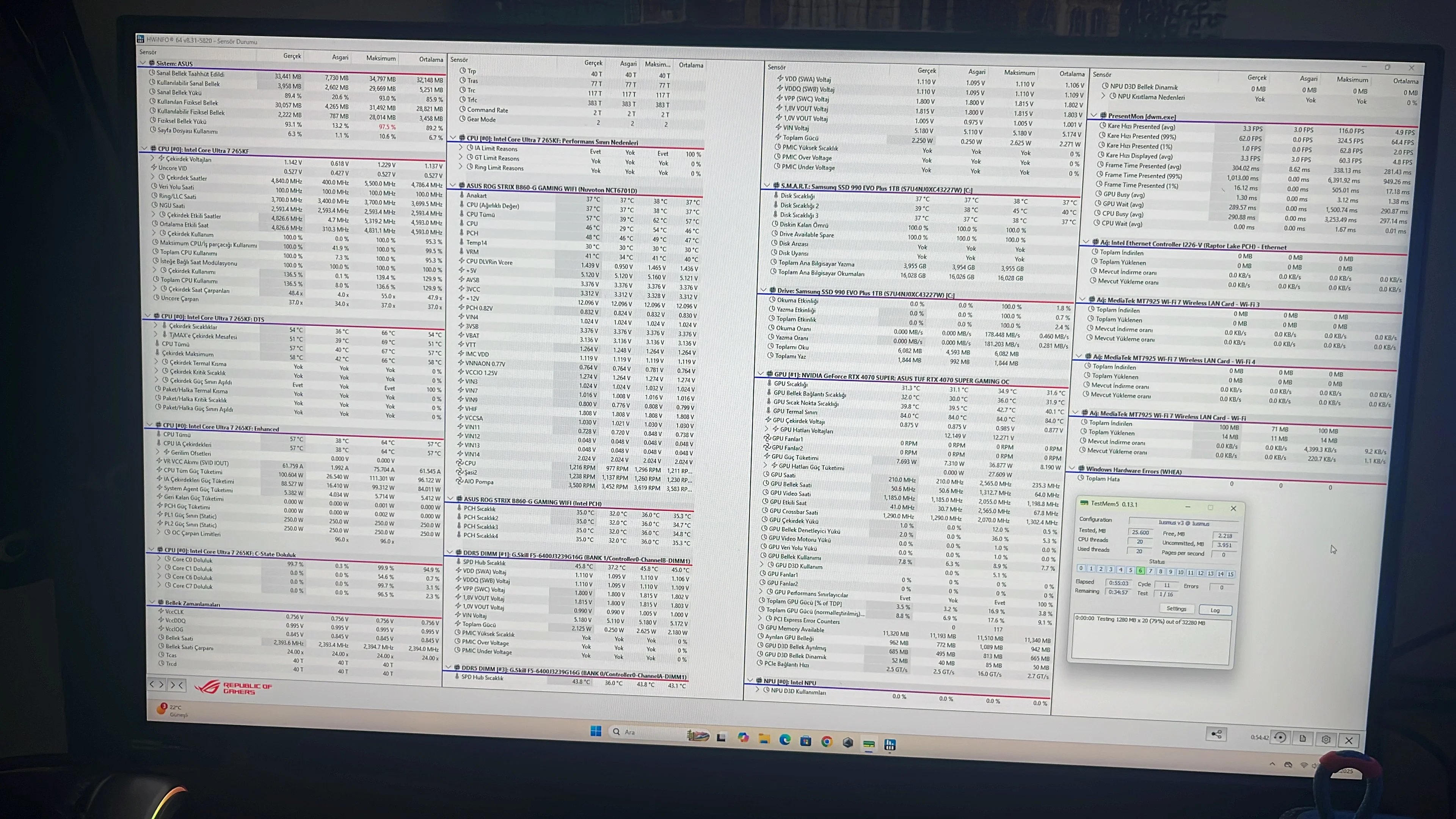

Sıcaklığa bağlı testi durdurma ayarını kapatın yeniden yapın testi. O sıcaklıkları görmesi normal. İşlemcinizin kritik eşiği 105 derece ama ben özellikle 10 derece düşük söyledim. Sıvı Soğutucunuzun fan ve pompa ayarlarını yaptınız mı? Testlerde tam kapasiteye de alabilirsiniz bunları. Pompa ve fanlar %100 de çalışsın. Testi yeniden yapın. Bir de hw info da 12v 5v ve 3,3v voltajlarını içerecek şekilde de fotoğraf atmalısınız. Hw Info içinde bu değerler sensörlerde anakart bölümünde görünecektir. Bu değerler PSU nun beslemelerine bakmamız ve PSU yu elememiz için önemli.
Tekrar yaptım. Fan ve pompa ayarı yapmıştım ancak söylediğiniz gibi 100e çektim. Ekranda görünen ne var ne yok hepsinin ekran görüntüsünü aldım :) umarım yeterlidir.. kusura bakmayın ilk kez uğraşıyorum bu kadar detaylı, hakim değilim o yüzden..
şimdi cpu testini de yapacağım ancak sıcaklık test boyunca genelde 105'e dayanıyor. bu 60 dakikalık bir süre için sorun teşkil eder mi?
Anlamaya çalıştığım şu kısaca; takipte olacağım ama hangi noktada testi sonlandırmam gerekir?
105e dayanıyorsa es geçin o testi. Bu arada PSU sağlam, voltaj değerleri normal görünüyor.

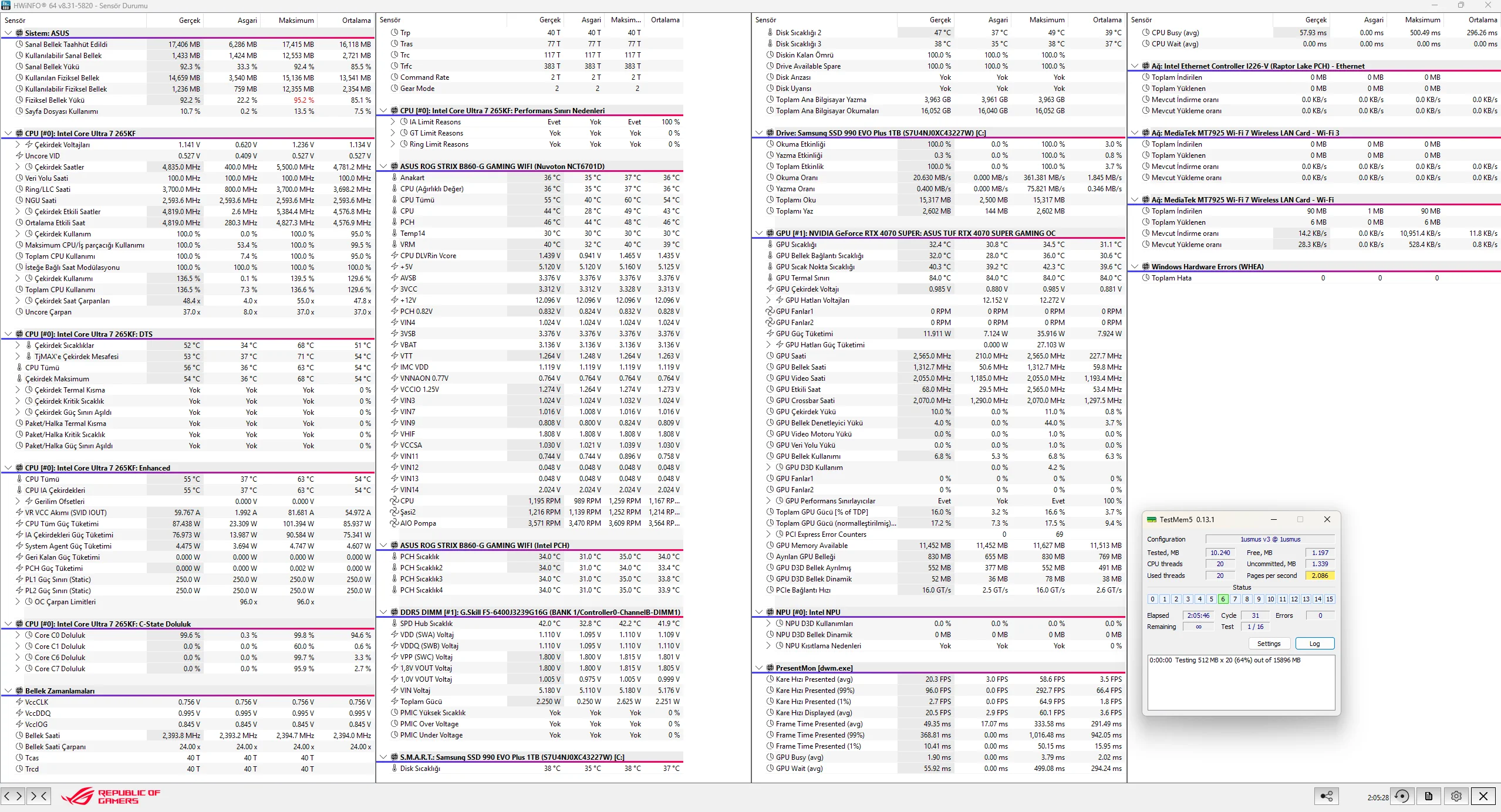

Sorun değil, hiç kimse bunları bilerek doğmuyor, bu forumdaki teknik konularda destek veren diğer arkadaşlar gibi ben de sorun yaşadığım için ve sorunuma çare bulamadığım için öğrendim. Elinizin altındaki sistemi tanıyıp öğrenmek güzel bir şey.
Siz diğer testleri tamamlayın, CPU ile ilgili testi daha sonra yapacağız. Sıcaklıklar biraz yüksek olduğundan erteledik diyebiliriz. Testmem5 uzun sürebilir, yine sıcaklıkları takip edersiniz.
TestMem5 usmus1 ile test yaparken (xmp devre dışı), 0 error ile devam ederken hata kodu verdi ve kodu göremeden kapandı bilgisayar.

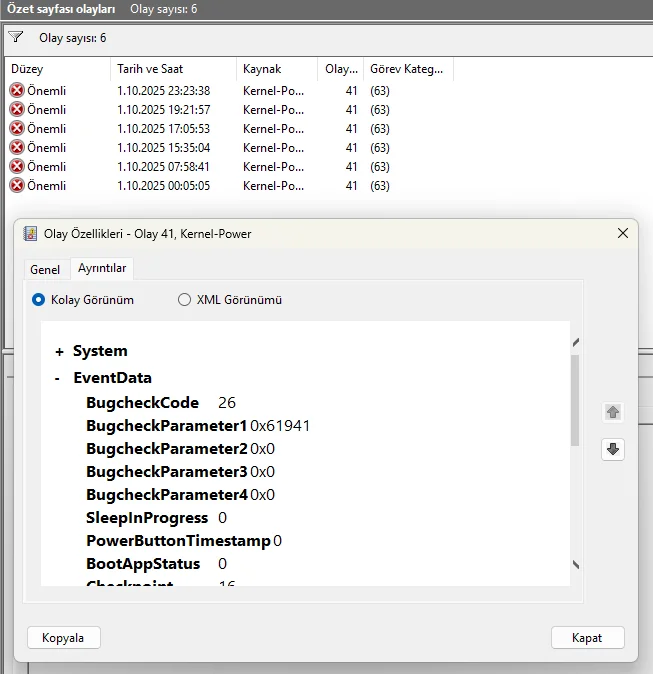

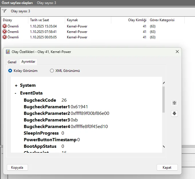

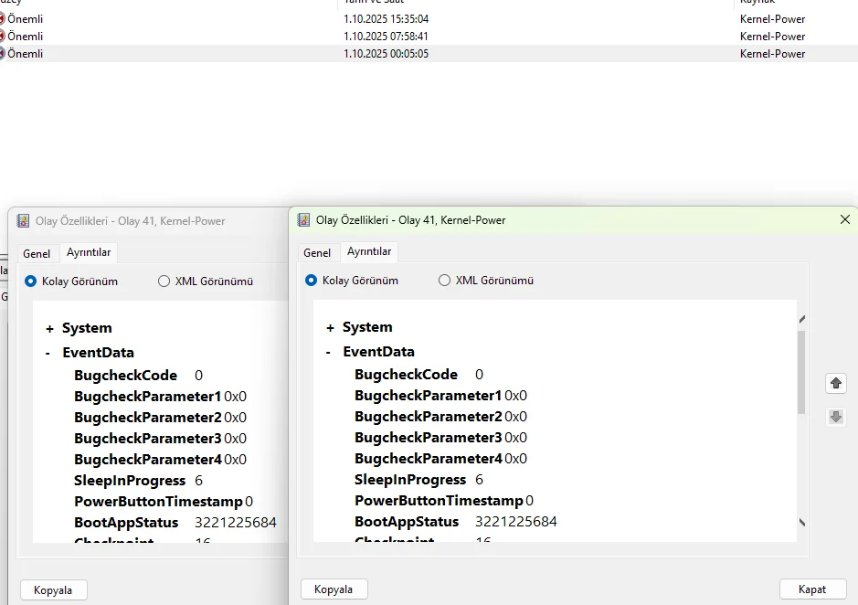

Bilgisayarı formatladığınızdan beri ayrı olarak 2 adet daha Kernel Power 41 hatası almışsınız onların da ayrıntılar kısmını bi ekleyebilir misiniz?
Kurulum yaparken yeniden başlatmalar sırasında oluşmuştu sanırım onlar. Ekledim.
    47.8 KB · Hit: 66
Anlaşıldı, bu ikisinin bug check code kısmı sıfır olduğu için bize herhangi bir unsuru işaret etmiyor, minidump dosyasına bir saat sonra falan bakıp dönüş yapacağım, siz testlere devam etmeye çalışın.

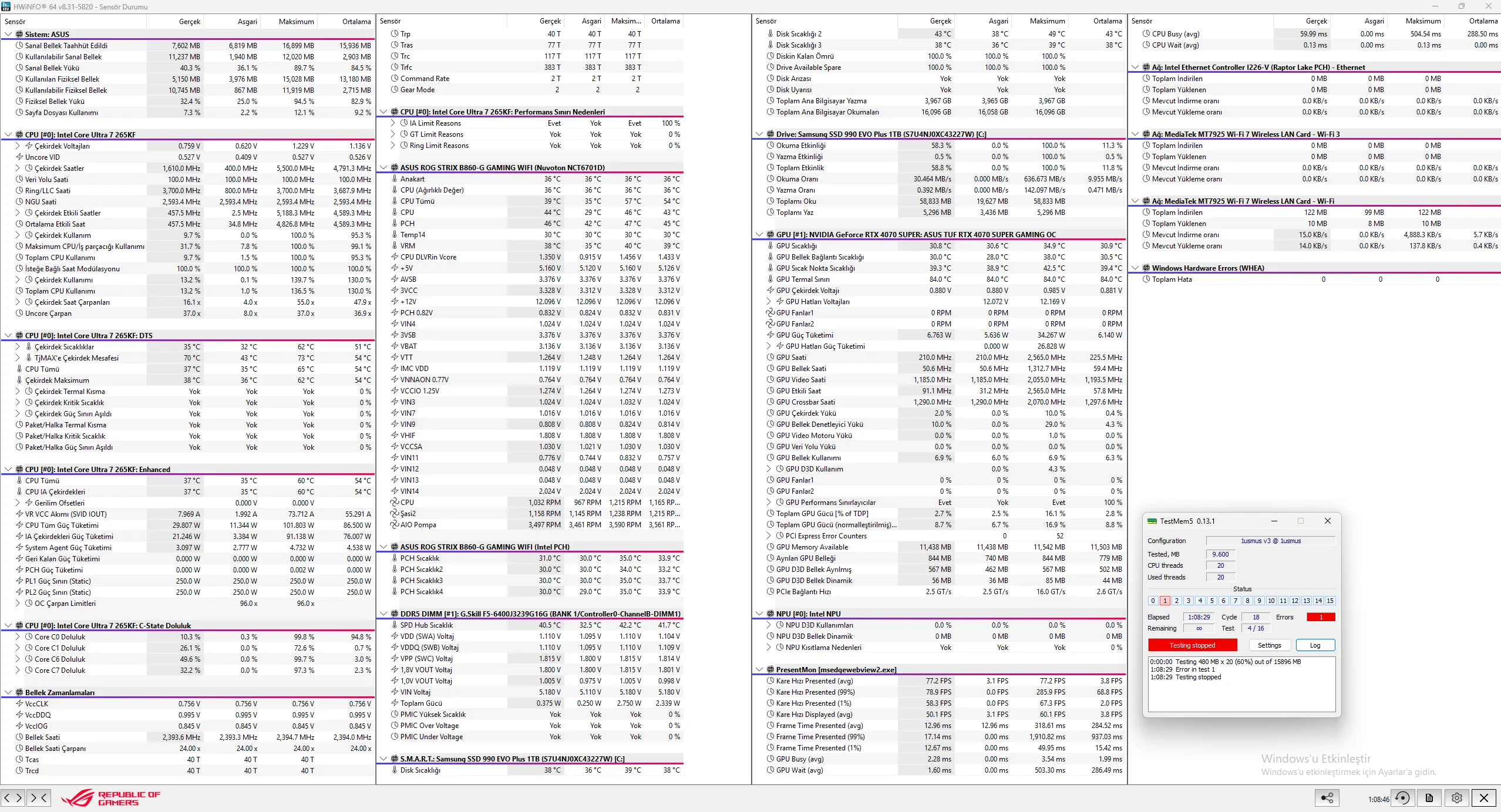

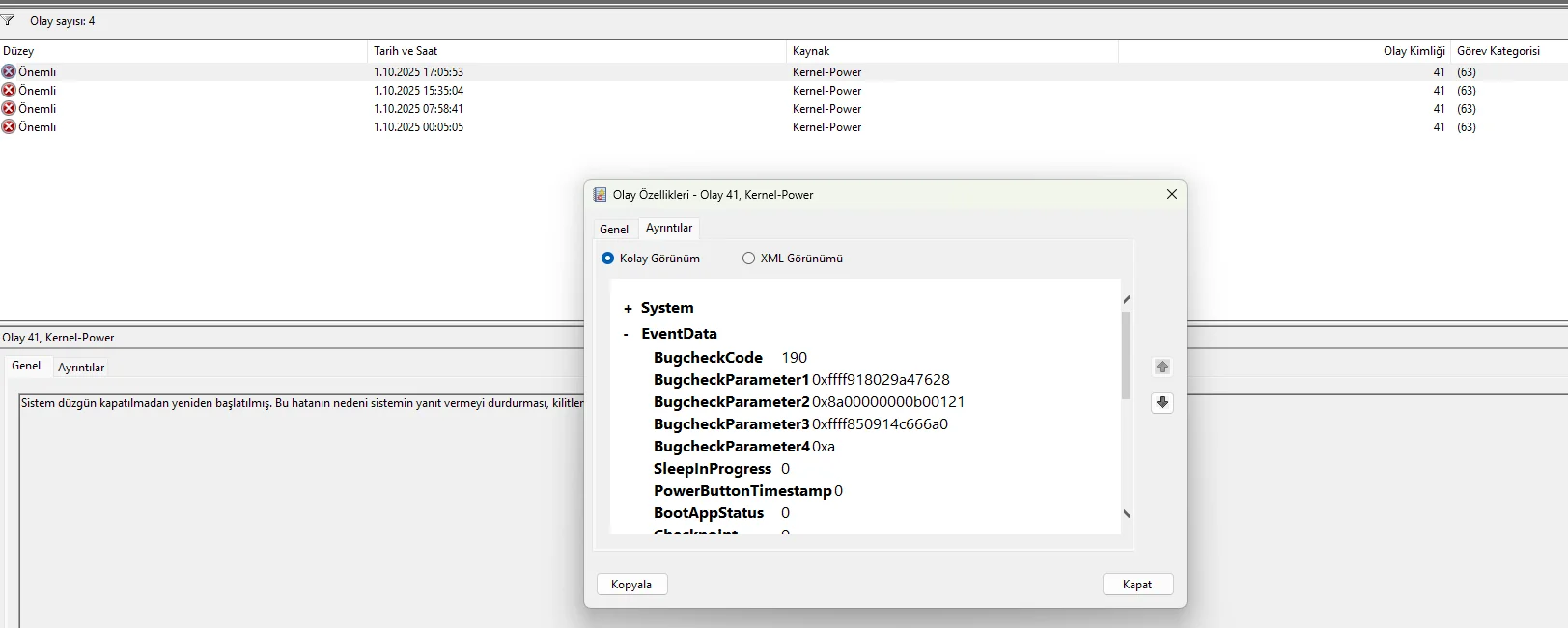

merhaba, test 0 error ile cycle 11 de tamamlanamadan kapandı. (ATTEMPTED_WRITE_TO_READONLY_MEMORY)
Bir anlam ifade eder mi bilmiyorum ama test sırasında rastgele çektiğim fotoğrafı da ekliyorum.
iki minidump'ı da anlayabildiğim (ve öğrenebildiğim) kadarıyla incelemeye çalıştım. ntkrnlmp.exe hatanın kaynağı bu gibi görünüyor dosyaların birinde. Armory Crate benzeri asus yazılımları da buna sebep olabiliyormuş sanırım. Sorunu çözmeyeceğinden neredeyse emin olsam da programı kaldıracağım. Başka da bir fikrim yok maalesef :)

Donanımsal RAM hatası vermiş. RAM'lerden sadece birini sisteme takıp test eder misin?

@Emre Zengin hocamın dediği gibi minidumpta Ramlerde hata vermiş, sırayla Ramleri tek tek takarak testmem5 usmus1 testini tekrar edin.

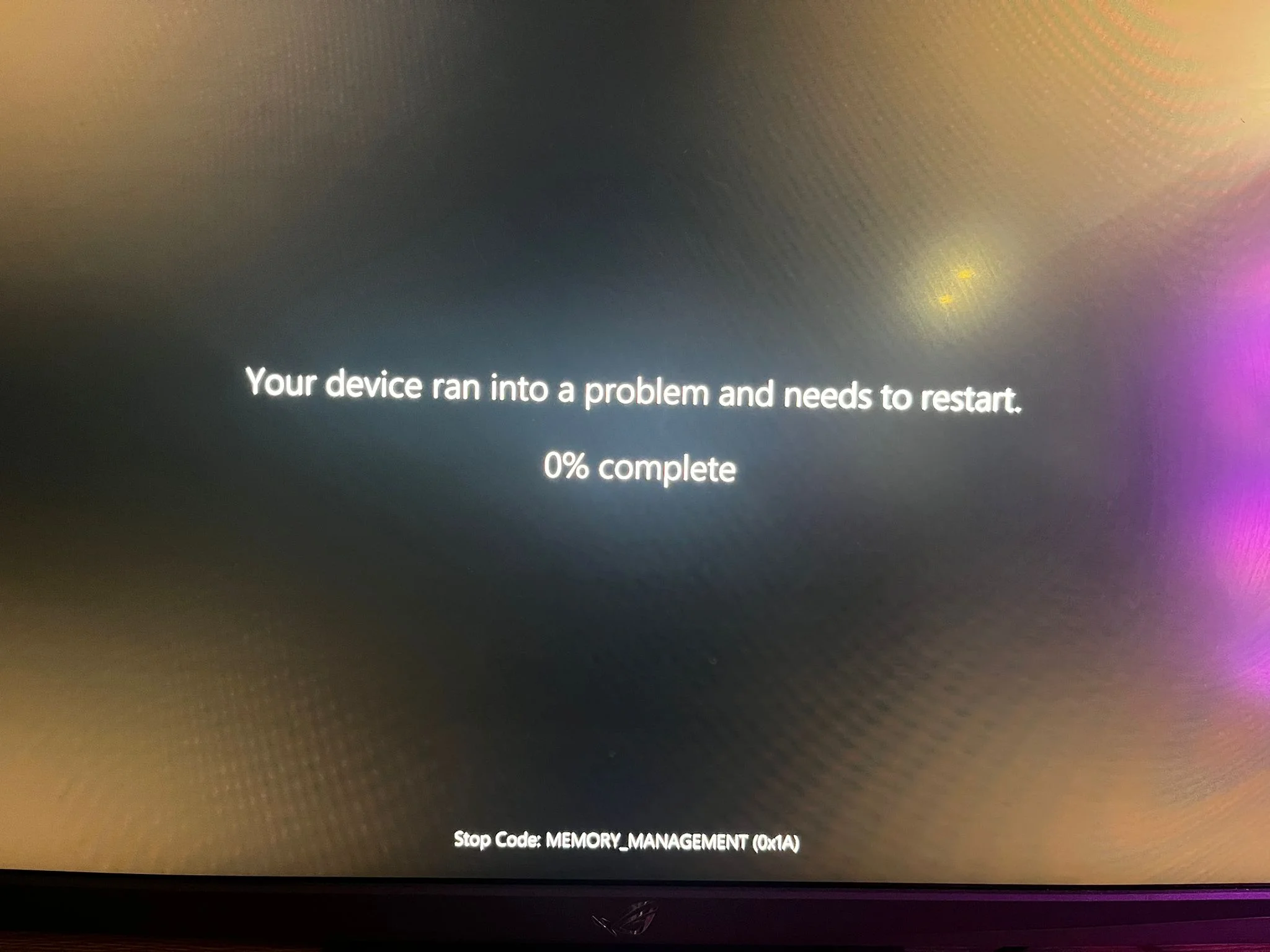

İlkini 30 cycle test ettim hata vermedi fakat testi bitirmedi. kendi kendine mi sonlanmalı?
Güncelleme: İlk testi sonlandırıp diğer ramle testi başlattım. Test1 de error verdi ve durdu. Yeniden testi başlattım 5. döngüde falan memory management kodu verdi. Ekran eklediğim şekilde kaldığı için de minidump oluşmamış.

RAM'lerden bir tanesi şuan sorunsuz mu çalışıyor hocam?
