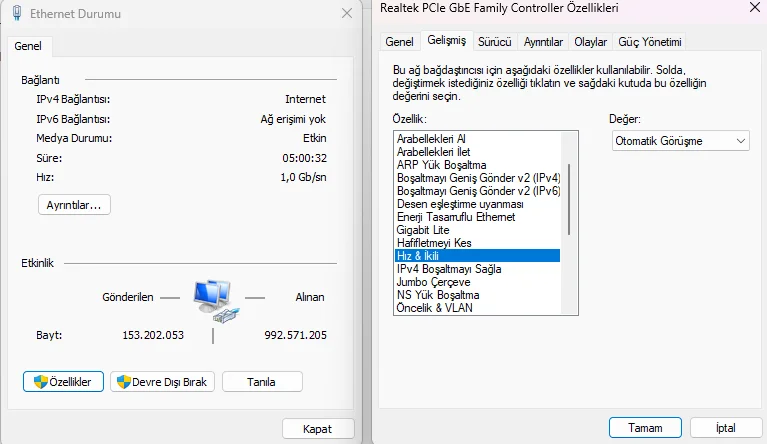

Hayatımda yaşadığım en saçma durumla karşı karşıyayım. 200 mbps internet kullanıyorum. Wifisde 180- 200 mbps arası alıyorum. Ama kabloluda 90 alıyorum. Modem değiştim kablo değiştim herşeyi yaptım. Türktelekomdan da adamlar geldi onlarda baktı herşeyi yaptılar çözüm bulamadık. Bilgisi olan var mı?
Modem: keenetic hopper dsl
Pc anakartım: asus rog x870-a soranlara
Farklı bir cihaz bağladılar modemin arkasından kabloyla onlada aynı sonucu verdi
Selamlar, denetim masası > baglı olan ethernet ayarına çift tıkla > özellikler > 'Microsoft ağları için İstemci' seçili iken Yapılandır a bas > Gelişmiş > Hız & İkili özelliğine tıkla > sağda Değer kısmını Otomatikte ise 1 GBPS a çek eğer baska bir değerde ise Otomatik Görüşme değerini seçebilirsin.

Deneyecem hocam ama saçma olan da şu pcde sorun olsa adamların ellerinde cihaz vardı modemden kabloyla bağladılar onada 90 gidiyordu. Pcde sorun olsa veya pcye giden hatta olsa adamın cihazda da 200 çıkardı.

Vardır zatende nerde olduğunu çözemedim işte sorun orda 😂 denemediğim şey kalmadı her olasılığı denedim muhtemelen küçük birşeyden kaynaklıdır ama o ne işte 😂
adamlar denemeseydi kendi cihazıyla driver güncelle derdimde ne saçma durum bu be
