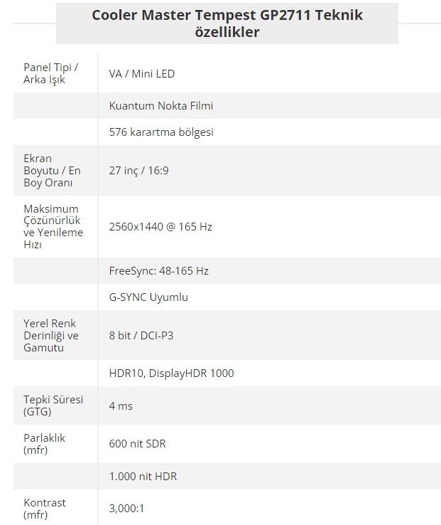

Önerenlere ortak bir cevap yazmak istedim. 19k'ya Balon.
    356.5 KB · Hit: 33

Monitörün iyi olmadığı hususunda hemfikiriz ancak neye dayanarak yazdın o tablodan çok merak ediyorum. O tablo gayet iyi şeyler gösteriyor zira.

Gtg 4ms, 8bit+frc va panel, 576 nokta miniled'de giriş seviyesi. Bu mudur 19k fiyat istenen monitörden beklenenler. xiaomi'ye bakın pro miniledi gelir yakında :)
