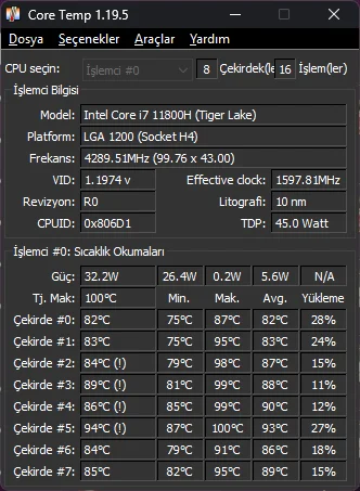

Arkadaşlar öncelikle merhaba, bir laptop kullanıcısıyım ve yaklaşık 4-5 ay öncesinde bilgisayarımın içini açıp temizledim. Termal macun yenilemesi yaptım ve sıcaklık ile alakalı problemim yoktu en azından şu ana kadar. CPU boşta olmasına rağmen gereksiz bir şekilde sıcak ama fanlarıma ya da laptopa baktığımda ikisinin de soğuk olduğunu görüyorum. Fanlar soğuk hava üflüyor, laptopa elimi koyunca altına üstüne yer fark etmeksizin CPU da yazan kadar sıcaklık hissetmiyorum. Bunun sebebi ne olabilir, yine laptopun içini açıp temizlemeli miyim?

Termal Macun olarak ne kullandın ?
Uygulamayı nasıl ve nerelere yaptın ?
Termal macunu tam olarak bilmiyorum abimden alıp kullandığım için, kaliteli olmayabilir emin değilim. Uygulamayı normal bir şekilde işlemcinin üzerine yaptım. Önce eski termal macunu bir güzel silip sonrasında biraz termal macun sıkıp işlemcinin üzerine dağıttım.
Dizüstü için masaüstüne göre sıcaklıkların yüksek olması olagan bir şey. Yine de azaltabilirsiniz.
Öncelikle daha kaliteli bir termal macun veya ped geçiş yapın. İşlemciler için de pedler var.
Ayrıca dizüstü yükseltici bir aparat alın. Bu fanın alt kısımdan daha rahat soğuk atmasını sağlar. İsterseniz fana da alınabilir, ama fanlar ters üflediğinden bence mantıklı değil. Ayrıca gereksiz bir güç tüketimi de oluyor. Hem fan hem dizüstü yükselticilerin etki ettiği derece aynı oluyor. Kabaca -10 derece fark ettirebilir. Tabii oyun vb. açıkçası bu fark azalır.

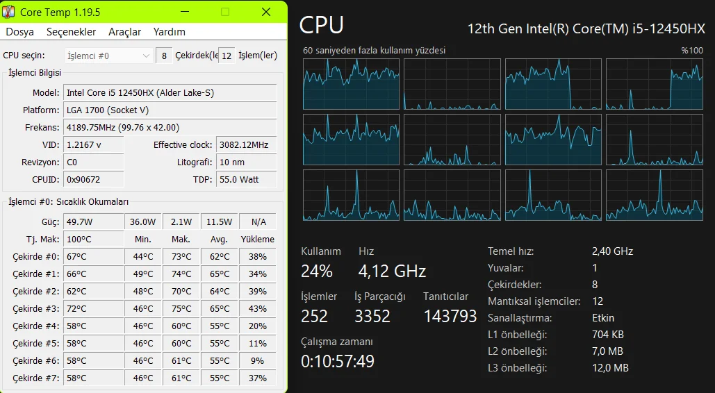

Notebook'un hava giriş ve çıkışlarını kapatacak veya engelleyecek şeylerden uzak tut. Min 70 dereceler yüksek. Max zaten sınıra dayanmış. Macunu tekrar kontrol et. Kaliteli macun kullan. Isı iletimi iyi olsun ve çok akışkan olmasın. Fan ayarı varsa otomatik ayarta tut veya turbo mod gibi yüksek fan devirlerine çıkan modda tut. Eğer sessiz modda kaldıysa bilgisayar ısında bile fanların devri artmayacaktır bu da sıcaklığın aşırı yükselmesine neden olacak. Görseldeki benim notebookun sıcaklıkları ve anlık işlemci kullanımı:

Öncelikle önerilerin için teşekkür ederim, yükseltici almayı planlıyorum. Termal ped konusuna gelirsek emin değilim. Alıp deneyebilirim, muhtemelen denerim. Şimdilik tekrardan içini açıp bakımını yapmayı planlıyorum. Belki fanlar yeterince yerine oturmamıştır bir fikrim yok. Wintoys programını indirip dediklerinizi yaptım ve genelde bilgisayarı dediğiniz gibi kullanıyorum. Turbo boost hariç tabii ki. Harici GPU'yu algılamakla alakalı sorunum yok zaten ek monitör kullanıyorum direkt GPU'ya bağlı bir şekilde. Gerekirse elimle GPU'ya ayarlıyorum zaten, teşekkür ederim. İyi akşamlar dilerim.
Altı hariç hava giriş çıkışlarını engelleyecek bir şey yok. Macunu tekrar koontrol edip ona göre tekrar test yapmayı planlıyorum. Fanlarım direkt oyun için olan performans modunda yani 5500 RPM civarlarında çalışıyorlar. Yarın içini açıp kontrol edeceğim.
Bakım ve kontrol sonrası durumlar nasıl?
