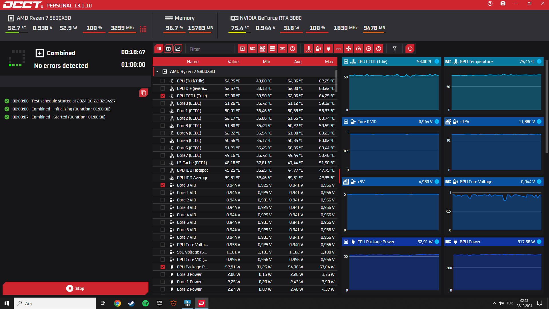

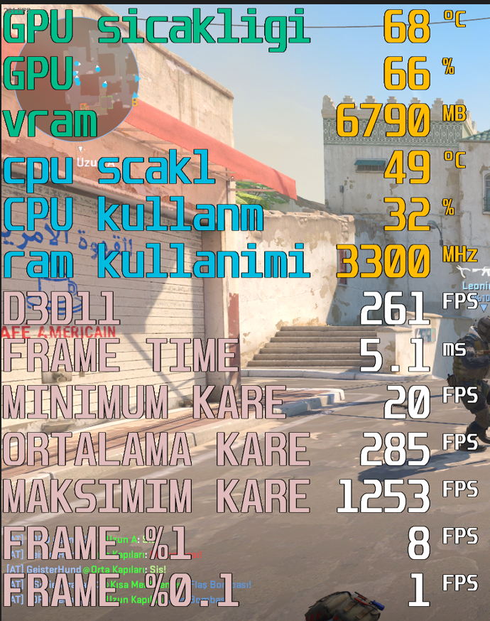

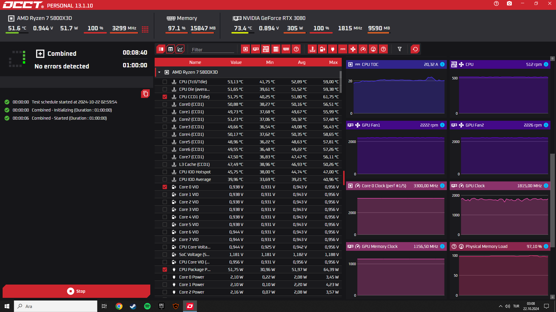

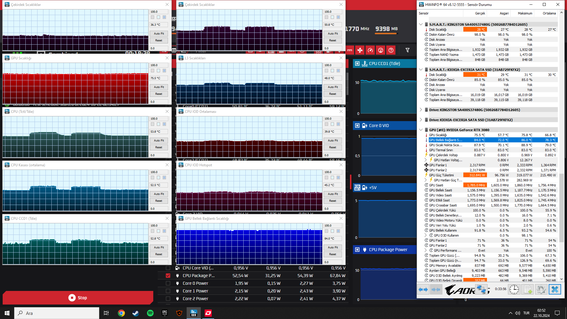

@Oğuzhan Yücel hocam ekran görüntüleri aşşağıda görüktüğü gibi senin dediğin ''cpu tüm'' sekmesini bulamadığım için cpu içeren birçok sekmeyi açtım temiz olsun diye dediğin gibi testi 15 dakika yaptım sonuçları iyidir umarım :d bir de cs 2'ye tekrar girip ekran görüntüsü aldım bu sefer basit eğlencede aldım tabi frame %1 kısmı 8 fps çıktı acaba oyunda anlık olarak değiştiği için mi o zaman hepsi ''1'' olarak görüktü bilmiyorum yorumlarını merak ediyorum başka test gerekiyorsa gün içinde atabilirim bu arada
Şunu atmayı unutmuşum occt kısmında alta kaydırınca çıkan kısımlar gerekli olmaz ama olsun :d
sistem stabil, bende cs2 oynuyorum bende %1 fps 80 90 arası sizin sistemde sorun yok anlamadım gerçekten oyuna bağlıda olabilir arkadaşın dediği gibi diğer oyunlarda böyle takılmalar oluyor mu

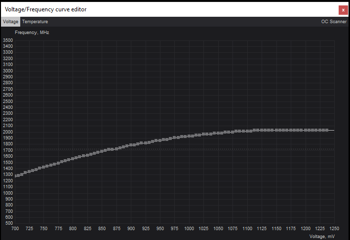

dediğin grafik bu muydu hocam? bu arada sizce drop ekran kartından mı kaynaklı?

Hocam bendede öyle oluyordu silip yükledim hala aynıydı sonradan sonrada kendiliğinden düzeldi garip bi durum
