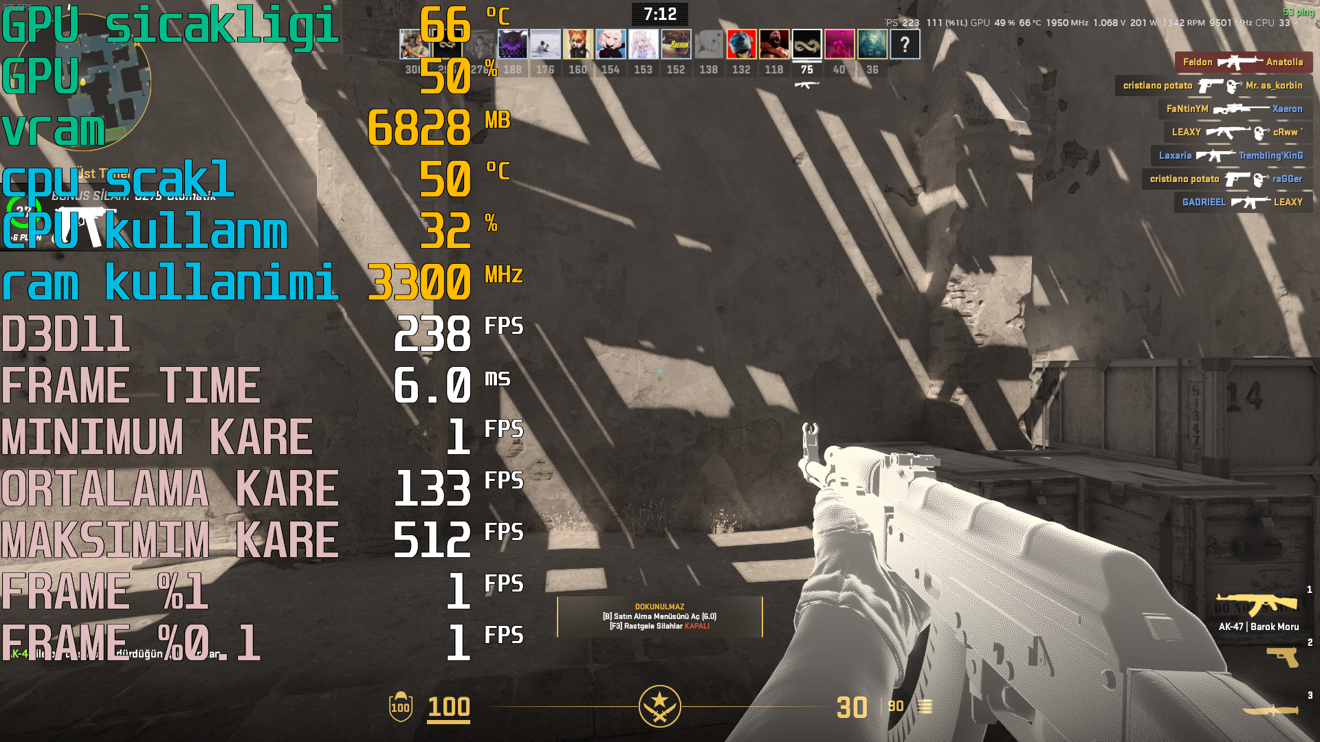

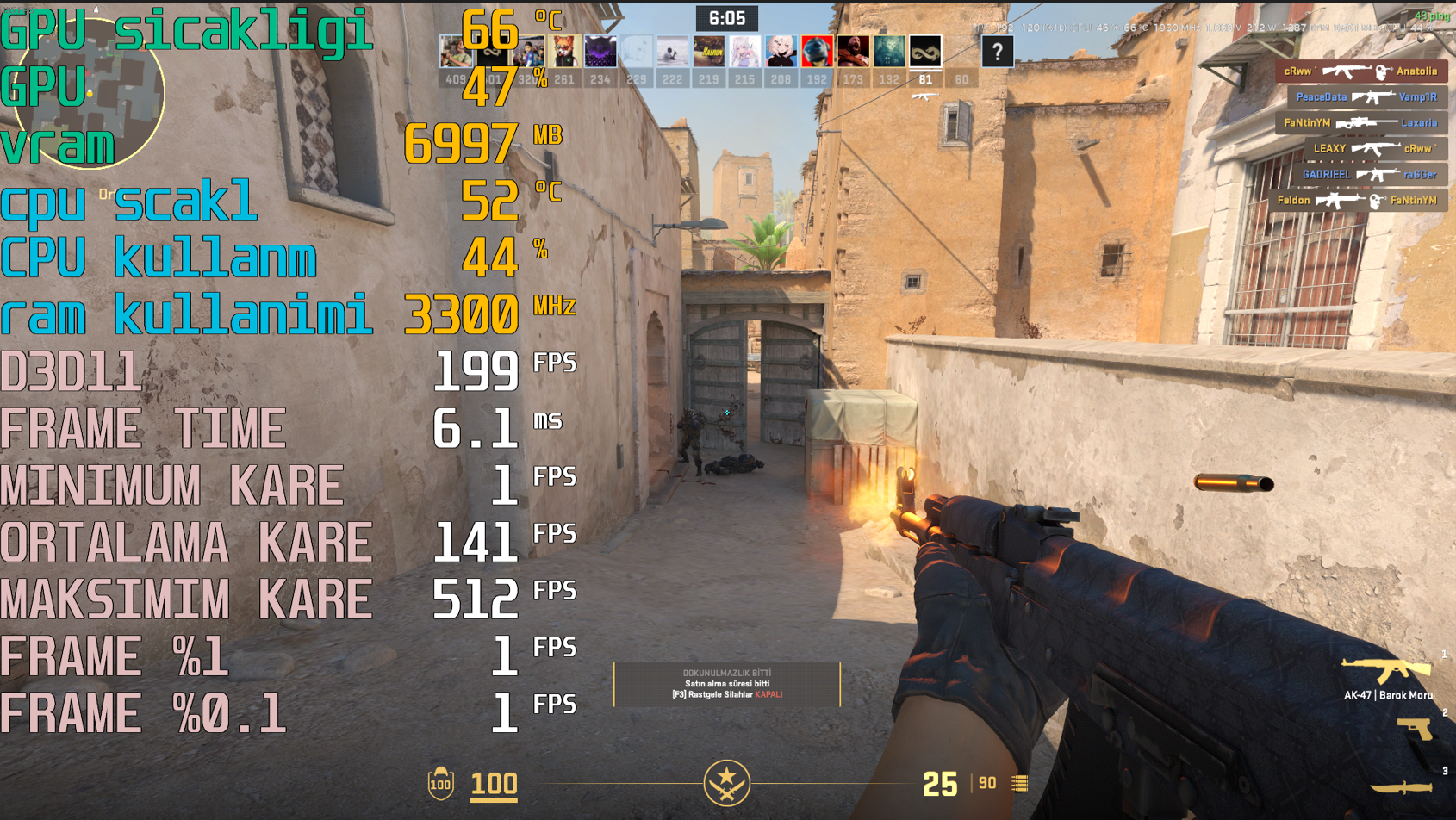

@Oğuzhan Yücel şöyle hem world of tanks hem de cs içinde görüntüler aldım ve şunu gördüm msi afterburner %1 değerini göstermiyor diğer uygulama ise nvdia'nın kendi uygulaması %1 değeri cs içinde 100'ün altına inmiyordu genel olarak world of tanks'te ise görüntülerde görüktüğü gibi değerler aldım %0.1 ayarına baktım nvdia üzerinden ama bulamadım ne diyorsun sence temiz mi? bu arada world of tanks yağ gibi akıyor cs hala aynı bence cs'de 200 atlına fps indiğinden dolayı bu halde çatışmaya falan girdğimde genelde drop giriyor tam o ara %1 fps değerine baktığımda 100'ün altına nadir iniyor inse de 60-70 oluyor bu da normal mi bilmiyorum zaten o midde olduğum fotoda bilerek çatışma anında aldım görüntüyü orada da değer 120 ben yine de faceit'te ya da mm'de deniyeceğim tekrardan
@Oğuzhan Yücel farklı yapabileceğim test var mı bu arada aklına gerçekten sorun olup olmadığını görmek adına anladığım kadarıyla diğer sorun yaşayanlar her parçada sorun olabileceğini dile getirmiş psu da olabilir ram de işlemci de ssd de ssd'ye birlikte baktığımızda sağlığı temizdi yaptığımız bencmark'ta da ısınmadı gerçi test onu kapsıyor mu bilmiyorum ama ısıları birinin 30 diğerinin 29 falandı galiba diğer parçalar içinde birer birer test yapıcam
@Oğuzhan Yücel hocam benim en çok merak ettiğim ve önemli olan aslında ekran kartı bunu geçen hafta 2. el aldım ve hala iade etme imkanım var benim gördüğüm kadarıyla testlerde de diğer oyunlarda da sorun yok sizce ekran kartında sorun olabilir mi bu konuda net bir şey dememiz mümkün mü? hatta battlefield 5'de de deneyip nvdia üzerinden sizlere değerleri atayım orada da görükür net diye tahmin ediyorum

@Oğuzhan Yücel hocam battlefield 5 üzerinden de baktım 140 fps alıyorsam %1 değerim 90-100 arası alıyorum bu da normal gibi geldi.
hocam bir sorun yok cs ile ilgili bir sıkıntı var sadece zaten attığınız occt test sonucunda ekran kartı olsun işlemci olsun gayet güzel işler yapmış full stres altında cihazda bir sorun yok csde bir sorun var
zaten ekran kartında bir sorun olsa occt testini yaptığınızda ya sistem kapanırdı yada grafiklerde sert inişler ve sert çıkışlar olurdu olay tamamen cs ile alakalı canınızı sıkmayın
