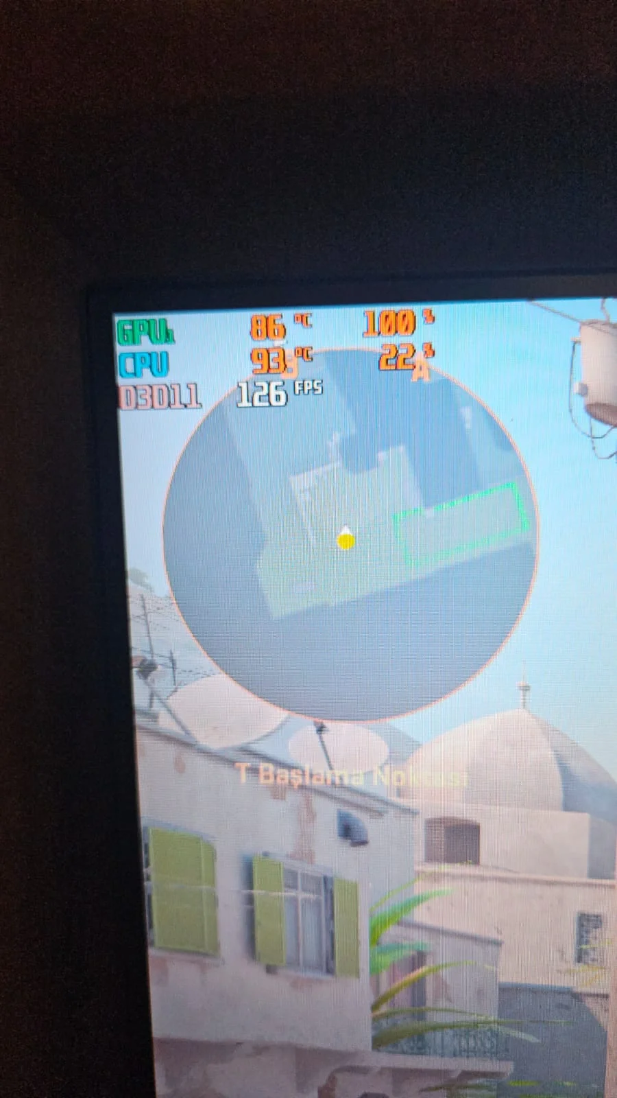

Elimde iki laptop (monster) var. Bunlardan ilki
i5 11400h
3050ti 4GB
16GB Ram
ikincisi:
i7 11800h
3060 max performance 6gb
16GB ram
Bu iki sistemde de tüm ayarlar aynı driverler güncel. İlk sistemde CPU kullanımı %40 GPU kullanımı %40-50 arasında geziyor ve sabit 110 fps civarında oynanıyor. Sıcaklıklar 85 derece civarı. Fakat ikinci sistemimde CPU %20 civarı GPU %90-100 arası ve fps cok değişken bir 200 oluyor bi 80lere düşüyor ve genelde düşük oluyor. Sıcaklık CPU 95 dereceleri görüyor. Bu iki sistem arası kullanımlar niye bu kadar farklı sıcaklık bu kadar etki eder mi ? Termal macun siparişi verdim iki sistemi de temizleyip deneyeceğim. Görsel ikinci sistemden.
Hem CPU hem GPU termal limite dayanmışken, kaldı ki bu cihaz laptop iken, ne PSU'su abi! Bilmiyorsanız yorum yapmayın saçma saçma gözünüzü seveyim ya 😭
- Hocam sizin ikinci sistem termal limitten işlemciyi de ekran kartını da tam verimli kullanamıyor. Intel işlemciler için güncel cihazlarda sıcaklık limiti genelde 100 derecedir. Ama bazı markalar bunu kendi kontrol yazılımı ile 95 derece ayarlamaktadır. İşlemcinizin kullanım yüzdesinden bağımsız olarak termal limite geldiğinde performans kaybı, FPS'de dalgalanmalar, frametime'da dengesizlikler vb. yaşanır. Nvidia ekran kartları için termal limit ise 87 derecedir. Bu sıcaklığa ulaşıldığında yine performans kayıpları yaşanır.
- CS işlemci odaklı bir oyun, özellikle önbellek boyutu çok büyük etken. İşlemci odaklı bir oyun olmasından dolayı sistem, işlemcinizin %100'e yakın seviyelerde kullandığını göstermese de ekran kartınızın kullanım yüzdesi CPU'nuzun besleyebildiği miktar ile sınırlanabilir. Bu normal bir durumdur. Bunu da en iyi şu şekilde gözlemleyebilirsiniz: Grafik ayarlarınızı minimum yapıp belirlediğiniz bir sahnede FPS durumunu not alın. Sonra orta veya yüksek grafikte de aynı sahnedeki FPS değerini not alıp kıyaslayın. Yüksek ihtimalle birbirine çok yakın FPS değerleri alacaksınız.
- İşlemci ve ekran kartı kullanım oranlarınız da tahminen şuna benzer bir senaryoyu takip edecektir: Minimum ayarlar için; CPU %55, GPU %60. Orta ayarlar için CPU %50-55, GPU %80. Yüksek ayarlar için; CPU %45-50 GPU %90-100. Tabii bu değerleri örnek olsun diye kafamdan uydurdum. Sadece artış azalışa dikkat edin. Eğer ekran kartınızın %100 kullanıldığı bir sahneye denk gelirseniz bu FPS limitlerinin artık işlemci değil, ekran kartınız tarafından belirlendiği anlamına gelir.
- Cihazların bakımını yapmanız ilk öncelik. İkinci yapılacak işlem ise işlemcilerinizi 45W (tavsiye edilen) veya 50w civarında limitlemeniz. Daha fazla güç çektirmeniz oyunlarda aşırı ısınma dışında pek bir fayda sağlamayacaktır. O da hallolduktan sonra bakım sonrası pump-out takibi yapın. Bakımdan sonra düzelen işlemci sıcaklığı 2-4 hafta sonra da benzer seviyelerde mi kontrol edin. Değilse macununuz pump-out yapıyor demektir. Onun ilacı da ptm7950 veya thermalright heilos faz değişimli termal pad ürünlerinden birini temin edip uygulamaktır.
Bundan öte sorunuz olursa fırsat bulunca yardımcı olmaya çalışırım.
Uzun uzun bilgilerinizi paylaştığınız için teşekkürler. Uzun süre foruma giremedim işlerden ötürü cevabı yeni yazabiliyorum kusura bakmayın. Bilgisayarın bakımlarını yaptım. Termal macun olarak MX-6 kullandım. Bazı yerlerde pump-out yaptığı söyleniyor ama bir denemek istedim. Şu an bir sıkıntı gözükmüyor. Bilgisayar bende olmadığı için değerlerini tam olarak söyleyemiyorum fakat sorunun bakım ve sıcaklıktan olduğunu söyleyebilirim. İleri de bu konuyu okuyan arkadaşlara böyle bir durumda ilk olarak bakım yapmalarını öneriyorum.
