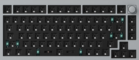

Barebone, PCB nedir?
Barebone'u bilgisayar üzerinden anlatacak olursam klavyemizin kasası ve anakartıdır. Barebone kitlerinde switch ve keycaps bulunmaz. Custom klavyede en önemli parçalardan demek doğru olur. İyi bir barebone size çok uzun vadeli kullanım sunar ve hepimizin aradığı THOCKY sese ulaşmamızı sağlayacaktır. Bareboneları da 4e ayırabilirim bunlar;

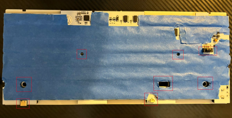

4. TEMPEST TAPE MODE
Yapabileceğiniz en fp modedur. Klavyeye popy bir ses katar(Bu sesi nasıl tanımlarım bilmiyorum ama bant açarken gelen tatlı hışırtı sesi gibi diyebilirim). Bildiğiniz kağıt bandı alıyorsunuz ve pcbnin altına 3kat çekiyorsunuz. Bağlantı noktalarını makasla kesip kabloları yerine takıyorsunuz. Görsel ile çok kolay anlayacağınız için;

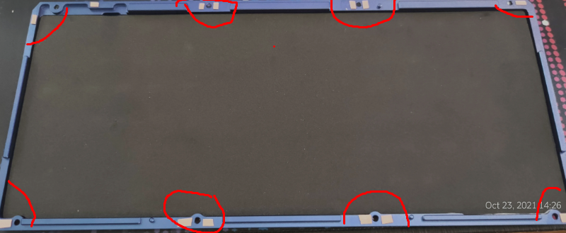

5. FORCE BREAK MODE
Diğer modlara göre spesifik bir modedur. Genelde aluminyum kasalarda vida yerlerine yapışkan yapıştırıp pingy ve metalin metale temasla çıkan sesi kesip yumuşatmak için yapılır. Yine foto ekleyeceğim;

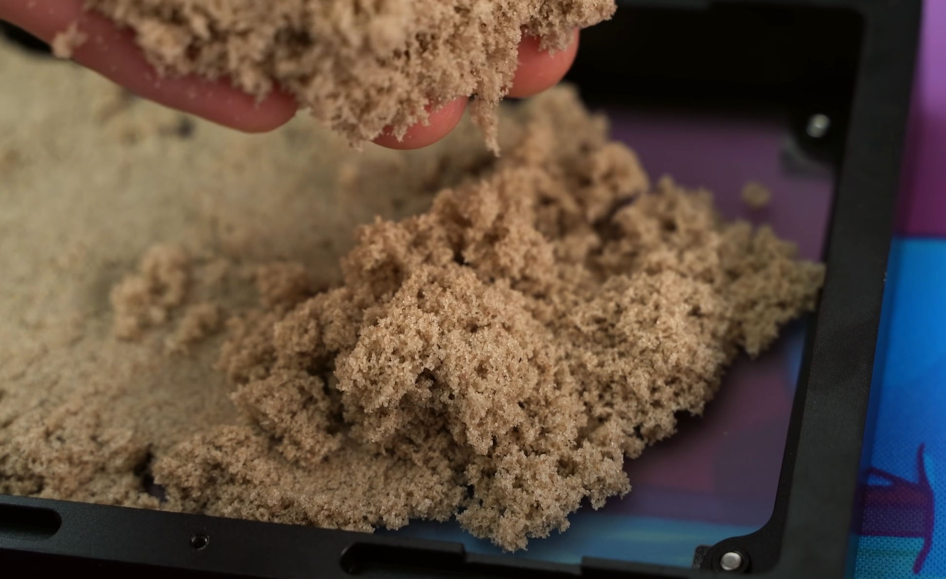

Bu mod ise çok fazla önermediğim ama sese katkısı olan ucuz bir mod. Kinetik kum veya playdooh oyun hamuru alıyorsunuz ve kasanın alt kısmına yerleştiriyorsunuz. Aradığımız thocky sese yine katkısı mevcut.
