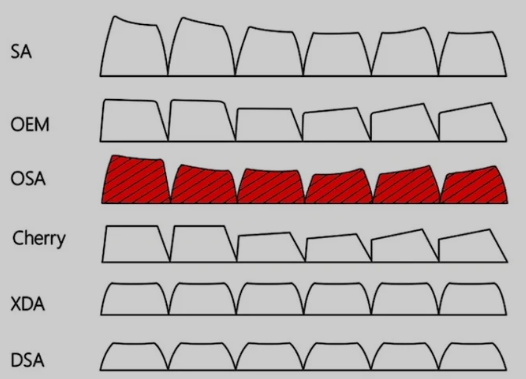

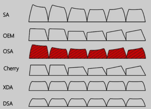

Keycaps nedir? Nasıl seçilir?
Keycaps klavyemizin ana görüntüsünü oluşturan ve parmaklarımızın haşır neşir olduğu kısımdır. Keycapsler de azımsanmayacak derecede önemlidir. Keycapsler sese katkı sağlayabilir, iyi keycapsler çok uzun yıllar boyunca sizi götürebilir. PBT ve abs olarak ikiye ayrılır. PBT absye göre daha dayanıklı ve pahalıdır. Uzun yıllar silinme yapmaz. Keycaps seçme işi kısaca sizin zevkinize,alışkanlıklarınıza ve bütçenize bakıyor. Keycapsleri de profil olarak bir kaç başlığa ayırabiliriz.
SA
Adından da anlaşıldığı gibi SA ben geldim dercesine en yüksek keycaps profilidir. Günlük yazım işlerinde çok ergonomik diyemem ama klavyeye çok güzel bir tokluk katar. Bu profile günlük kullanım için çok rahat olmadığından ASA keycapsler üretildi, aynı yüksekliklerde cherry tarzı rahat bir profil diyebilirim.
OEM
Cherry kadar safe bir picktir, uyum sağlamak kolaydır. Ucuz ve çeşit bulması kolay bir keycapstir.
OSA
Cherry kadar olmasa da bu da rahat bir keycapstir, çok da yüksek değildir.
CHERRY
Evet cherry,cherry diye yırtındığım profil budur. Hayatınız boyunca kullandığınız klavyelerin hepsinin keycapsi ya oem ya cherrydir. En safe picktir ama kaliteli almak isterseniz ücretleri yüksek olabilir.
XDA
Estetiğe hitap eden düşük profil bir keycapstir, diğer keycapsler kadar tok ses vermez ama klavyeye çok kibar bir hava katar.
DSA
Neredeyse en düşük profil keycapslerdir, laptop kullanıcılarını tatmin edebilir, sesi pek tok değildir.
Ayrıca bunlara ek olarak mda,kat,kam profilleri vs gibi çok fazla profil var fakat kafa karışıklığı olmasın diye bizim işimizi görecek ve piyasada yaygın olarak bulabileceğimiz keycapsleri ekledim.

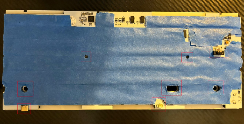

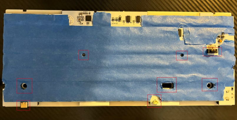

4. TEMPEST TAPE MODE
Yapabileceğiniz en fp modedur. Klavyeye popy bir ses katar(Bu sesi nasıl tanımlarım bilmiyorum ama bant açarken gelen tatlı hışırtı sesi gibi diyebilirim). Bildiğiniz kağıt bandı alıyorsunuz ve pcbnin altına 3kat çekiyorsunuz. Bağlantı noktalarını makasla kesip kabloları yerine takıyorsunuz. Görsel ile çok kolay anlayacağınız için;

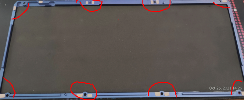

5. FORCE BREAK MODE
Diğer modlara göre spesifik bir modedur. Genelde aluminyum kasalarda vida yerlerine yapışkan yapıştırıp pingy ve metalin metale temasla çıkan sesi kesip yumuşatmak için yapılır. Yine foto ekleyeceğim;

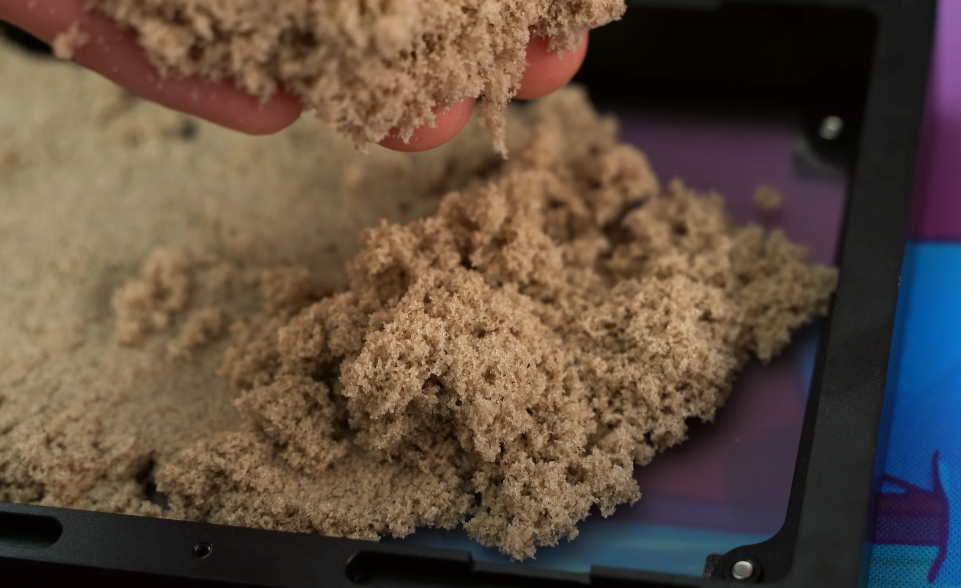

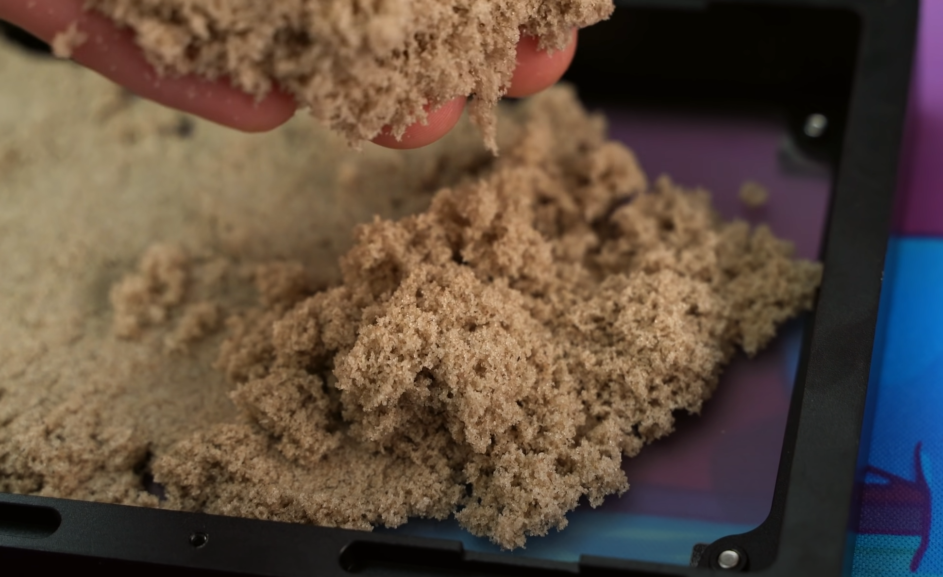

KINETIC SAND-PLAYDOOH MODE
Bu mod ise çok fazla önermediğim ama sese katkısı olan ucuz bir mod. Kinetik kum veya playdooh oyun hamuru alıyorsunuz ve kasanın alt kısmına yerleştiriyorsunuz. Aradığımız thocky sese yine katkısı mevcut.

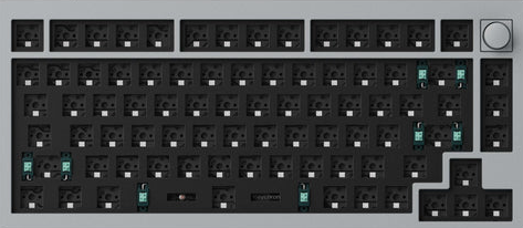

%75 BAREBONE ÖNERİLERİ
Burası en en sevdiğim kısım :p 75 Layout en safe layoutlardan biri bana göre. Ne fazla ne eksik. Bu kısım tr tarafında çok zengin.
Düşük-orta bütçede: Attack shark K75, Aula f75, Akko5075,Yunzii B75
Yüksek bütçede: Monsgeek M1 (TR'de ürün yok)

Tempest tape mod çok kolay ve çok ucuz, dikkatli bir şekilde kasayı ayırıp yapabilirsiniz. Stabilizerları çıkarıp takma imkanınız varsa lubelayabilirsiniz bazı hazır klavyelerde çıkabiliyor. Hot swap olmadığı zaman biraz kısıtlı maalesef. Ayrıca büyük boy mousepad-deskmatte sese katkı sağlayabiliyor. Klavyenin konduğu yer bile önemli yani.
SA
OEM
OSA
CHERRY
XDA
DSA
5. FORCE BREAK MODE
6.

+Başlangıcı yine alu bir case ile yapmak istiyorum. Bugünlerde konuların altında herkese önerdiğim leobog hi75 ile başlayalım. Flex pcbsi olduğundan dolayı diğer alu caselere göre daha thocky bir ses sunuyor. Eksi yönü wireless mevcut değil, aliexpresste bulabilirsiniz lakin 1000tl ekstra vermeye gerek yok. Kalitesi orta üzerinde bir board. Yine GAINSWG12 kodu ile bugünün kuruyla 1950tlye geliyor;
LEOBOG HI75
+Leobog kadar tok ses vermese çok güzel bir ses profili alacağınız bir board olan monsgeeke gelelim. Leoboga göre çok daha iyi bir pcb ve qcsi mevcut. Konu başında garantisi yok gibi düşünebilirsiniz dememin sebebi bazı firmalar garanti sunuyor ve bu klavyemiz de onlardan biri.(1yılda olsa garanti garantidir) Monsgeek m1(QMK/VIA ama trimode yok) ve Monsgeek m1w (Trimode)
MONSGEEK M1
MONSGEEK M1W
+Ayrıca indirim zamanlarında da m1wnin piano pro switchler ile full hali 135dolara geliyor ki bence bedava;
M1W FULLY ASSEMBLED

KEYCAPS ÖNERİLERİ
Bu kısımda bir öneride bulunmayacağım ama seçiminizde size yardım edecek bilgiler vereceğim. CHERRY-OEM-ASA keycapsler hepimizin alışkan olduğu, günlük kullanımda hayatımızda çokça olan switchler. Ses tokluğu açısından da en başarılı 3profil. Seçimlerinizi bunlara göre ve bütçenize göre de pbt-abs şeklinde yapabilirsiniz. Tamamen size kalmış.
Büyük boy Xrades mouse pad'e sahibim. Tape kağıt bant değilmi ? Biraz modlama tarzı konulara yabancıyım . Stabilizer parçası ne oluyor ?
Şu kısmı anlamadım
Güzel rehber olmuş eline sağlık.Bir sorum var board işini anlamadım,bende mizar mz60 yellow klavye var bildiğim kadarıyla stok halinde customlamaya uygun.Ben bunu açıp tempest tape yapabilir miyim ? Yaparsam videolardaki gibi tok bir ses olur mu ?
Evet yapabilirsiniz. Videolardan kastınız ne bilmiyorum ama tempest tape tokluğa ve popy sese katkı sağlayacaktır. Sadece tempest mode değil kasa-keycaps-switch de önemlidir. Board işinde neyi anlamadınız tam olarak, yardımcı olayım.
Şu kısmı anlamadım
Tape kağıt bant evet. Stabilizer da konuda belirttiğim space-enter gibi büyük tuşları çıkardığınızda kenarlarda olan sabitleyiciler.
Bu tarz ses istiyorum bunun bir tık daha toku,board kısmında şey sandım her board uymuyor mu acaba farklı bir olayı mı var diye.
Board basitçe klavyenin kasası ve anakartı. Kendi klavyenizde belirttiğim modeları yaparak elde edebilirsiniz.
