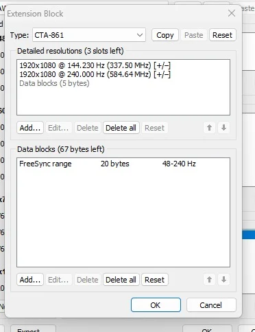

Ben fabrikasyon olarak overclocklu olduğunu düşünüyorum modelin. 321 hz bile yapamıyorsun çünkü.
CRU o bölümde panelin en fazla kaç hz desteklediğini gösteriyor

memnun ama panelin 240 verdiğini görünce soğudu monitörden

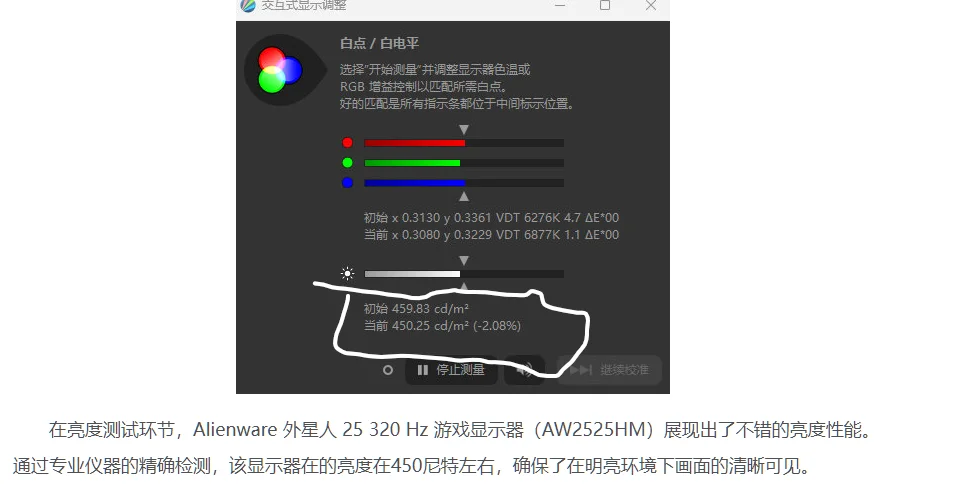

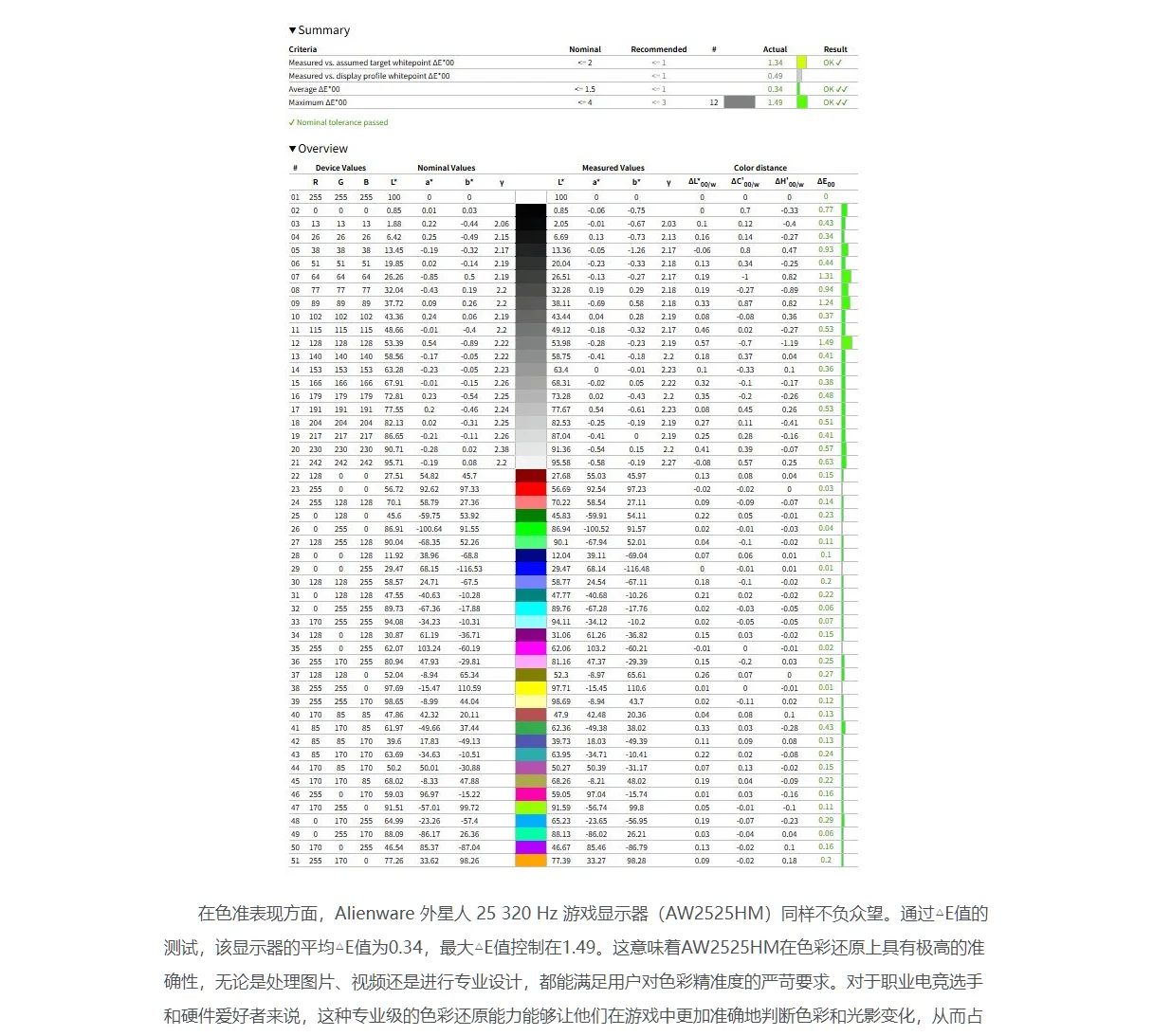

Bir de görüntü kalitesi var, Dell %95 DCI-P3 gibi çok iyi renk gamutlarına ulaşabiliyor. 450nit civarı parlaklığa ulaşabiliyor. Gerek renk doğruluğu, gerek gama takibi, gerekse renk sıcaklığı olsun monitör iyi kalibre edilmiş. Dragos çöpü ne sunuyor? IPS panel zaten 500hz yi kaldırabilecek kadar hızlı bir panel türü değil. Çok istisna modeller haricinde 500hz nin hakkını veremez. Abuk subuk videolar izleyip gaza gelmeyin, Dragos denen çöp alınmaz. Sadece donanımla olmaz bu iş, eğer öyle olsaydı Nvidia %92 pazar payında olmazdı. Dragos istediği kadar iyi panel kullansın monitörü bir şeye benzetememiş.
