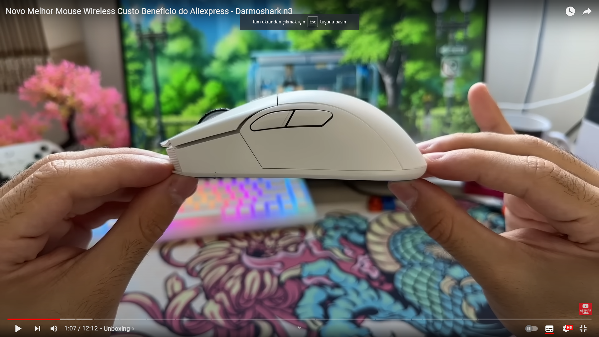

Back hump, front hump gibi kavramları bilmekte fayda var.
https://preview.redd.it/8s41bfom9ia31.jpg?width=1080&crop=smart&auto=webp&v=enabled&s=ee661c7955540691663d9643248916d098f1c88f
Back hump avuç tarafı yükseltili, front hump orta taraftan yükseltili.

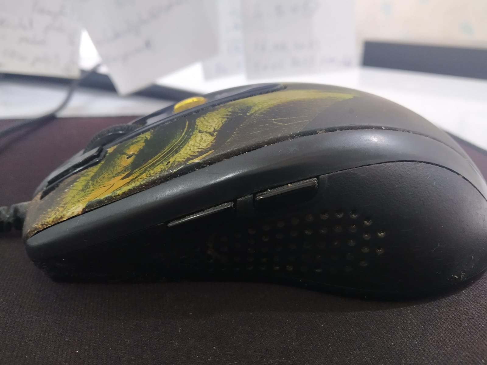

hocam ajazz aj199 önerir misiniz
