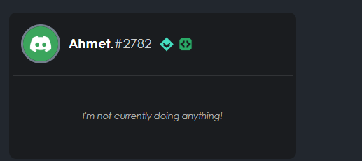

tamam lanyardla yapabilirsin ben github profilimi onla yaptım böyle gözüküyor
yani profil resmini çekersin ayrı ayrı kullanıcı adını rozetleri falan belki öyle yapabilirsin
