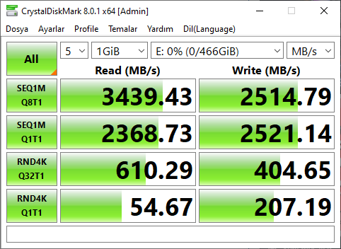

CrystalDiskMark veya ATTO ile diskin hızını test ediyoruz.
Benim diskin hızları gayet iyi mesela.
İndirme Linkleri;
Testler tamamlandıktan sonra diskinize göre değerlendirin.

Benim sonuçlar böyle. İyi mi? Bazı sonuçlarda farklılık var. Örneğin 3. kısımda sizinki 1500 iken benimki 600 çıkmış. Ne gibi değişiklikleri var?
