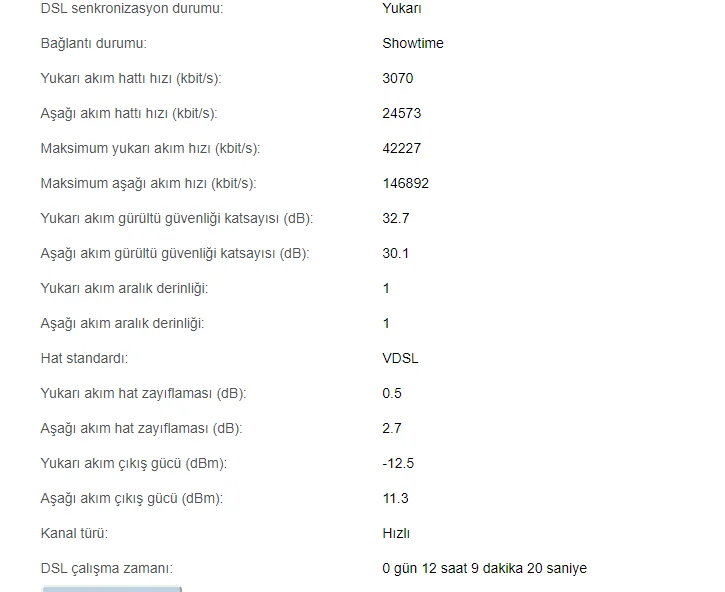

Modeme gelen internet kablosu.
Hat değerlerinizi paylaşabilir misiniz?
192.168.1.1 girip
Bundan ne anlıyorsunuz valla bilmiyorum çok karışık değerler nasıl ?
24 MBPS Download paketiniz var 3MBPS Upload var.
Alacağınız en yüksek Upload 42 MBPS
En yüksek Download ise 146 MBPS
Yukarı akım gürültü güvenlik katsayısı(db): Çok iyi
Aşağı akım " " " " : Çok iyi
Yukarı akım hat zayıflaması(dB): Çok iyi
Aşağı akım hat zayıflaması (dB): Çok iyi
Anlaşılan mükemmel bir internetiniz var.
Ben neden bulamadım bunları?
Modem: VMG3312-B10B

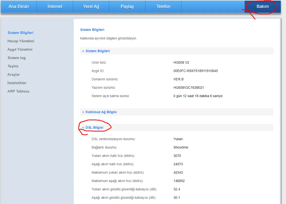

Hocam 192.168.1.1 girip giriş yaptıktan sonra gelen sayfa genelde TEMEL DURUM olmakta ordan DSL bölümündeki bu değerleri paylaşmalısınız. dB, dBm gibi yazılar varsa alın görüntüyü atın buraya bakayım.

Evet vdsl fakat fiber stabilliğinde bir internetim var

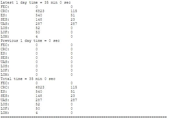

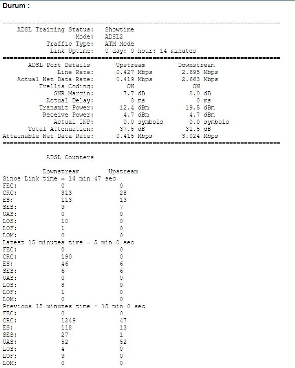

ADSL Training Status: Showtime
Mode: ADSL2
Traffic Type: ATM Mode
Link Uptime: 0 day: 0 hour: 14 minutes
ADSL Port Details Upstream Downstream
Line Rate: 0.427 Mbps 2.695 Mbps
Actual Net Data Rate: 0.419 Mbps 2.663 Mbps
Trellis Coding: ON ON
SNR Margin: 7.7 dB 8.0 dB
Actual Delay: 0 ms 0 ms
Transmit Power: 12.4 dBm 19.5 dBm
Receive Power: 4.7 dBm 4.7 dBm
Actual INP: 0.0 symbols 0.0 symbols
Total Attenuation: 37.5 dB 31.5 dB
Attainable Net Data Rate: 0.415 Mbps 3.024 Mbps
ADSL Counters
Downstream Upstream
Since Link time = 14 min 47 sec
FEC: 0 0
CRC: 313 28
ES: 113 13
SES: 9 7
UAS: 0 0
LOS: 10 0
LOF: 1 0
LOM: 0 0
Latest 15 minutes time = 5 min 0 sec
FEC: 0 0
CRC: 190 0
ES: 46 6
SES: 6 6
UAS: 0 0
LOS: 8 0
LOF: 1 0
LOM: 0 0
Previous 15 minutes time = 15 min 0 sec
FEC: 0 0
CRC: 1249 47
ES: 118 13
SES: 27 1
UAS: 52 52
LOS: 4 0
LOF: 9 0
LOM: 0 0
Latest 1 day time = 35 min 0 sec
FEC: 0 0
CRC: 6823 115
ES: 540 51
SES: 148 23
UAS: 287 287
LOS: 52 0
LOF: 50 0
LOM: 4 0
Previous 1 day time = 0 sec
FEC: 0 0
CRC: 0 0
ES: 0 0
SES: 0 0
UAS: 0 0
LOS: 0 0
LOF: 0 0
LOM: 0 0
Total time = 35 min 0 sec
FEC: 0 0
CRC: 6823 115
ES: 540 51
SES: 148 23
UAS: 287 287
LOS: 52 0
LOF: 50 0
LOM: 4 0
Nerede oturuyorsunuz bilmiyorum ama adamlar altyapı niyetini binayı bağlamışlar. Değerleriniz dediğim gibi iyi.
kocaeli gölcükte oturuyorum burada bir şirket var wifi yoluyla internet veriyor oyun oynamayanların hepsi onu kullanıyor fiyatları ucuz diye birde burası popüler bir yer değil yoğunluk yok o yüzden sanırım
En net bu şekilde paylaşabiliyorum. yardımlarınız için şimdiden teşekkürler...
Ne yapmam gerekiyor? Modem değiştirmekse hemen yarın değiştiririm, kablolarsa bir şekilde hallettiririm.
En net bu şekilde paylaşabiliyorum. yardımlarınız için şimdiden teşekkürler...Alıntıyı görüntüleAlıntıyı görüntüle
Kötü bir değerler ADSL için acayip kötü. Sanırım telefon kutusundan sonraki size gelen kablo kötü olabilir.
SNR yüksek olmalı Attenuation ise düşük olmalı ki zaten Altyapınız acayip berbat maksimum alabileceği Download 3 ne?
Söyliyeyim gün içinde kopmalar ve arada sırada bağlanamıyorsunuz. Üstte yazmış mıydınız tam hatırlamıyorum. Hiç değmez bu internet için uğraşmaya. ISS gelip altyapı çekmeli. 3 MBPS destekliyor altyapınız. Çok geçmiş olsun. Üzüldüm cidden.
