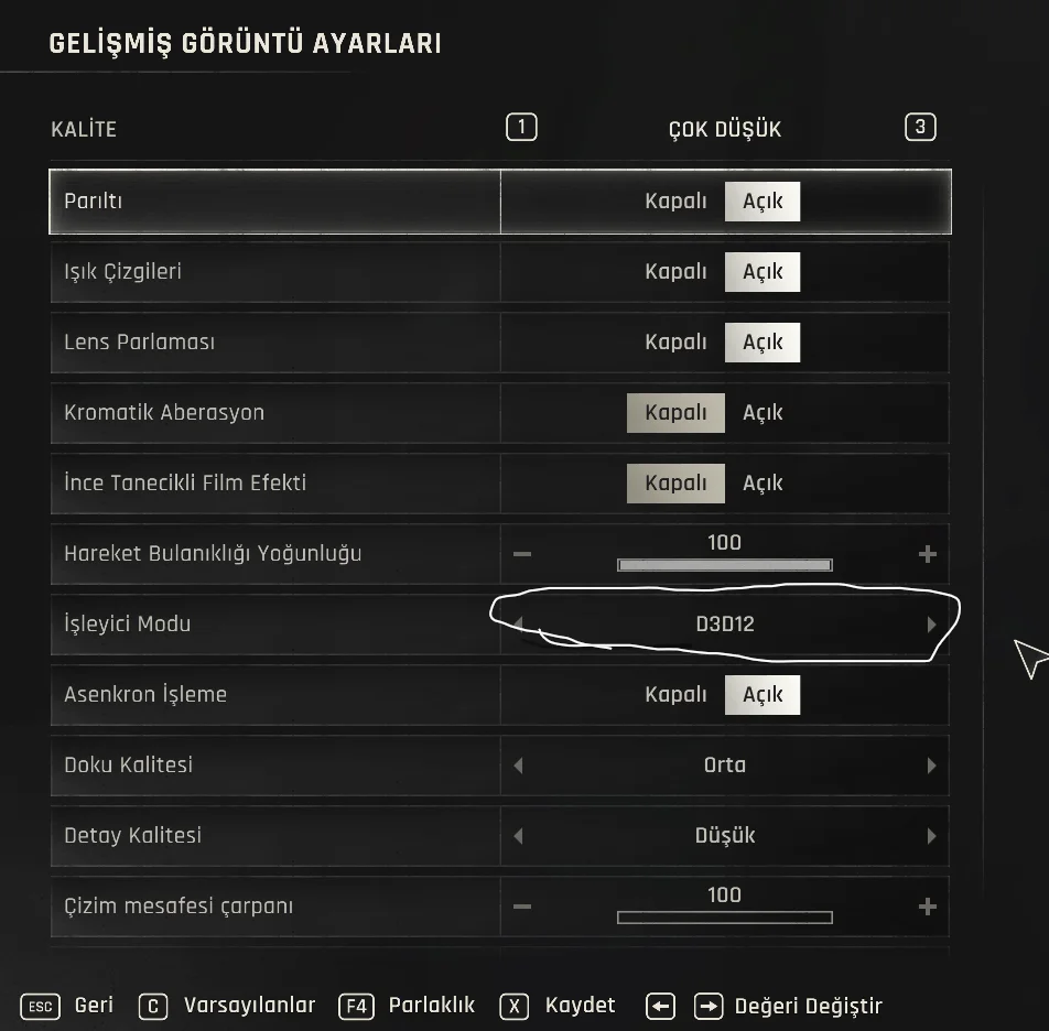

Dx11 Dx12 geçişi nasıl yapılıyor?
Güncel driver güncel oyun ile
dlss kalite gelişmiş ayarlar orta kalite 80 100fps
