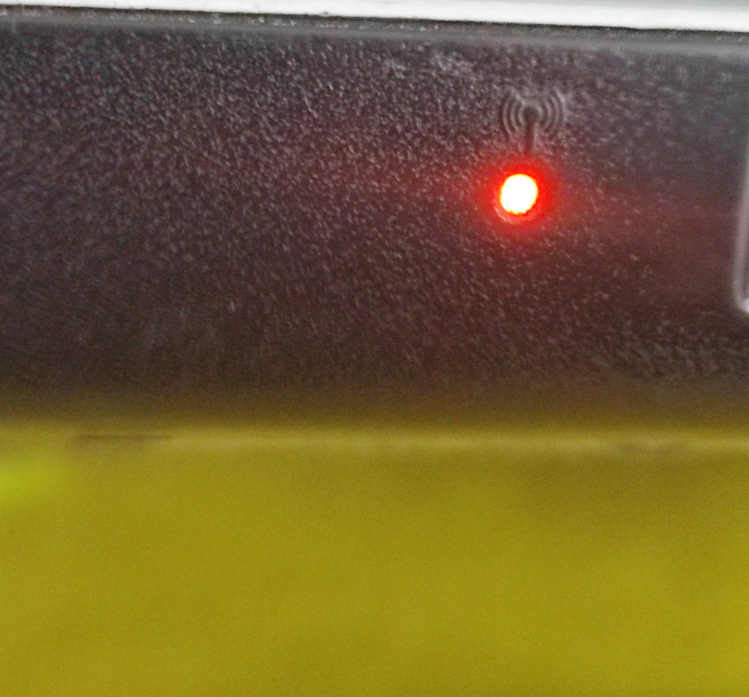

Hocam iki ram vardı 2+2 bı tanesini bir slota taktigimda şu kırmızı ışık yandı diğerinde yanmadı.
Sonra o kırmızı ışık yakanı diğer slota taktım start verdim şuan fan deli gibi dönüyor ama görüntü yok.

İkisinde de yapmaya başladı aynı şeyi.
Wireless ışığı sanırım o
