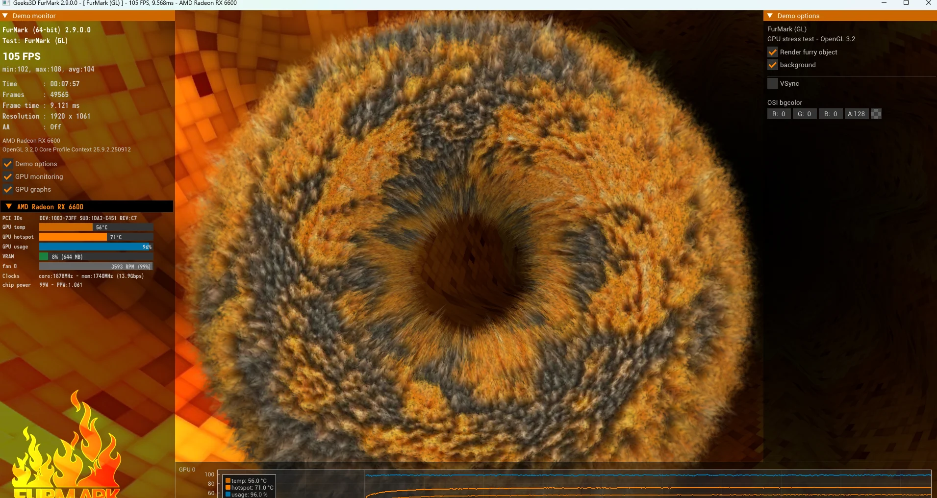

Furmark 2 görüntüsü paylaşabilir misin?
şu an pcye erişimim yok ama test yaptığımda yanlış hatirlamiyorsam 64 derecede geziyordu gpu sıcaklığı hotspotta bariz bi düşüş vardı 70-80 olması lazım 15-20 dakikaya furmark testi paylaşabilirkm
    245.3 KB · Hit: 10
