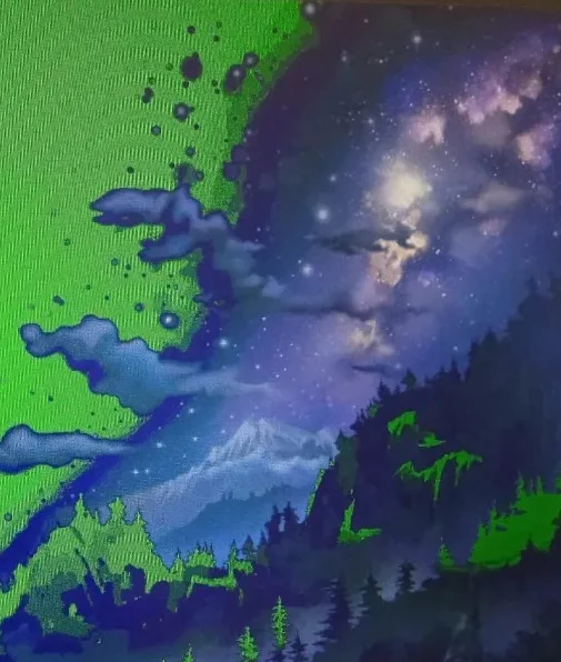

Arkadaşlar bilgisayarı hazır sistem olarak 5 ay önce aldım ufak tefek sorunlar olduda genellikle driver filan kurarak çözmüştüm bugün bilgisayarı açıp video izlerken birden tüm renkler yeşil oldu.(wallpaper, video, Google siteleri vb) sonra restart attım sorun çözüldü. Bu sorun aklımdayken bir oyuna girdim ve oyunda siyah bir şeyler oluşup kayboluyordu.(farklı oyunlarda bu sorunu görmedim.) Kasayı ilk aldığımda 5-10cm arkaya kayıp düşmüştü. Kısa bir süre olsa da FurMark testi yaptım bir sorun olmadı. Garantiye göndermeliyi miyim? Kullanıcı hatası deyip geri mi gönderirler?
(Yaşadığım yeşil ekran sorununun fotoğrafı arkada wallpaper var her şey olması gerektiği gibi çalışıyordu ama renkler yeşil idi)

Kart ne ne kadar yüksekten düştü düşerken sadece kart mı düştü kasaya takılı halde mi düştü

Arc b580 görüntü bozulması deyince aklıma bir tek Resize bar açıksa kapatmanız geldi. Bios'a girip resize bar'ı disable yapabilir misiniz?
Bunun dışında ürünü 5 ay önce aldınız. 5 ay önce düşürdünüz kasayı doğru mu? Yani 5 ay önce yaptığınız bir durumun şimdi sorun oluşturduğunu söylememiz zor olsa da düşük ihtimalle olabilir de. Ama ben sorunu orda aramazdım.
Resize bar kapatmayı deneyin. Olmazsa ekran kartı driverını ddu ile kaldırıp baştan yüklemeyi de deneyebilirsiniz. Her şeyden önce pc kapalı haldeyken ekran kartı soketine tam oturmuş mu oturmamış mı bir çıkartıp takabilirsiniz. Ekran kartı kablosunu bir çıkartıp takabilirsiniz. Monitor kablosunu displayport'ta ise hdmi veya hdmi ise displayport kablosu ile deneyin. Yani genel itibari ile bir yerine oturmama problemi var mı yok mu emin olmalısınız. Ayrıca monitörün prize takılı fişini çıkartıp başka bir prize veya yuvaya takın.
Anakartın modeli nedir? Anakartın soketinde bir deforme var mı onu da bir kontrol edebilirsiniz. Bir de anakartın ekran kartı soketini ekran kartını çıkardıktan sonra toz girmiş olma ihtimaline karşılık bir kaç kez üfleyin.
Ama dediğim gibi muhtemelen resize bar kaynaklı veya kabloların ve ekran kartının tam yerine oturmaması kaynaklı temassızlık olması gibi yorumluyorum.

Anakartım:
GIGABYTE
H610M H V2 DDR5
GIGABYTE H610M H V2 5600MHz DDR5 Soket 1700 M.2 USB 3.2 HDMI D-Sub mATX Anakart
Hocam şuan o yeşil olma sorunu yokta hala oyunda siyah garip şeyler duruyor oyunla mı ilgili yoksa benim ekran kartı o oyunda mı sorun yaratıyor bilmiyorum. Resize bar bayadır açık açmadan önce bi sorunla karşılaşıyordum. Açınca düzeldi diye ve performansı arttırdığı için hiç kapamadım temassızlık durumu olabilir hocam.
Fikirlerin için teşekkür ediyorum.
Anakartım:
GIGABYTE
H610M H V2 DDR5
Rica ederim ne demek. O siyah şeyler için de bir görsel paylaşabilir misiniz?
Hocam o sorunu internette buldum videonun başında görünüyor ekran kartının hatası imiş gelecek driver'larda düzeltirler diye umuyorum
sadece o yeşil olma sorunu neden oldu bilmiyorum temassızlık olabilir 1 kez daha olursa garantiye filan gönderirim belki
Evet ben de ona bakıyordum. Büyük olasılıkla driver hatası diyorlar. En doğrusu dediğiniz gibi garantiye yollamak olacak gibi. Ama sizdeki sorunları da video veya görselle destekleyin ki adamlar çalıştırıp, eee ama bu çalışıyor deyip geri göndermesinler. Bazen hiç olmuyor, bazen şu oyunu oynarken veya video izlerken resimdeki veya videodaki gibi oluyor demeniz adamları soruna daha iyi yönlendirir kanısındayım. Tekrar geçmiş olsun.
