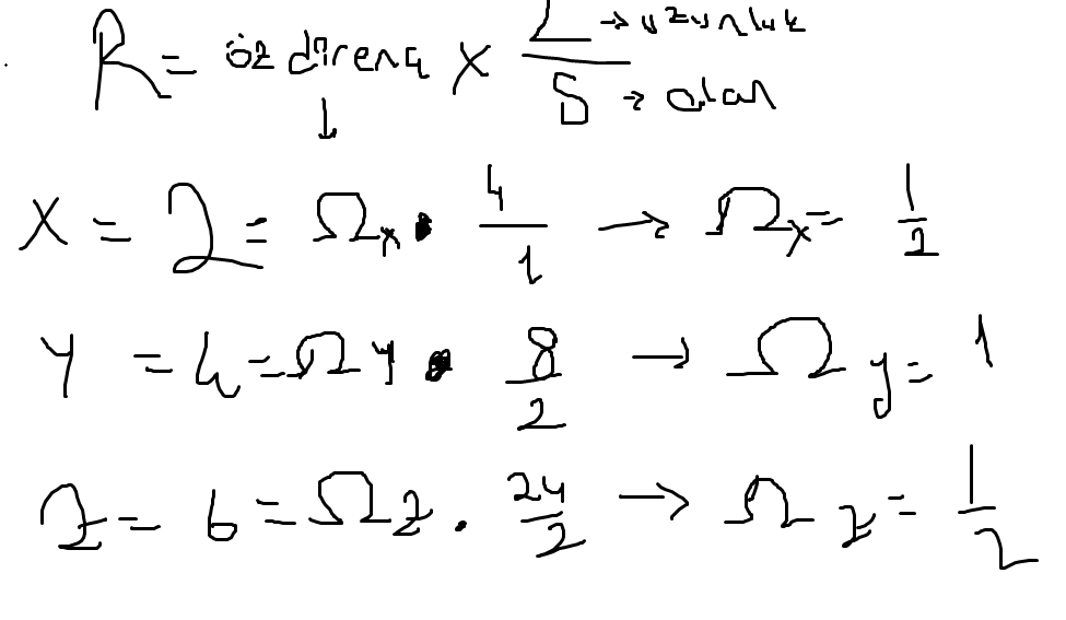

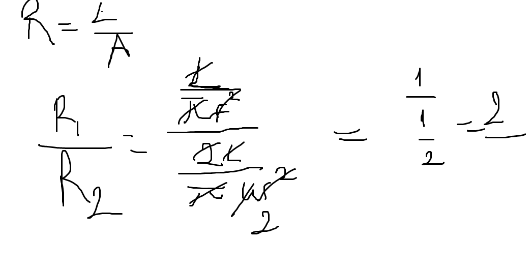

1. soru;
maddeler aynı ise özdürencler aynıdır
formule gore;
R: direnç
A: yüzey alanı
L: uzunluk
YAPTIKCA ATACAGIM....
2. SORU;
Formülü yazdım zaten en başa;
Bu durumda z ile x aynı madde y farklı madde olacak
CEVAP;
E
3. SORU;
ve
5. SORU;
UNUTMUŞUM KONULAR TAM OLARAK AKLIMDA DEĞİL;
