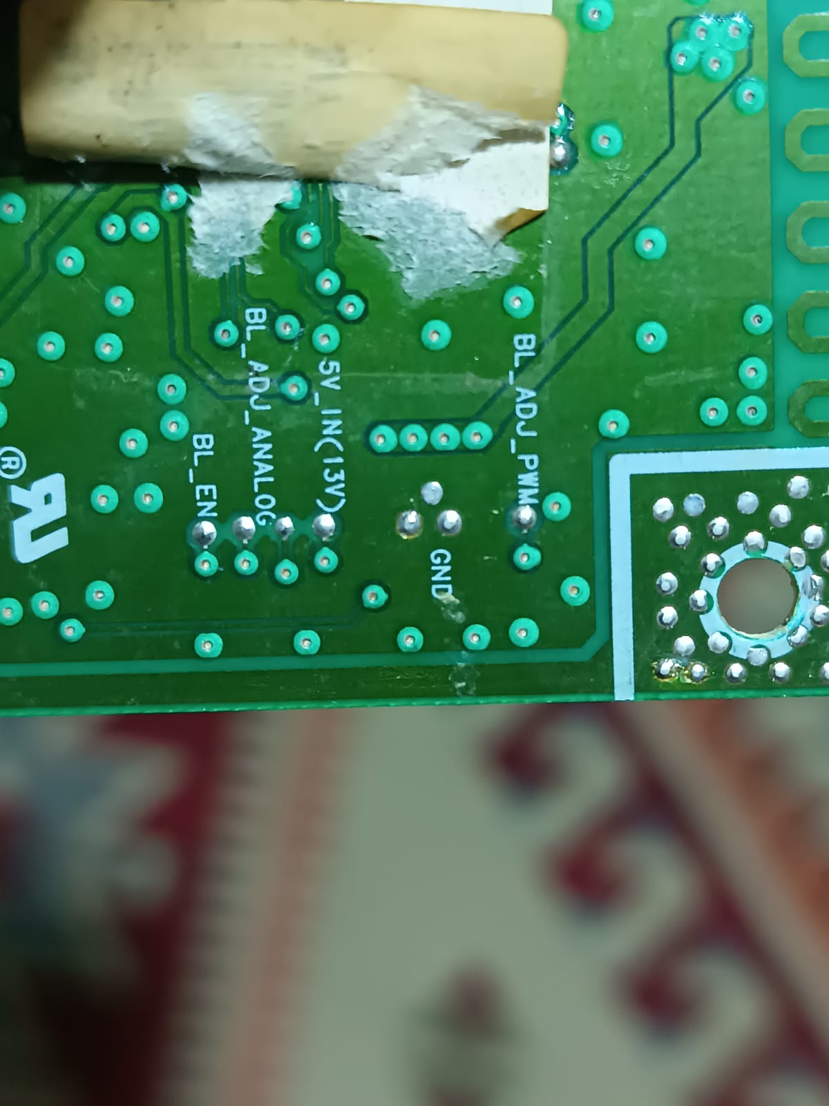

Merhaba Aradaşlar. Biliyorum çok ilgi çekiçi bir muhabbet değil lakin elektronik devrelerden anlayan var mı ?
Biraz yardım lazım da bilenler varsa lütfen benimle iletişime geçsin.
Bir projem var, bu projem ile ilgili şöyle bir sıkıntım var şimdi sarı kart monitör güç kartı yeşil ise kontrol kartı ben güç kartını ortadan kaldırıp direkt olarak psu ile besleme yapabilir miyim hatta ve hatta şöyle sorayım . Tüm kartları devreden çıkarıp bir kontroller kart ile kontrol edebilir miyim . Yapmak istediğim proje de şu. :

Sarı kart çıkış olarak 15 volt ve 5.1 volt veriyor. Dım yazan da ayar çıkışı (örnek ışık varsa parlaklığını değiştirmek için voltajı değiştirir.)
Psu da ise 12 volt ve 5 volt 3.3 volt çıkışları var.
3 volttan bir şey olmaz diyip .Şaseleri uygun şekilde bağlayıp deneyebilirsin.
3 tane gnd çıkışı var oraya ne vereceğim peki. 2 tanesine vermem yeter mi
multimetren varsa bi kontrol et ama büyük ihtimal hepsi birbirine bağlı yani bir tane vermen yeterli olur. yine de kontrol et
Tüm kartları devreden çıkartman pek mümkün değil fakat psu ile besleyebilirsin. Arkadaşların dediği gibi eşdeğer değerleri molex vs. boşta olan kablolardan alıp eğer ihtiyacın olan farklı bir voltaj varsa regülatör devresi kullanarak çalıştırabilmen mümkün.
