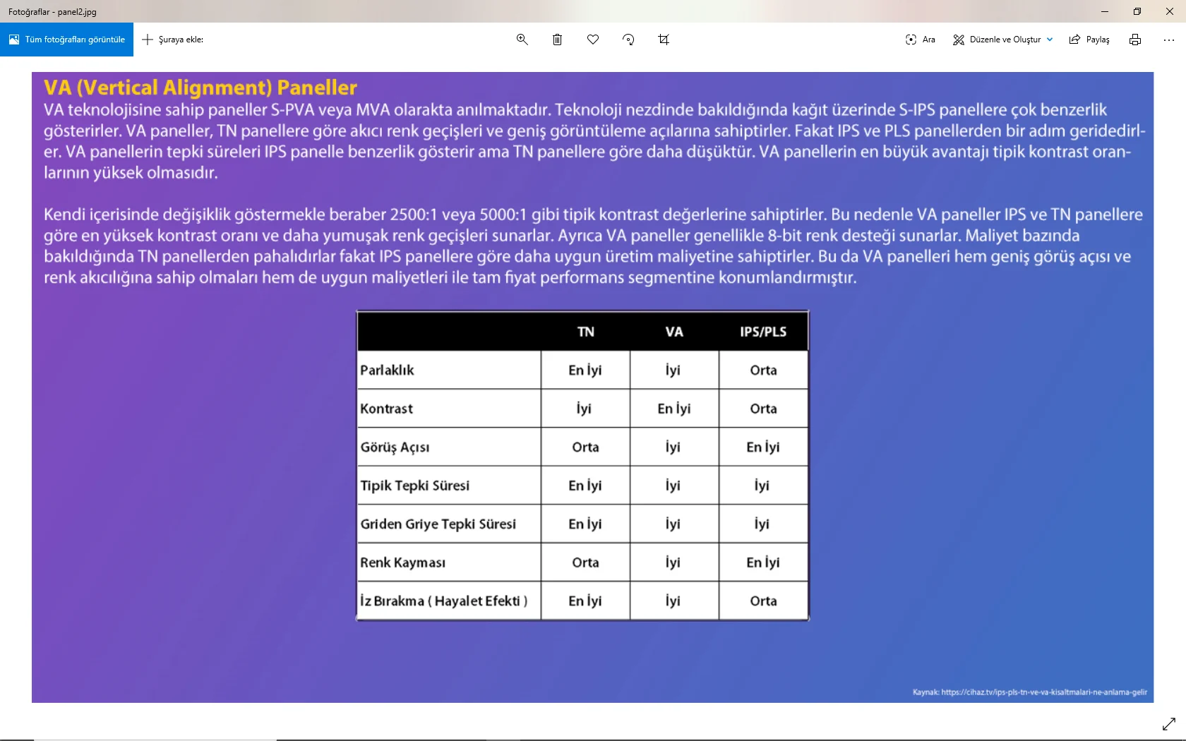

birisi en kısa şekilde panellerin en iyi özelliğini yazabilirmi
örnek : va: şu konuda iyi
tn : şu konuda iyi
ıps: şu konuda iyi

Bunlar eski değerler artık çoğu eşit. Eskiden TN daha iyi ms ve parlaklıklara sahip iken şimdi eşitler. TN'nin tek artısı GTG süresi onun haricinde hiçbir artısı yok. VA ya da IPS alacaksın. IPS en mantıklısı en iyisi. VA orta.
Vitocuğum özelliklerini söyle şöyleyebilirim, ben Full CS:GO oynuyorum, tek hedefim global olmak 7/24 başında durup ortalığı kasıp kavuracağım derseniz 144 Hz 1 ms TN almak daha mantıklı olur. Bu 1 ms değer ise GTG dir. GTG nedir derseniz ise gray to gray demektir yani monitörün yapabildiği en hızlı renk geçişidir. Bu renk geçişi de griden griye olandır. Bu özellik de ekrana yansıtılan piksellerin renk geçişlerini 1 ms sürede yapıp size yansıttığını gösterir. Ek olarak genelde 1 ms gtg monitörler neredeyse 10-16 ms mprt değerine sahiptir. 1 ms diye yazılan IPS monitörler gerçekte bir 1 ms değildir. Genelde 4 GTG dirler. 1 ms yazmalarının sebebi ise şu çünkü IPS monitörler artık 1 ms mprt tepkime süresine sahip. Bu özellikler TN panellerde olmayan bir nimet. MPRT ne derseniz ise MPRT, GTG gibi bir şey değil farklı şeyler. GTG renk geçişlerini yani piksellerin tepki sürelerini gösterirken MPRT piksellerin görünürlük süresini gösterir. Şöyle düşünün hareket eden bir cisim var ve sizin mprt süreniz yüksek bu sebepten ekranda daha çok görünüyor nesne ilerlediği halde arkasında o varmış gibi bir bulanıklık (Motion blur) oluşuyor. MPRT ne kadar düşük olursa Motion blur o kadar azalır. GTG ne kadar düşük olursa renkler o kadar çabuk yansıtılır ve tepki vermeniz daha kolay olur. Fakat şunu da söyleyeyim bir IPS ve bir TN paneli yan yana koyup baktıktan sonra TN'ye bakmak bile istemezsiniz. Aradaki renk canlılığı farkı çok fazla. IPS'den vazgeçmeyin. IPS alabilecek bütçeye sahipseniz VA'da almayın. Şunu da söyleyeyim 1 ms gtg ile 4 ms gtg arasındaki farkı önceden 240 Hz 1 ms hatta 0.5 ms monitörlerde oynamış bir profesyonel oyuncu değilseniz pek hissetmezsiniz. 2-3 ms gibi düşük bir fark için TN almayın gözünüze yazık edersiniz. VA nedir? TN ve IPS'den farkı nedir derseniz. İkisinin birleşimi gibi bir şey hem TN kadar olmasa da ona yakın tepki süresine sahip hem de IPS kadar olmasa bile iyi bir renk canlılığına sahip. Şunu da unutmayın her marka MPRT özelliğini açmak için arayüzünde farklı ayarlara sahip. Mesela AOC, Acer falan bunu ULMB (Ultra Motion Blur) olarak adlandırıyor. ASUS ELMB (Extreme Low Motion Blur) olarak adlandırıyor. BenQ falan DyAc olarak adlandırıyor. Bence aralarında en başarılısı ASUS'un teknolojisi. Aşırı dikkatli profosyonel tıpki bir e-spor maçındayım gibi CS:GO oynayacağım demiyorsanız ki bence demiyorsunuz. Ben size 144 Hz IPS bir monitör almanızı öneririm. Gözünüz de keyfiniz de yerinde olsun. Technopat olsun Reddit olsun çeşitli Türk ve Yabancı forumlarda gezdim genel olarak bu bilgilere ulaştım. Bütün bu özellikleri düşünüp 144 Hz IPS almayı tercih ettim. Araştırmalarım sonucu ASUS VP249QGR monitörünü buldum, en F/P ve işini karşılayan bir monitör. Satın aldım neredeyse 3 haftadır kullanıyorum hiçbir sıkıntısı yok. G-Sync'de destekliyor. AOC 24G2U'da gayet güzel bir monitör. ASUS ile tamamen aynı monitörler tek fark AOC pivot özelliğe sahip yani her yere dönüyor, dik bile kullanabiliyorsunuz. Bunun için fazladan 300 TL verip vermemek size kalmış. Ben değmeyeceğini düşündüm ve ASUS aldım gayet memnunum. DP kablosu ile G-Sync 144 Hz güzel bir deneyim alıyorum. ELMB özelliği ile neredeyse Motion Blur kayboluyor. 1 ms kalitesini hissediyorsunuz. Bu fiyata çıkmışken TN ya da VA almanızı önermem.
