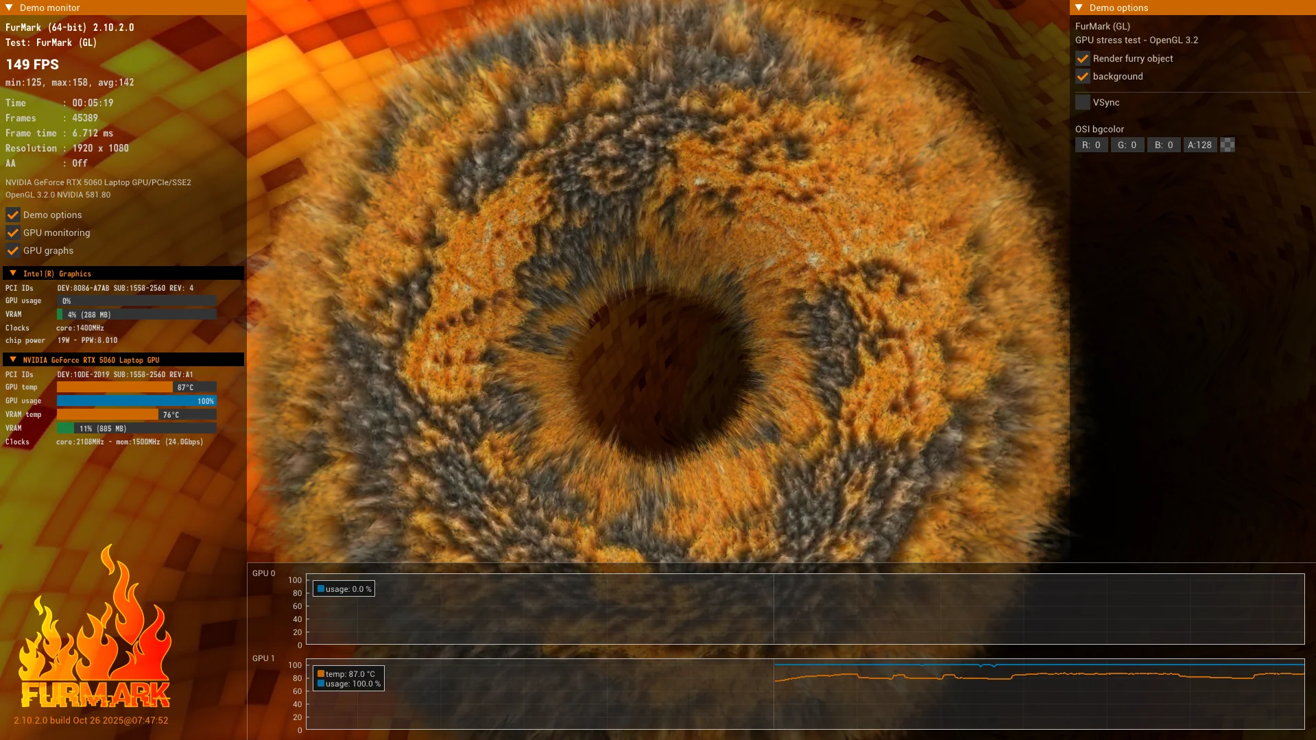

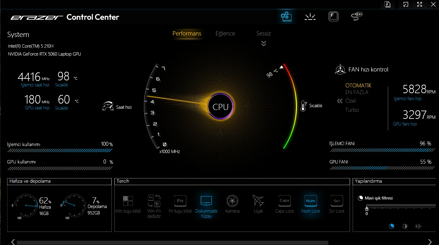

Çok net söylüyorum bu bilgisayarın soğutmayla ilgili sorunu olmadığı gibi sıcaklıkları normalin çok çok altında. Eğlence ve performans modlarında testleri şu şekikde (oyunlarda da farksız değil)
    613.5 KB · Hit: 72
    764 KB · Hit: 72
''çok çok altında'' 87 derece gpu throttle hocam.
Ya işte anormal değil dikkat edilmesi gereken noktalarda, biraz daha artsa dediğin gibi ancak bu performans modu. Yani fan hızları turbolanmamış herhangi bir yükseltici kullanılmamış falan. Ben bu modu neredeyse hiç açmıyorum ve normal modda (eğlence modu) sıcaklıklar diğer görseldeki gibi oluyor yani maks 76 derece. Bu arada mfg X4 ile gta 5 enhanced oyununda maximum ray tracing grafiklerde (en full ayar) 300 fps görünüyor 😂

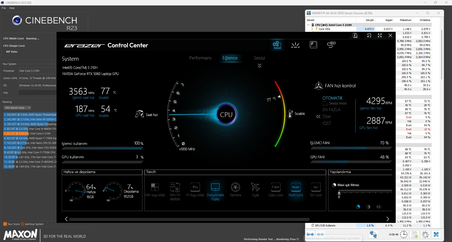

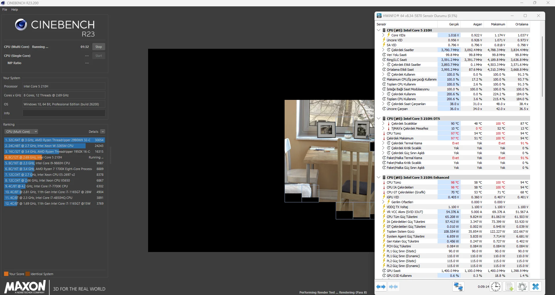

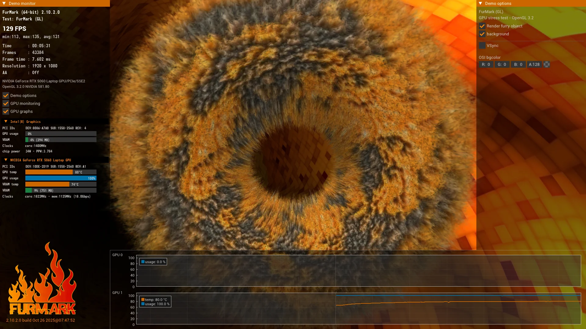

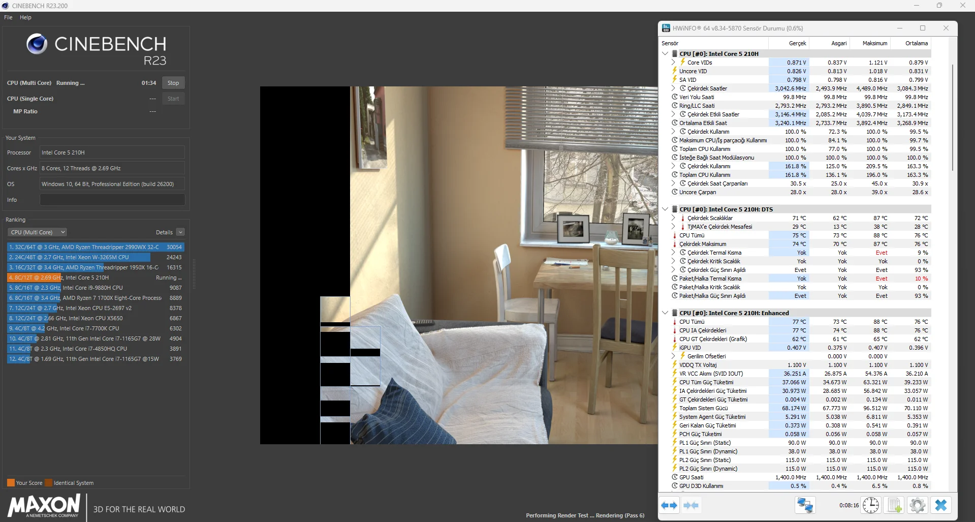

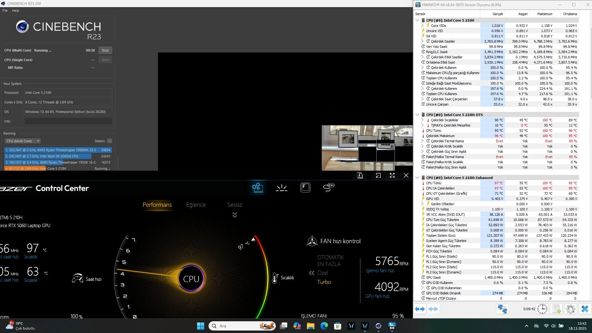

Merhaba, ürünü yeni elime ulaştı ve testleri gerçekleştirdim. Aynı ürünü alıp test yapan birisi karşılaştırıp dönüş yaparsa sevinirim. @Abdullah Hacıgül abi sanırım yarın inceleme videosu gelecekmiş. Sıcaklıklar yapmış olduğun testlerden daha yüksekse iade edeceğim.
Eğlence modundaki değerleri:
Performans modundaki değerleri:
    178.7 KB · Hit: 25

Turbo Fan modunda denedim 10 derece sıcaklık farkediyor

Merhaba. Testler ve bilgilendirmeler için teşekkürler öncelikle. Bem furmark testi yaparken bir şey dikkatimi çekti. Bilmediğim için soruyorum. Cihazı performans moduna alıp da testi başlatmak istediğimde ekran kartı bazen hemen 115 watt ile çalışıyor bazen de hemen geçmiyor 115 watt'a bir kaç dakikayı buluyor(3-4 dakika)Bunun sebebi dynamic boost un çalışma prensibiyle alakalı mı yoksa bir ayarla alakalı mı? Tabi bu süreçlerde sıcaklıklarla alakalı hiç bir anormallik yok yani 80w iken ekran kartı max 75 derece 115w iken max 85-86 derece.
Maalesef o kadar detaylı bilmiyorum. Anlayan birisi cevap verirse daha iyi olur. Ama testi şu şekilde yaptım sende yapıp kontrol eder misin dersen yapabilirim.
