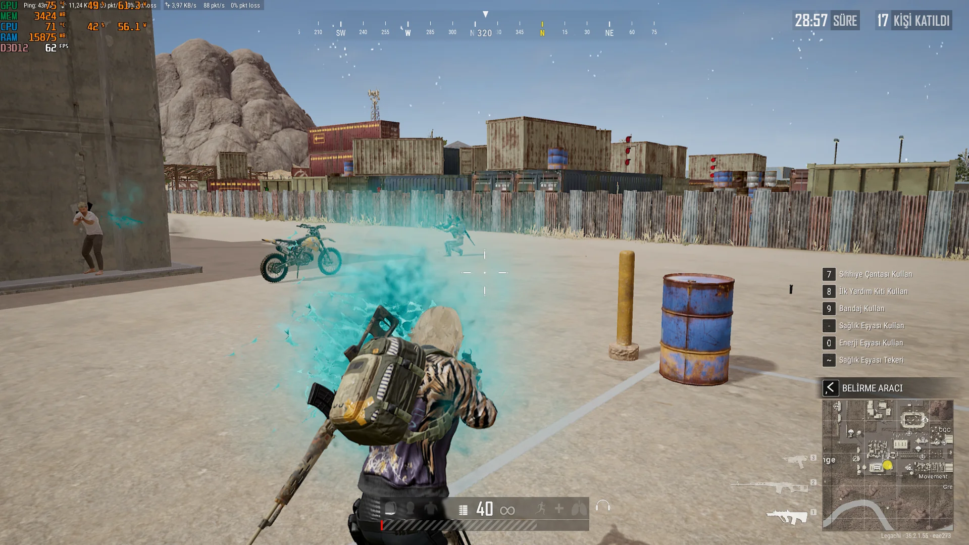

Dostlar selam bir hafta önce pc deki ekran kartını değiştirdim bozuk çıktı sonra eskisini geri taktım windows bozulmuştu boot olmuyordu bende format attım ondan sonra driverları ve oyunları tekrar kurunca eskisi gibi performans vermiyor oyun ayarlarımda aynı mesela pubg de 110 fps alıyordu sistem şu an 65i geçmiyor dediğim gibi ayarlar aynı tek fark etttiğim sanırım oyun daha net ve detaylı parçacıklı ama ayarlarım aynı valo da 400 fps alıyordu 200ü geçmiyor sistemim imzamda mevcut yardımcı olursanız sevinirim

hocam msi afterburner verilerini paylasir misiniz?
on screen displaydekileri
evet hocam ekran kartından 110 w çekmesi gerekirken az çekiyor
nasıl arttırıcaz gerçekten şaka gibi 50w çekiyor :D

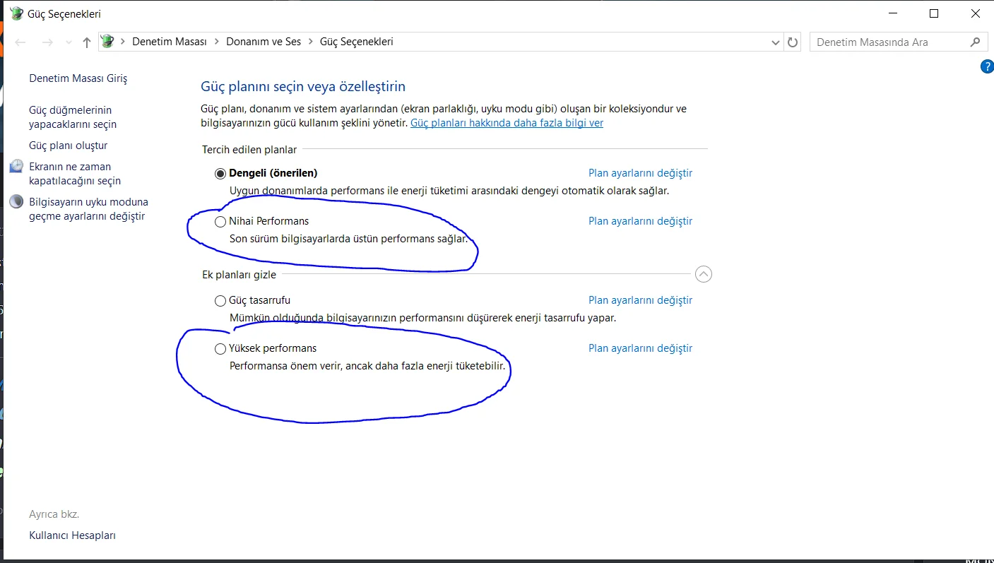

Sorun işlemci gayet yeterli olmasına rağmen ekran kartı tam kullanım olmadığından kaynaklı.
Güç yönetiminden nihai yada yüksek performansa getirmeyi dene.
sonra https://www.amd.com/en/support/downloads/drivers.html/chipsets/am4/a320.html den windows sürümüne göre Amd chipset drivers indir yükle.
windows güncellemellerin eksiksiz olsun.
Nvidia denetim masasından önerilen ayarları kullanı seç.
pc yeniden başlat.
