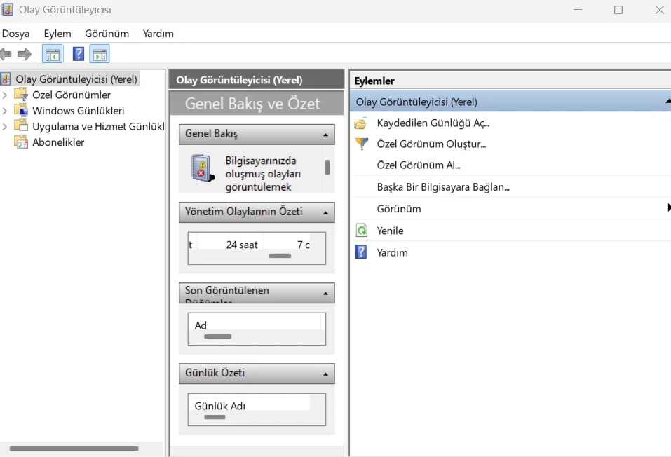

Soldan Windows günlükleri - Sistem e tıklayın; eğer varsa Kernel Power 41 hatasına tıklayın. Altta ayrıntılar kısmı olacaktır. Oraya tıklayıp o kısmın ekran görüntüsünü buraya atıverin hocam.

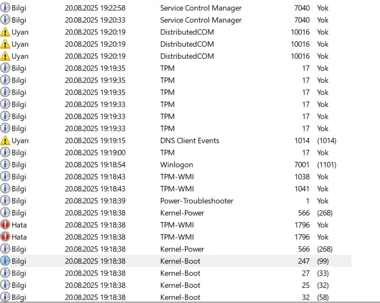

Örnek olması için görsel atıyorum. Varsa eğer bulmanız gereken hata bu. Altta da ayrıntılar kısmı var, oraya tıklayıp, o kısmın fotoğrafını atmanız gerekiyor hocam.
hocam sistem tarafında sanırım yoktu çünkü aşağılara kaydırıp bakmıştım göz ucuyla, ama bir kez daha kontrol ederim.
