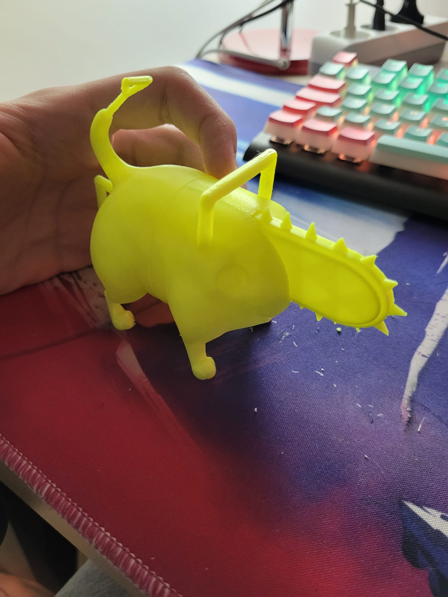

ben de figür için ender 3 aldım
bastığım örneklerden, boyanmamış, hiç ayrıntılı büyük bir figür basmadım
