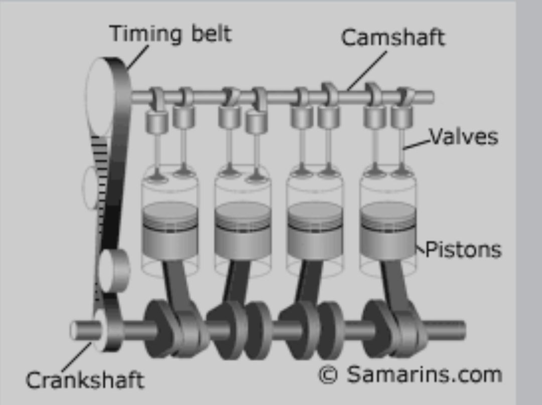

8 valfli bir motor
Genelde tek eksantrikli motorlarda bulunur ve maliyeti azdır çoğu firmanında kullanma sebebi budur.

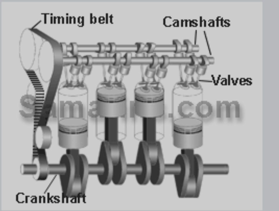

16 valfli bir motor
Genelde çift eksantrikli motorlarda kullanılır daha performanslıdır

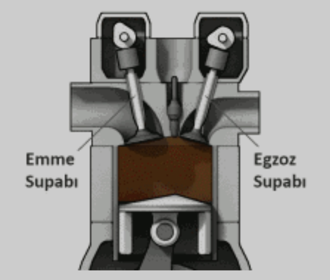

Egzantriklerin kayış/zincir ile gelen hareketi üstündeki profilleri sayesinde sente durumunda zamanlı olarak siboplar açılır. Egsoz açılır emme kapanır , emme açılır egsoz kapanır. Bu sayede yanma odasına hava yakıt karışımı verilir ve yakılan...

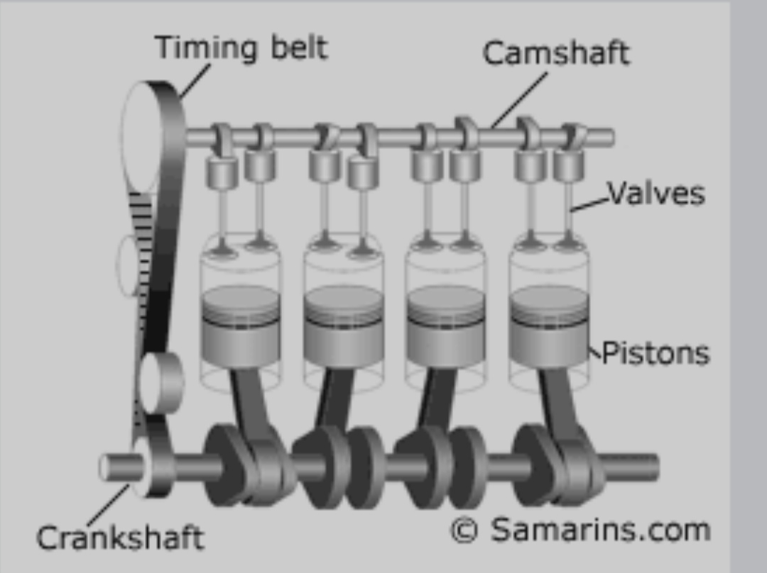

8 valfli bir motor

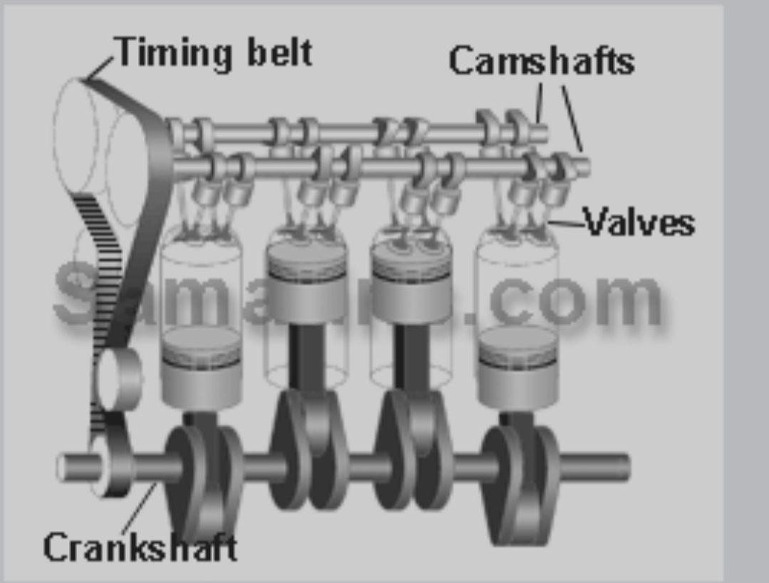

16 valfli bir motor

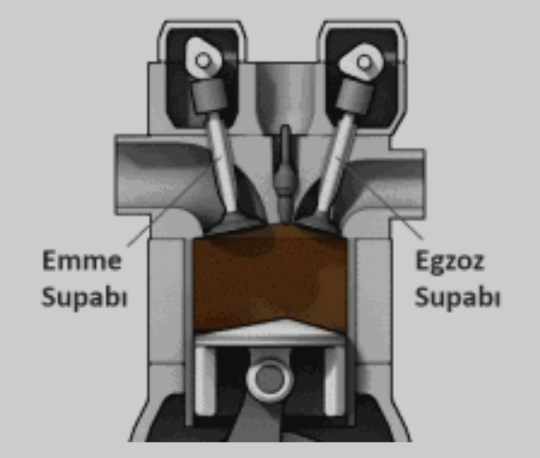

Egzantriklerin kayış/zincir ile gelen hareketi üstündeki profilleri sayesinde sente durumunda zamanlı olarak siboplar açılır. Egsoz açılır emme kapanır , emme açılır egsoz kapanır. Bu sayede yanma odasına hava yakıt karışımı verilir ve yakılan yakıt egsoz ile geri atılır.
