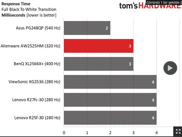

Bunu gördüm ama pek detaylı değil.
Evet bunu ben de görmüştüm. Sadece gecikmesi ile ilgili bu var. Yüksek bütçeli bu monitörlerde taksit olmadığından Odyssey G4'e de yönelebilirim. Sadece fps için alınır mı sizce? Rtingsteki gecikmesi 6 ve 10 gözüküyor ortalama. 7500TL'ye sizce alınır mı?

G4 alınır. VG249QM5A diye yeni bir model de var ama incelemesini görmedim. VG249QM1A rekabetçi için iyiydi bu model de onun yerine gelmiş. Bilgi olmadığı için yorum yapamıyorum.
