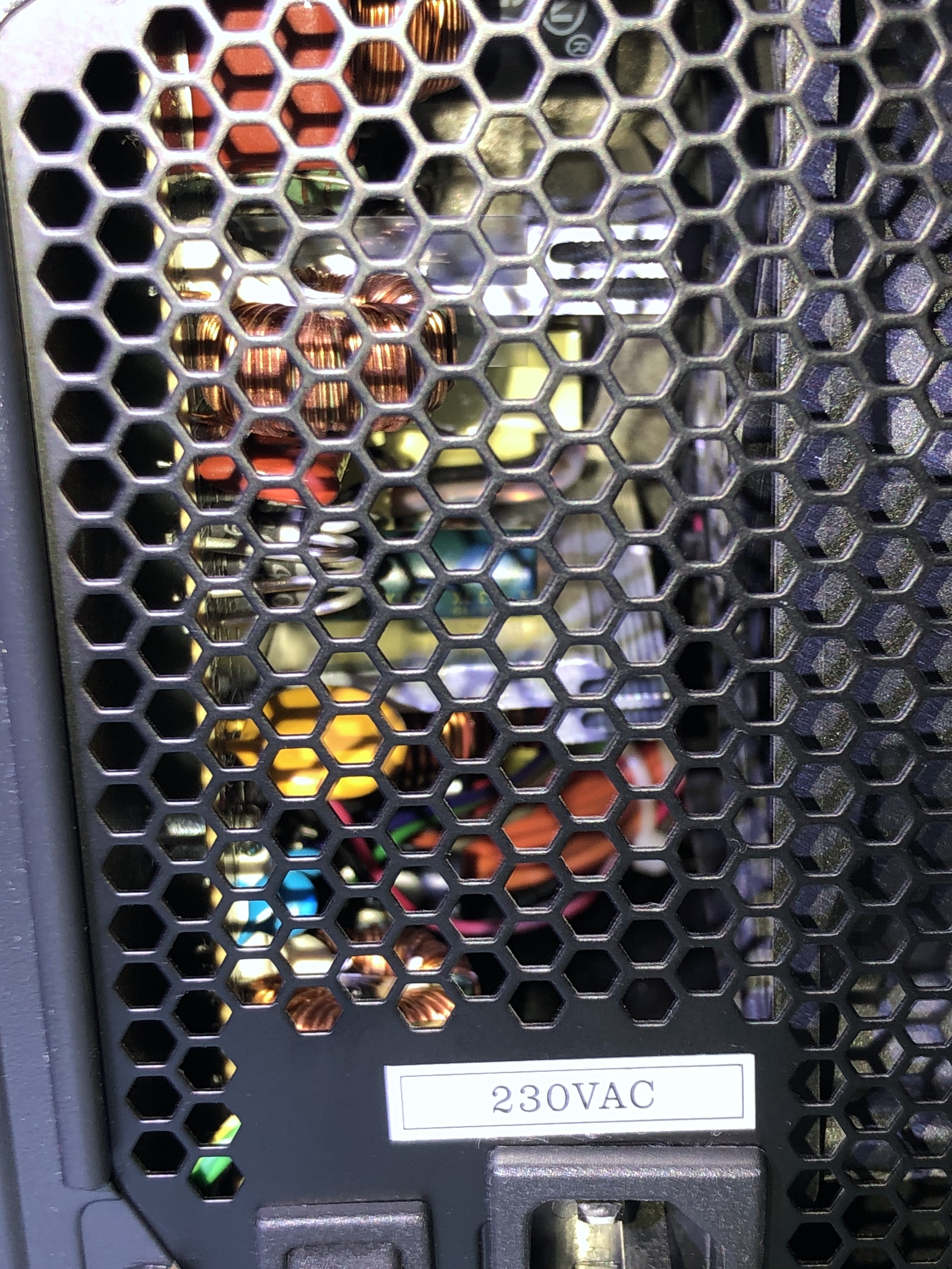

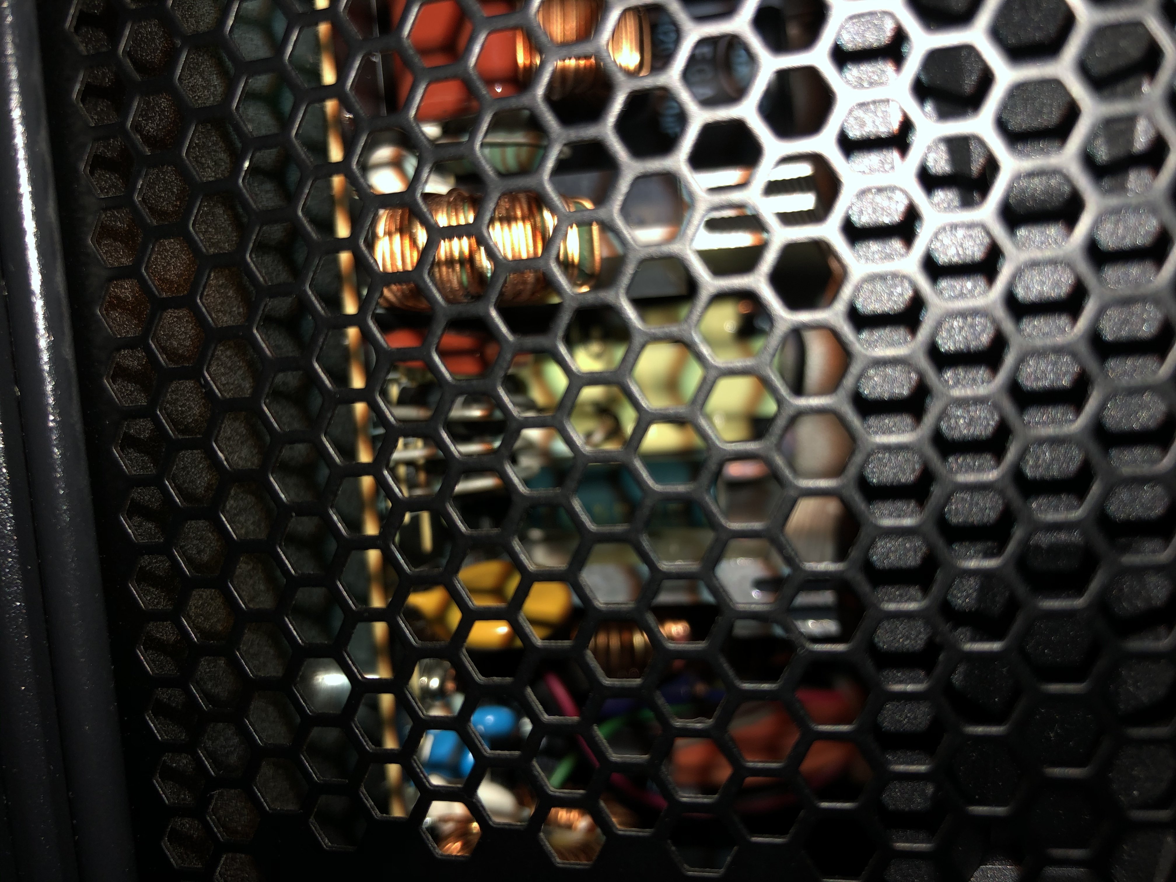

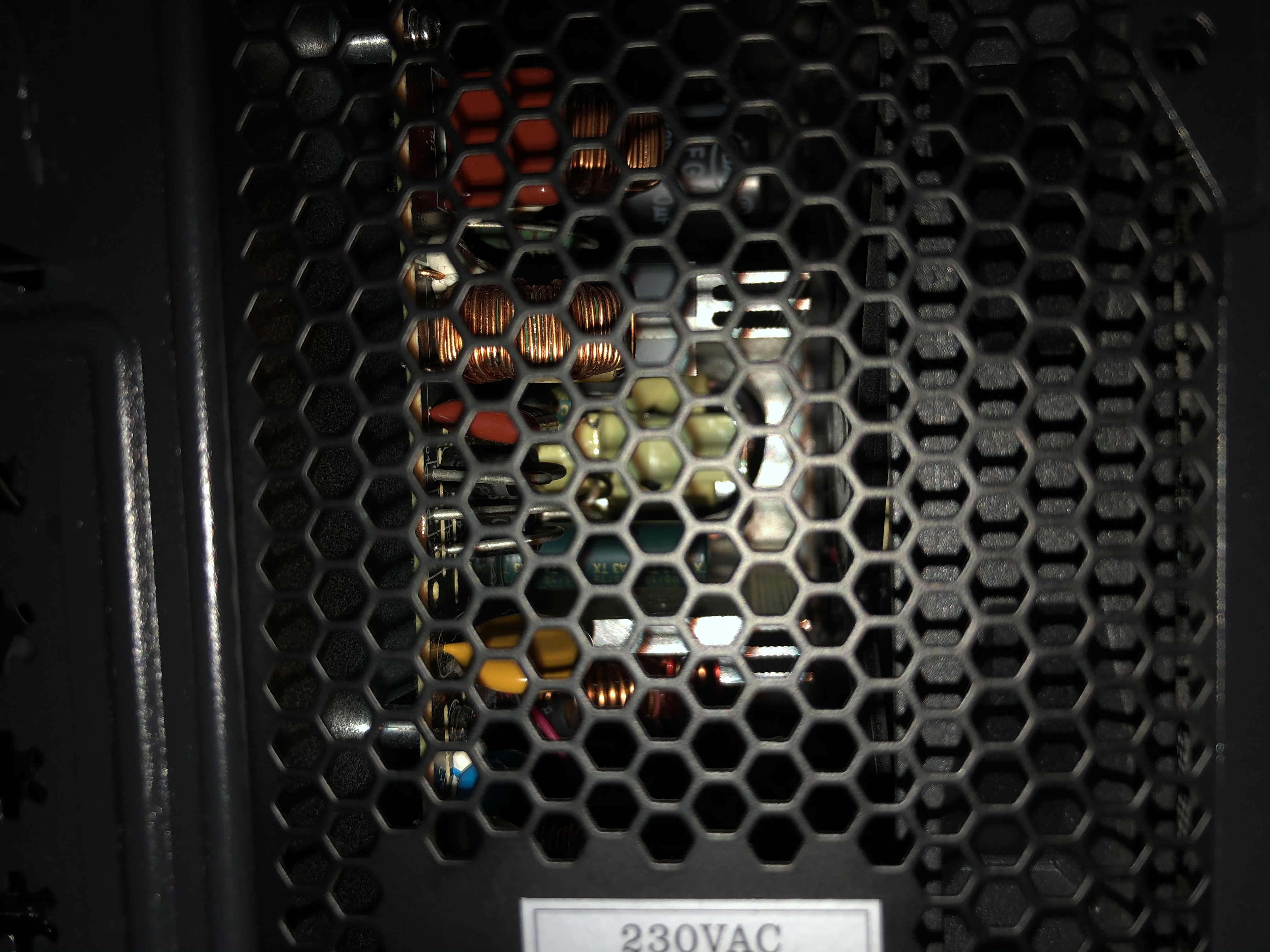

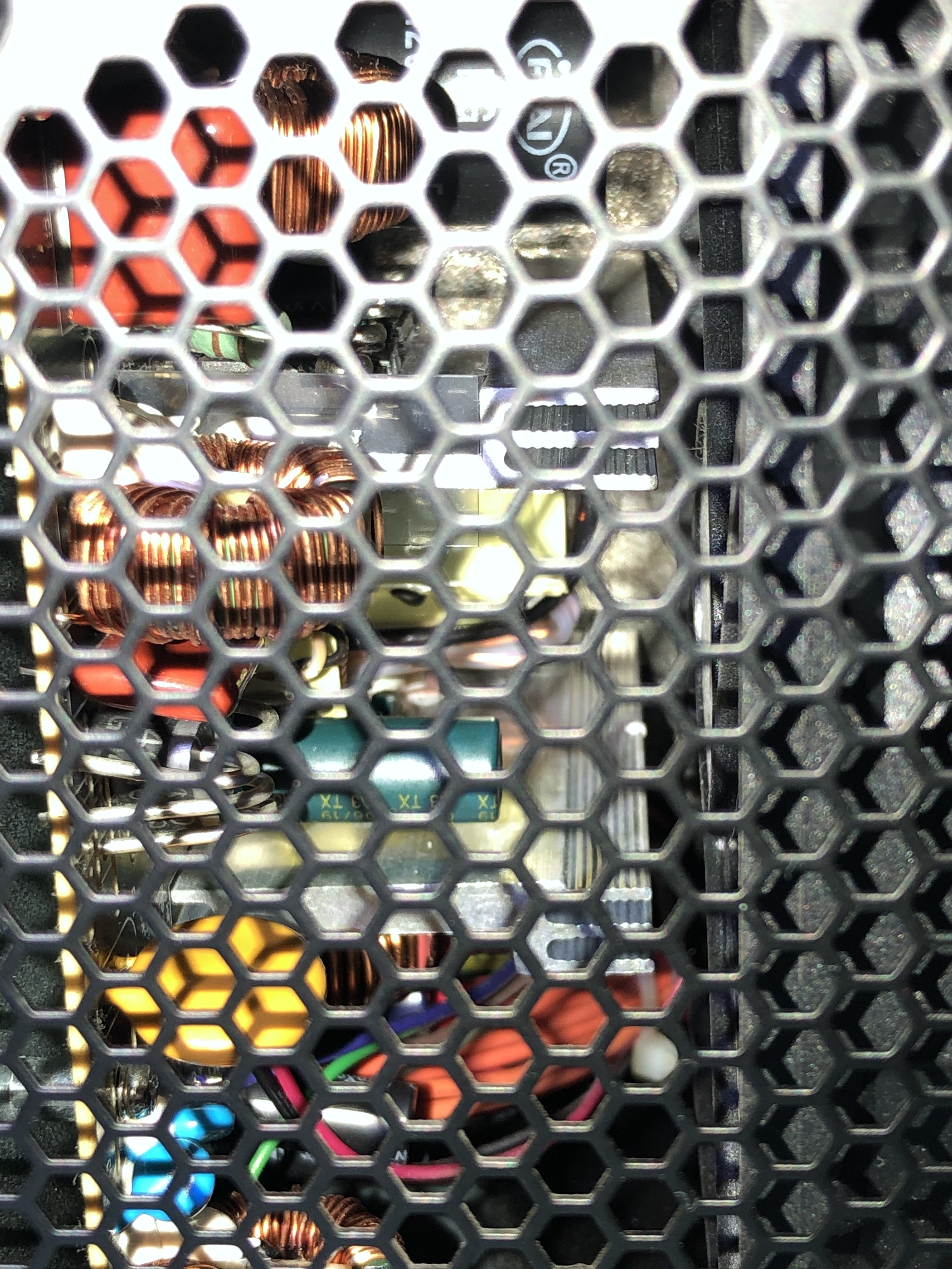

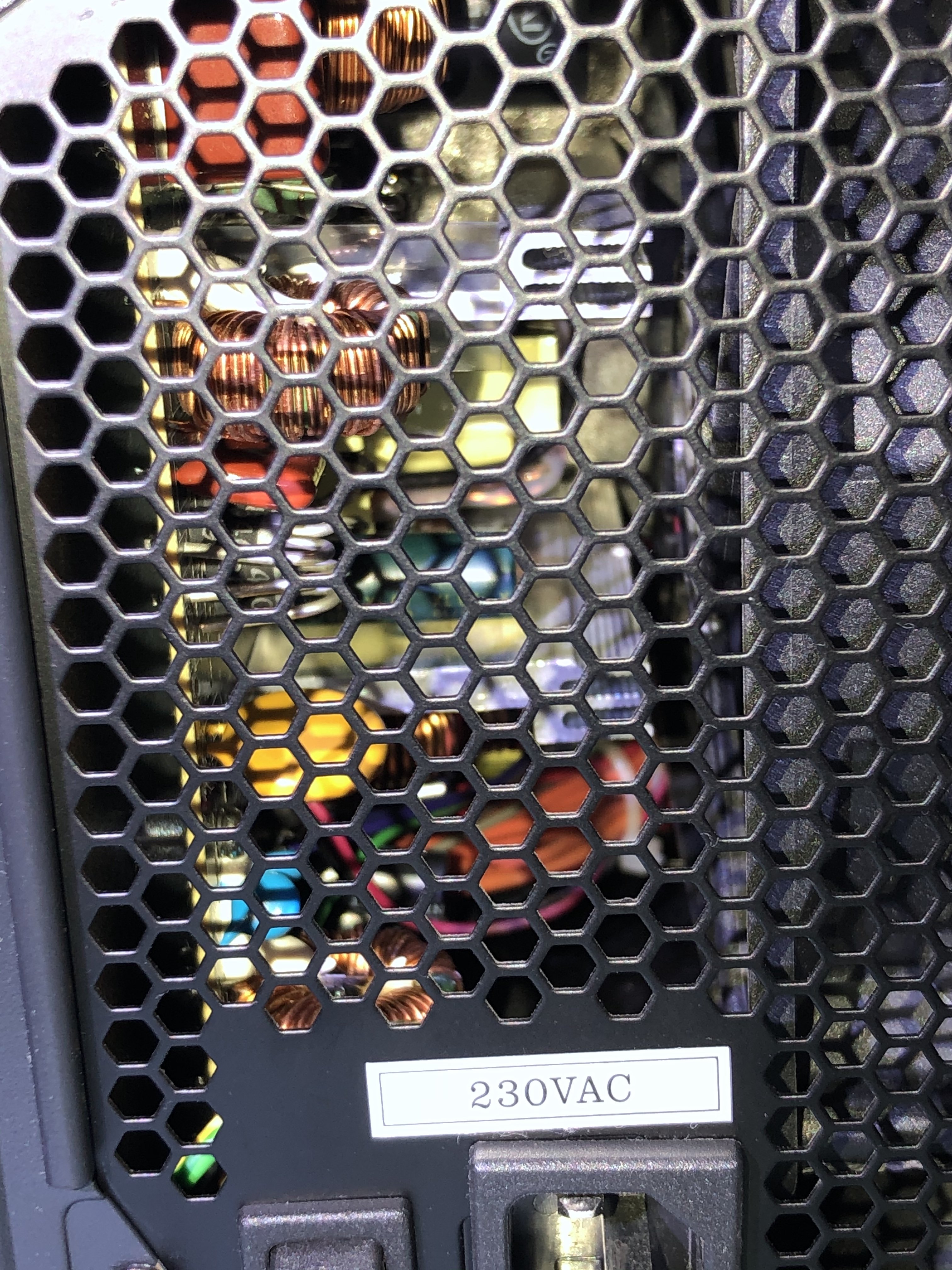

Elimden geldiğince fotoğrafları net çektim.
Bu PSU’nun türü nedir, halâ çözemedim. İki tane bobin olursa grup düzenleme deniyor. Tamam bunu anladık zaten.
Ama ben PSU’umun içini çok net görüyorum ve sağ tarafta kabloların çıktığı yerde biri büyük, biri küçük bobin var. Buna bakınca insan ister istemez grup düzenlemeli diyor ama sola geldiğimizde, en solda yine bir adet büyük bobin, onun hemen 2 cm yanında küçük bir bobin var. Son olarak sağdaki biri büyük, biri küçük olan bobinin 3 cm aşağısında yine küçük bir bobin var. Toplamda 5 adet yani. Bu nasıl bir PSU. FSP ne yapmış hakikaten çözemedim.
Bilen varsa yardımcı olsun lütfen.

Hocam şimdi grup düzenlemeli PSU'larda sadece 2 bobin olmaz.
Biri büyük, biri küçük olacak şekilde yan yana 2 tane bobin var mı?
Bu iki bobin filtremele için.
Net bir şey gözükmüyor zaten.

Biri büyük, diğeri küçük şekilde toplamda 4 adet bobin var.
Birinde sağda biri büyük, diğeri küçük, diğerleri solda.
En son olarak da sağdaki çift bobinin aşağısında kalan, küçük bir bobin var.

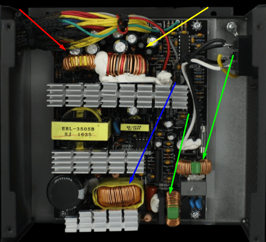

Hocam size ben başka bir örnek vereyim.
ü
Bakın bu grup düzenlemeli. En üstte olan kırmızı ve sarı ile işaretlediklerim 12V, 5V ve 3.3V için var. Yani grup düzenleme.
Yeşil ile işaretli olanlar yanlış bilmiyorsam EMI için var, zaten ortalarında gri renkte x cap var.
Mavi ile olan da filtremele için.
Alıntıyı görüntüleü
Benim PSU'nun içi, buna bayağı benziyor. Demek ki grup düzenlemeliymiş :-(
