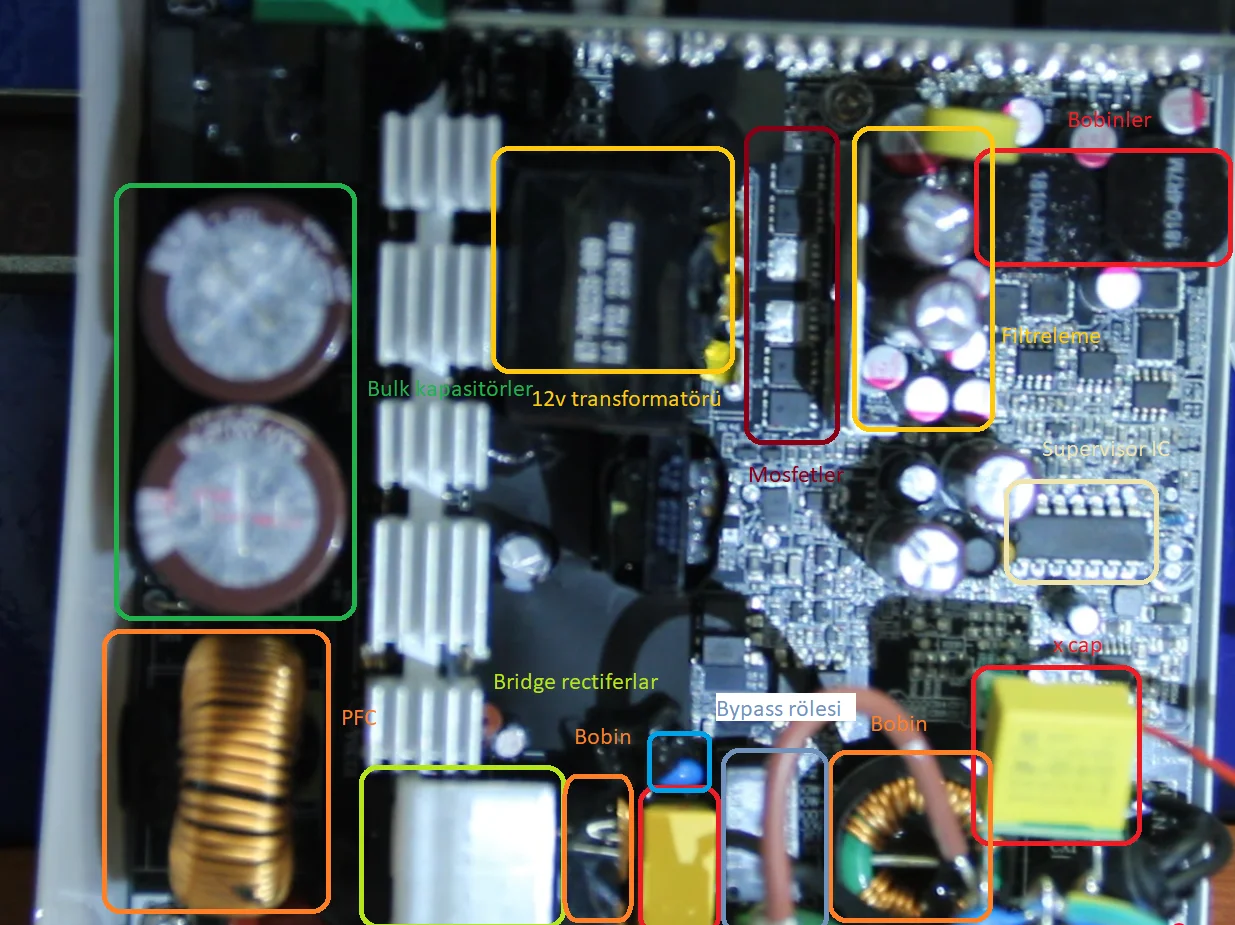

Bugün yeni çıkmış bir model olan Raijintek Cratos Lite 850W modeline göz atmak istedim. Özellikle bu model şu anda bayağı ucuz olduğundan dolayı fazlaca kişi satın almış. Fakat ne aldıklarını bilmiyorlar. Onların kafalarındaki bazı soru işaretlerini götürmek için böyle bir konu açmak istedim. Ne yazık ki fotoğraflar kısıtlı ve açılar çok iyi değil. Ancak eldeki bilgilere göre fena görünmüyor.

Gördüğünüz gibi Lite modeli de benzer bir yapıya sahip. İlk fark edeceğiniz detay muhtemelen soğutucu tasarımının değişmiş olması; oldukça küçültülmüş. Bunun dışında PFC bobininin boyutu da küçülmüş görünüyor. Bulk kapasitörün markası ise maalesef belli değil. Bridge rectifer'lar sanırım yanda yani yine aynı yerde duruyor.
PFC bobini buradan daha net görünüyor. Boyutunun düşürüldüğü biraz daha belli oluyor. Ayrıca soğutucuya bağlı mosfetler neredeyse birebir aynı duruyor yalnız modelleri muhtemelen farklıdır.

İkincil kısım bayağı benzer yapıda. Hatta 12v transformatörü birebir aynı sanırım. Bunun dışında ilk dikkat çeken şeylerden birisi kapasitörlerin farklılığı olmutur. İlk başta bunları chengX sanmıştım. İyi kide yanılmışım. Değilmiş.

Genel yapısı cratos modeline benzer. Mosfetlerin soğutucusu bile neredeyse birebir aynı. PCB tasarımı içinde aynı şey söylenebilir.

Gördüğünüz gbi neredeyse birebir aynı. Yalnız sağdaki bileşenden kısma yapılmış. Lehim yerleri boşta.

Lite modelinde de ripple filtrelemesi için ferrit halka kullanılmış.

Supervisor IC’nin değiştiğini görebilirsiniz. Zaten PCB’nin sağ ve üst kısımları (yani kabloların bulunduğu bölüm) modüler olmadığından dolayı farklı tasarlanmış. Bunun dışında aşağıdaki küçük kapasitör de Lite modelinde yer almıyor. Bu farklılıklardan kısıntılar açıkça belli oluyor.​

Giriş kısmı genel olarak benzer görünse de tasarımda değişiklikler yapılmış. Normalde Cratos modelindeki EMI filtresinde, sağdaki bobin yatırılmış durumda. Muhtemelen lite modelinde bypass rölesinin yerine bobin bobinin yerinede bypass rölesi geçmiş.
Bu arada röle olduğunu Bgrrcn teyit etti; PSU açılıp kapanırken röle sesi duyulabiliyor.

Genel hatlarıyla bakıldığında, durum fena değil. Japon kondansatör ibaresi, filtrelemedeki elektrolit kapasitörler için geçerli; bulk kapasitörlerde ve polimerlerde geçerli olup olmadığını bilmiyorum. Sitede ripple değerleri 12V için 120 mV, 5V için 50 mV ve 3.3V için 50 mV olarak verilmiş. Yani en azından ATX sınırları içinde olduğunu söyleyebiliriz.
Alınabilirliği konusunda ise şu anlık bir yorum yapamıyorum. Bu incelemedeki asıl amacım, ürünü almış kişilerin kullandıkları PSU hakkında biraz bilgi sahibi olmalarını sağlamak. Kullanılan platform aynı değil, fakat benzer özellikler taşıyor. Muhtemelen S-MZ platformunun bir varyasyonu şeklinde olabilir.
Aşağıda Cratos modelinden farklarını görebilirsiniz.
-Cratos lite-
🔻 Modüler değil
🔻 Soğutma blokları küçültülmüş
🔻 PFC bobini küçültülmüş (sanırım)
🔻 Kondansatörler: Nippon Chemi-Con ve Rubycon yerine Toshin Kogyo, RL(markası belli değil) kullanılmış
🔻 Belirli entegreler eksik
🔻 Fan türü: Hydraulic bearing yerine Rifle Bearing olabilir
🔻 EMI filtresi tasarımı değiştirilmiş (muhtemelen)
🔻 Bulk kapasitörler değiştirilmiş​
