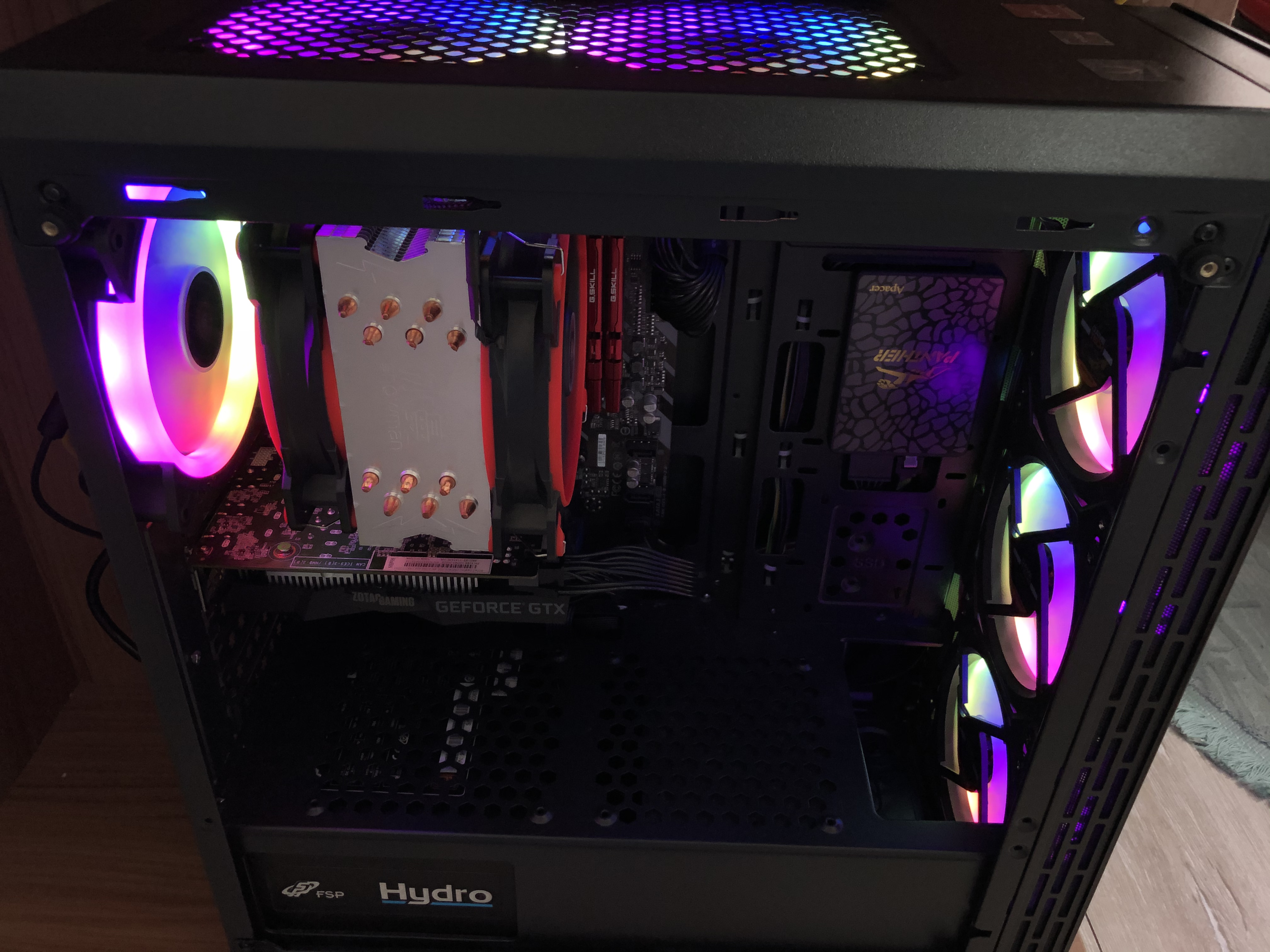

Kablolama

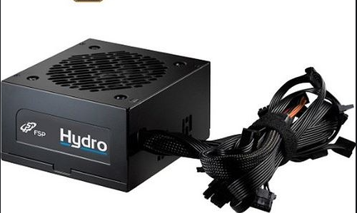

HYDRO K (Bendeki modelde, ATX kablosu da renkli değil)

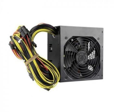

AHBC
