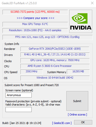

Hocam bir de skoruma bakmak için yan taraftaki benchmark testini yaptım 1080p FHD olanı
Durum nedir ? Not: Core Performance Boost kapalı
