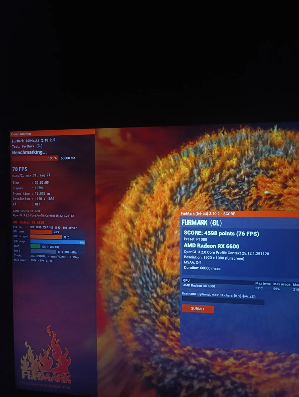

yaklaşık 5 dakika sonra ekranın ortasında böyle bir şey çıktı test de durdu hocam tekrar başlatmalı mıyım yada sıcaklık değerleri nasıl genel olarak ?
Sıcaklık da FPS de çok düşük.

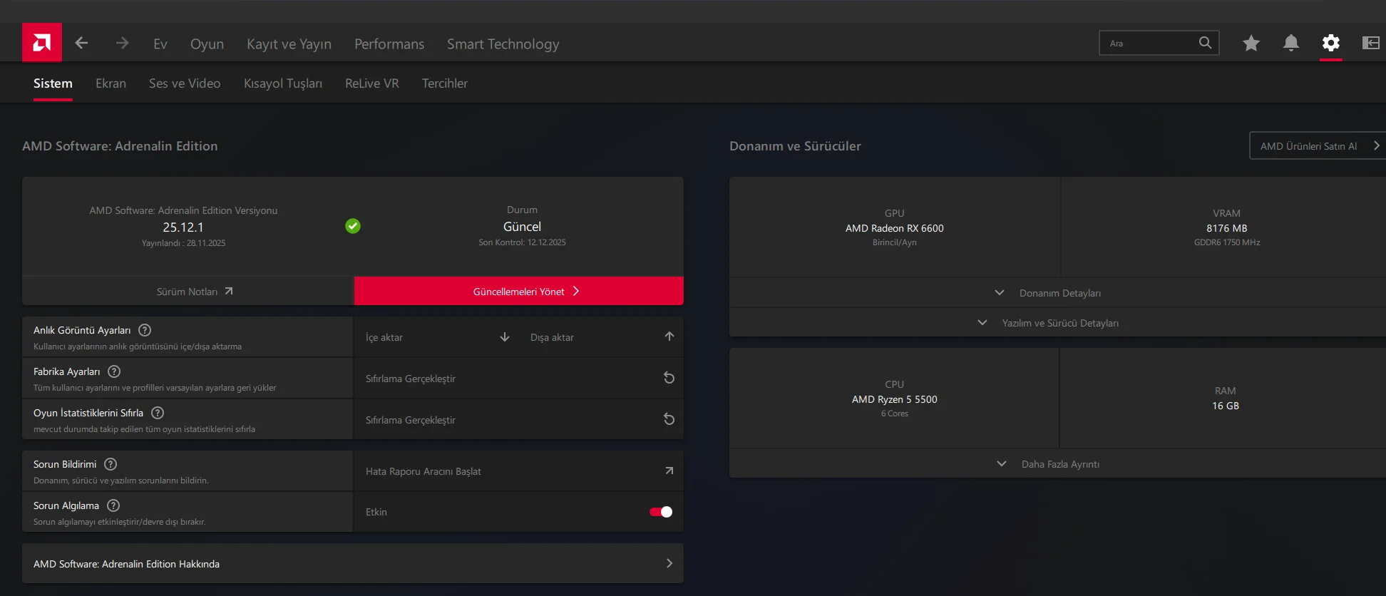

Anlamadım ben de, bu kartın ortalaması 105 fps falan olur genelde. Sürücüler güncel mi?

galiba güncel yada 5 dakika sürdüğü içinmi öyle?
@furkangorur hocam ben en yakın yer yazanı seçmiştim sunucu olarak sonra 5 dakikalık test değerleri yukarıdaki gibi herhangi bir sorun varmı?

Yok hocam 5-10 saniye içinde fps olması gerektiği yere oturur zaten, 3-5 oynar ama en kötü 95-100 olması gerekirdi avg fps. Fanlar yarı hızdayken, kart yük altında 49 derece çalışması da garip. Aşırı bilgili değilim ama bunların normal olmadığını düşünüyorum, internetten kartın diğer testlerine baktım onlar da 100w güç tüketiyor, sizinkinde bir güç kısıtlaması yok gibi. Testlerde sıcaklıklar da 55-60 derece civarı ama fps dediğim gibi +100 olması lazım.

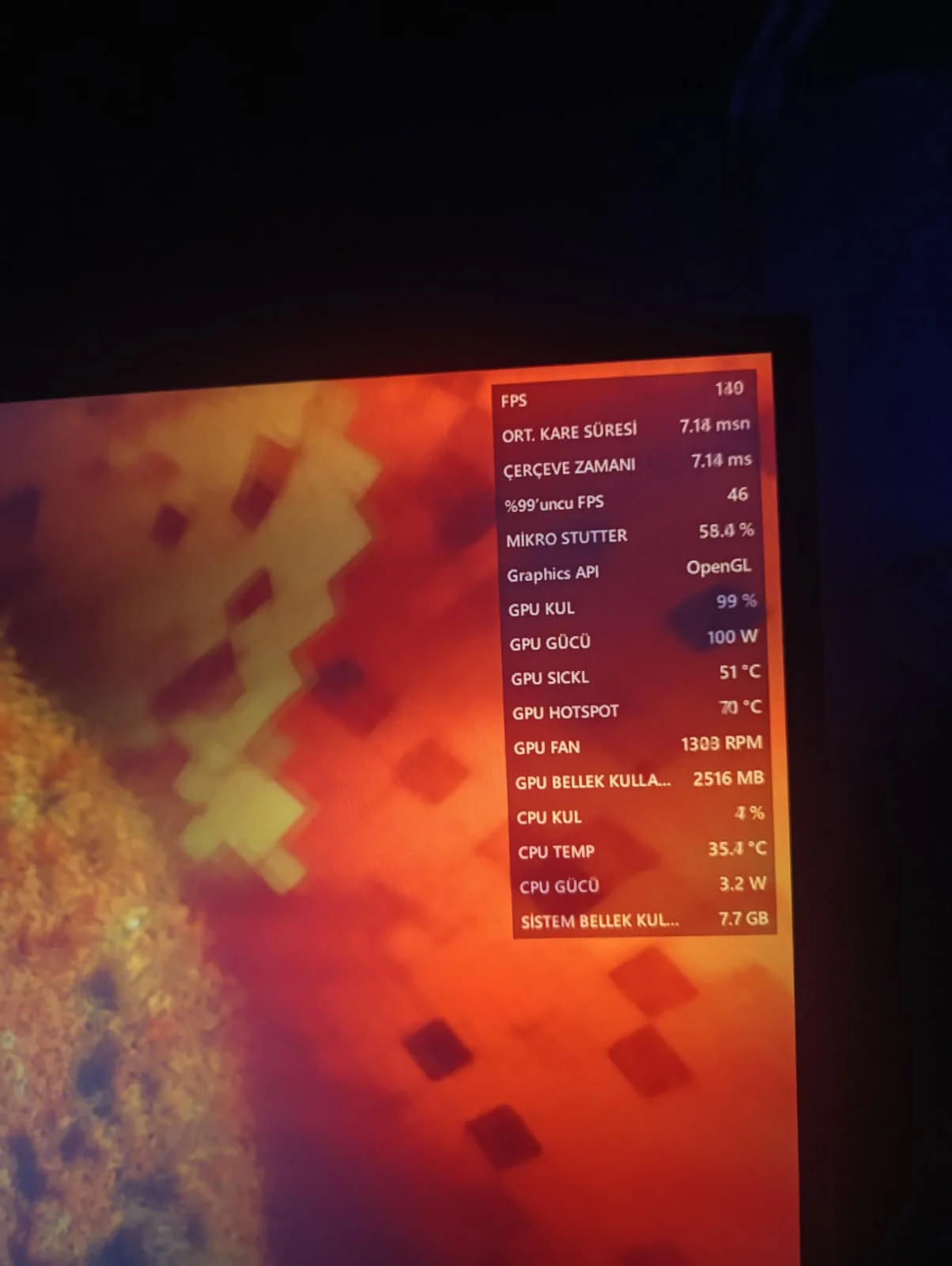

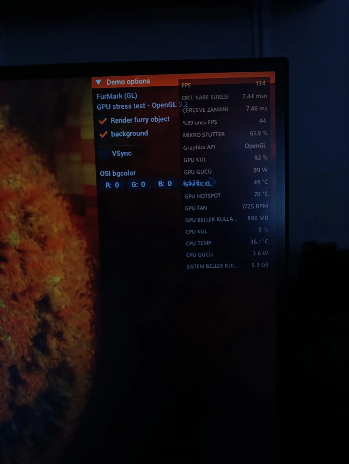

hocam şuan tekrar denedim furmarkın kendi fps değeri hala aynı ama amdnin fps ve sıcaklık sayacındaki fps göstergesi dediğin gibi 100-150 arasında gidip geliyor. furmarktaki gösterge yanlış olabilirmi

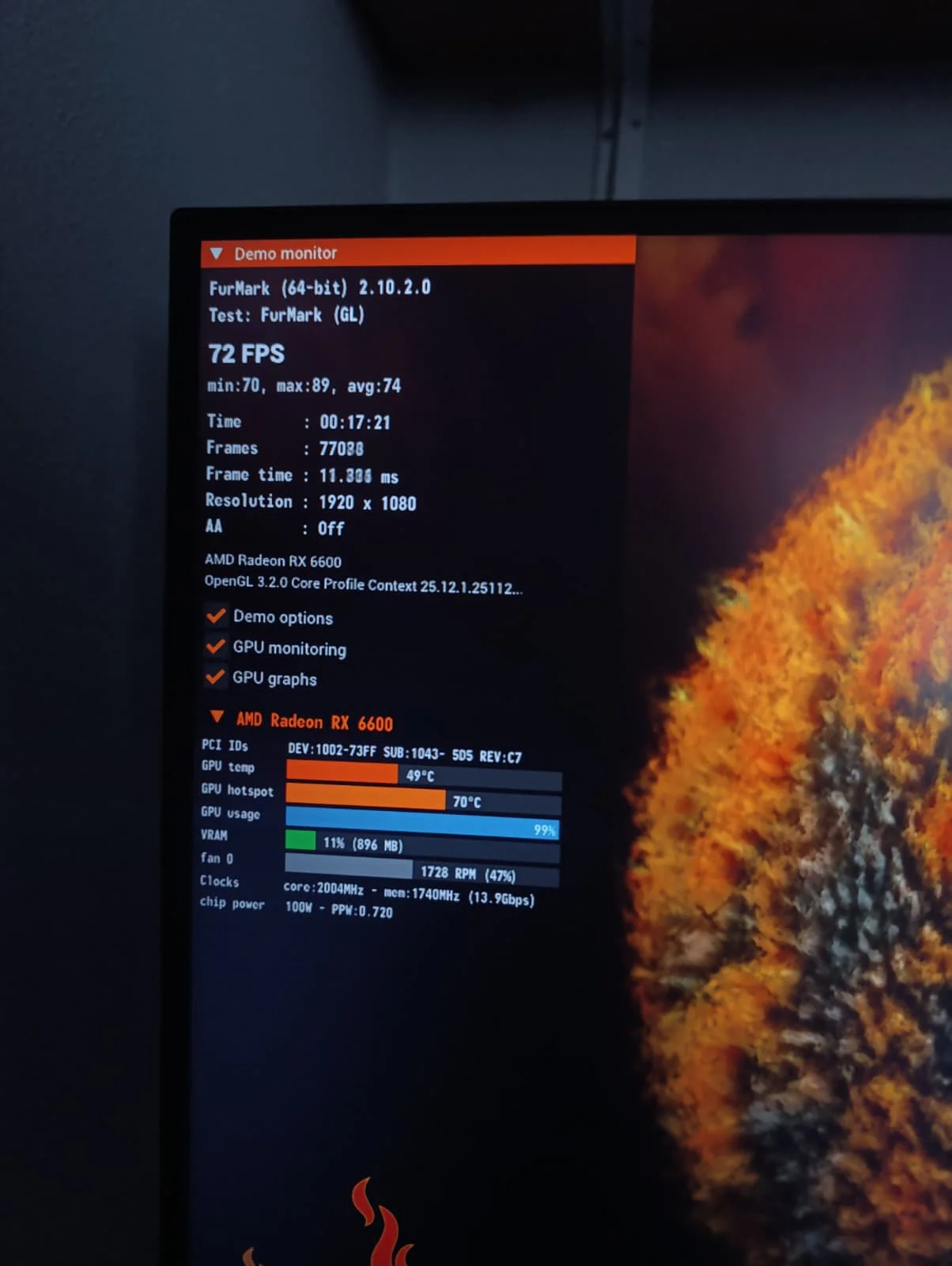

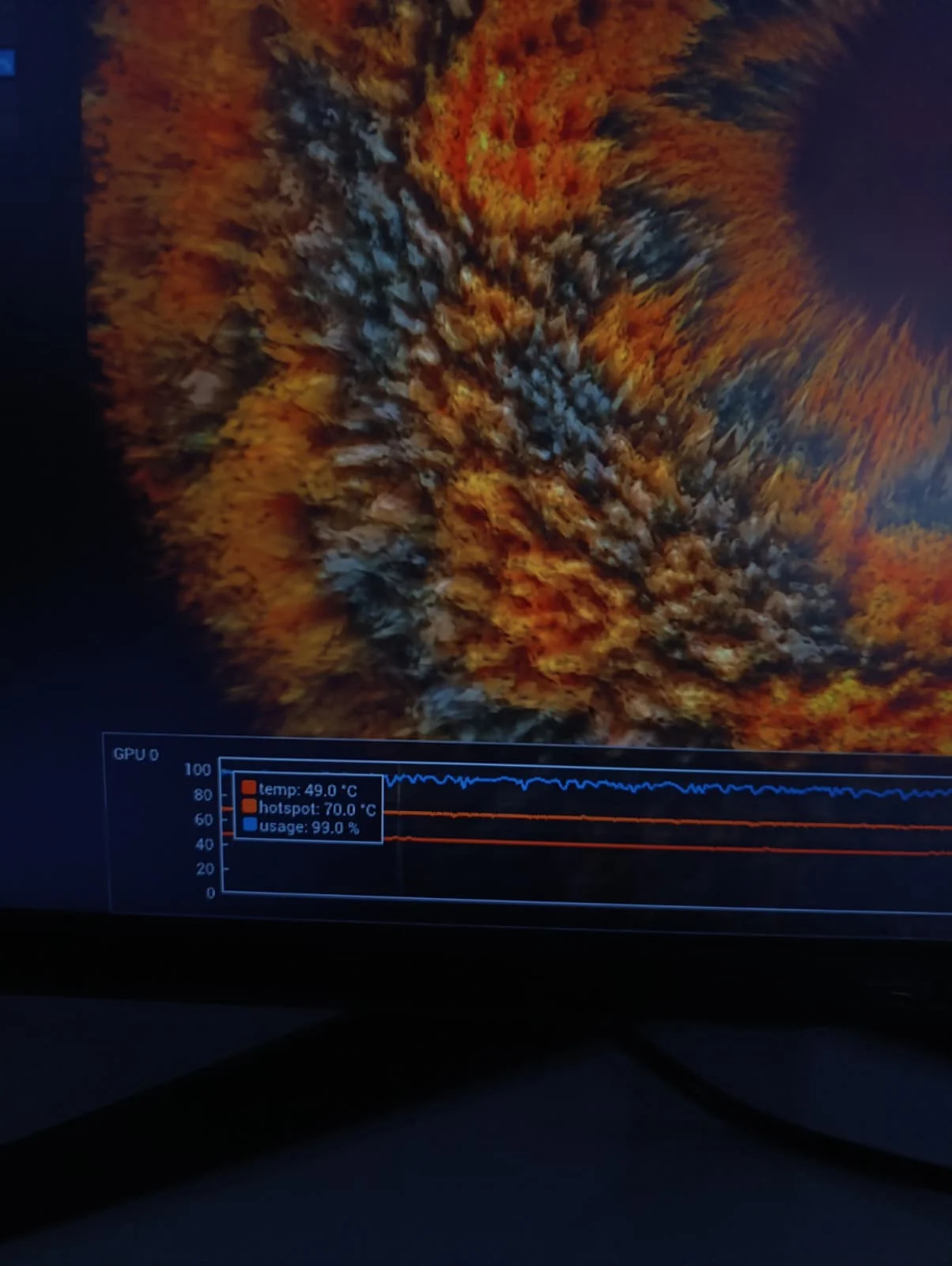

hocam 15 dakika sonunda sonuçlar böyle. ayrıca amd fps sayacındaki fps değeri ile furmarkın yazdığı fps farklı diğer bütün sıcaklık değerleri aynı gösteriyor hangisi gerçek ve değerlerde herhangi bir sorun varmı?
