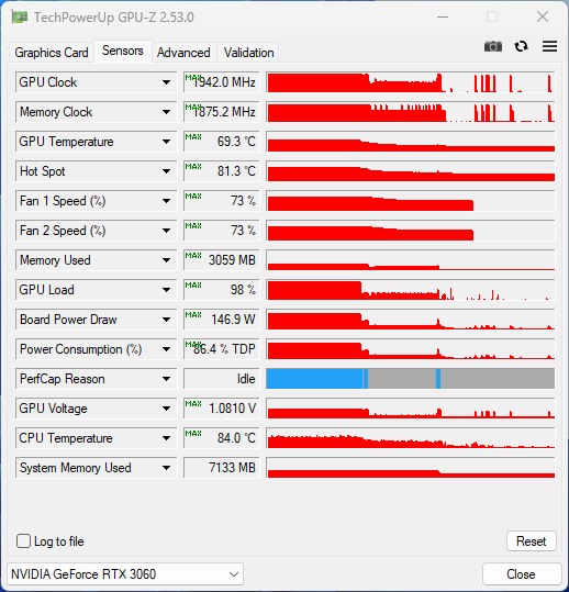

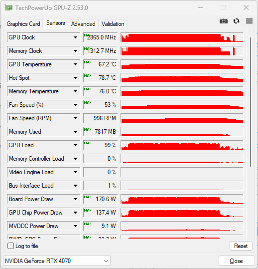

Ürün geldi. Ağır oyun testimde %99 yükle Asus Dual 3060'ım maksimum 69 dereceleri buluyordu. Bu kartta da 69'dan yukarı çıkaramadım. Kasamın fotoğrafını atacağım. Fanlar %53 döndü. 178 Watt'tan yukarı çıkaramadım. GPU-Z'de maksimum saat hızı 2865 MHz göründü, doğru mu bilmem ama doğruysa gayet güzel bir hız. 3 fanlı pahalı MSI modelinde de 2900 küsur görünüyor. %3-4 fark için değer mi? Ürün 3060'ımı ikiye katlıyor performans olarak. Ben sevdim gayet. Coil whine fan sesi falan duymadım henüz. Kasam masa altında gerçi. Referans olsun diye eski ve yeni kartımın değerlerini koyuyorum:
Asus Dual Rtx 3060 8GB
Gigabyte Rtx 4070 2x

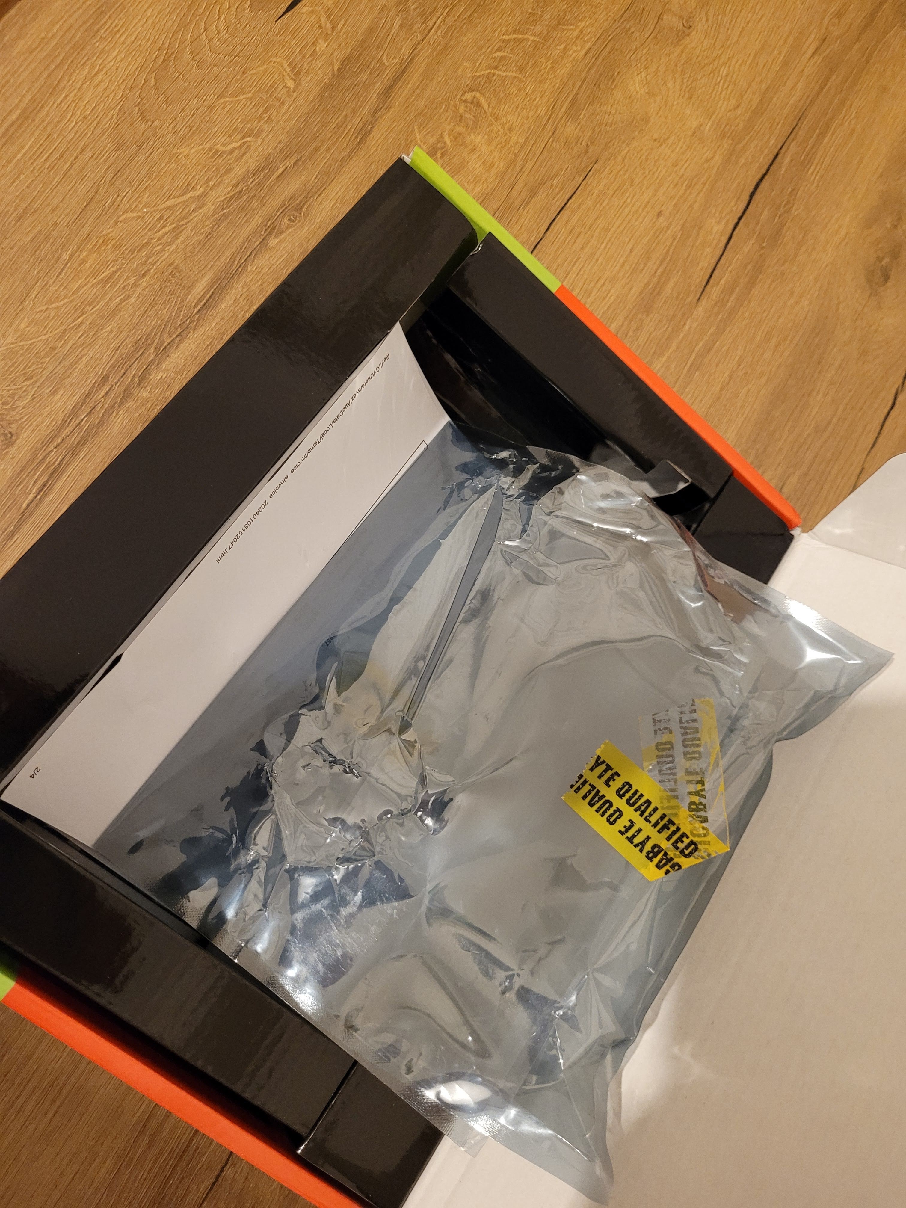

Gelgelelim, Gigabyte ürünü çok kötü paketlemiş. İnternetten kontrol ettim gerçekten 2 fanlı modelleri böyle paketliyormuş. Karton destek var kutuda, sünger yok köpük yok duba yok. Hatta benimkinde darbe kaynaklı elektrostatik poşette yırtılma olmuş, karton destek bükülmüş. Kutuda bandrol yok ama kartın içinde bulunduğu elektrostatik poşette gigabyte bandrolü var. Yine de size merdiven altı firma izlenimi yaratıyor. Hatta şüphelendim bi ara, acaba sahte ürün mü geldi diye.
Şansa yaşıyoruz. Taşınmaya hiç müsait değil bu kutu maalesef. Kargocular ırzına geçer gayet. Neyse, yani gigabyte ürün alacaksak bi dahakine köpüklü geleceğine emin olduğumuz bir model almamız gerek sanırım.
Paketin üst tarafındaki destek ezilmiş, elektrostatik poşetin oraya denk gelen kısmı ekran kartının metal çıkıntısı yüzünden yırtılmış:

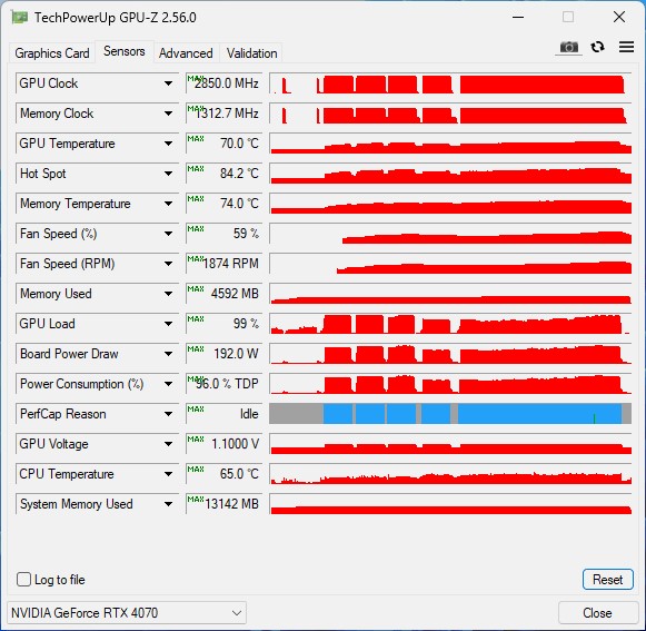

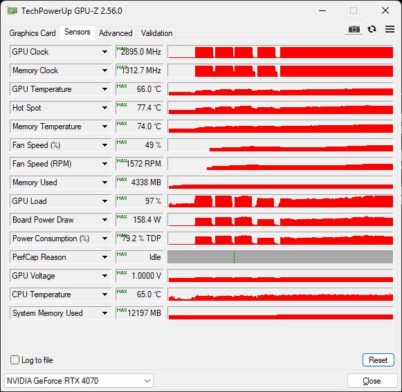

Uzun soluklu undervolt testimle geldim. 4070 dedigim gibi güzel undervolt/OC olabiliyor. Normalde max 1.1V'ta çalışırken 1.0Va düşürdüm. Bunu MSI afterburner voltaj eğrisinde 1.0V'ta +180 mhz vererek başardım. Güç tüketimi teoride %17 düşmeli. Gerçekten de birçok oyunda test ettiğimde sıcaklıklar 6-7 derece düşerken harcanan güç de bariz düşüyor. Ve bu sıcaklık düşüşünü daha düşük fan sesiyle elde edebiliyorum.
RDR2'de yüksek grafik ayarlarında stok sonuçlar:
Avg Fps: 149.04
Min: 87.86
Max: 196.16
Bu da 1.0V undervolt sonuçları. Fan daha yavaş çalışmış, güç tam %17 tasarruf. Fan düşmüş, gpu 4 hotspot 7 derece düşmüş.
Avg fps: 148.22
Min: 102.99
Max: 195.39
Performans olarak çok memnun etti. Yine de malzeme ve ambalaj ozensizliginden dolayı bir daha gigabyte almamaya çalışacağım:)
